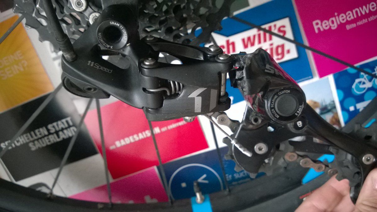

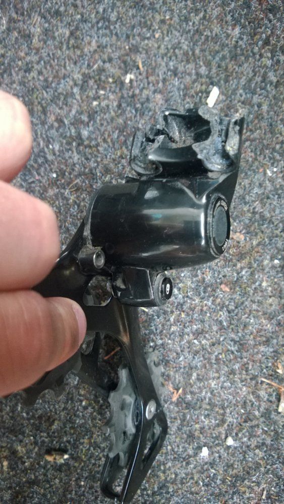

Hallo,
mir ist heute leider das schöne neue Schaltwerk (SRAM * X1 Schaltwerk 11-fach schwarz) gebrochen (siehe Bilder). Kann man das reparieren (lassen) oder komm ich nicht um den kauf eines neuen Schaltwerks herum? Gibt es irgendwo Ersatzeile zu kaufen?
So war es mal verbunden...
Käffig ist noch heil. Nur beim oberen Rädchen ist ein Zahn ab und halt die Halterung rechts ist gebrochen...
...hier hing der Rest mal dran...
Gibt es noch Hoffnung? :-(

Bau dir die Schaltröllchen aus, leg die in die Reservekiste und kauf dir das gleiche Schaltwerk neu. Reparieren is da nicht, 1. is die Geschichte vernietet und 2. bekommst keine Einzelnen Teile irgendwoher.
Gruß Micha
Käfig ist aus Metall, Arm an der Stelle aus Kunststoff. Wäre so meine Erklärung.
Ein Zacken vom oberen Zahnrad ist übrigens auch abgebrochen...
Das ist Alu-Guss denke ich mal. Ich hatte mal einen 2-K Metall Kleber.
Leute ich muß sagen das Zeug hielt besser wie jeh zuvor.
Ich würde mir ein neues Schaltwerk kaufen. Das Alter zerlegen und das Teil kleben, Versuch isses alle Tage Wert
war die kette zu kurz? sieht irgendwie so aus wie kette im ausgefederten zustand recht knapp eingelängt und dann einmal kräftig eingefedert.
ne normal nicht. Sehr wahrscheinlich ist ein dickerer Stein gegen das Schaltwerk, Schaltwerk dann gegen die Speichen und dann ab.
Würde mal behaupten, dass der Hersteller die Kette richtig eingestellt hat. Ich habe da nichts weiter verändert. Aber guter Hinweis. Wie kann ich das ohne Schaltwerk prüfen?
das gestaltet sich zugegebenermaßen etwas schwierig. ich würde es vorsichtig testen, wenn das neue schaltwerk dran ist.
grundsätzlich würde ich auch sagen, natürlich hat der hersteller sich das überlegt und hat es getestet. kürzlich hat es aber einem bekannten ein schaltwerk aus genau diesem grund zerlegt und da war die originalkette drauf.
