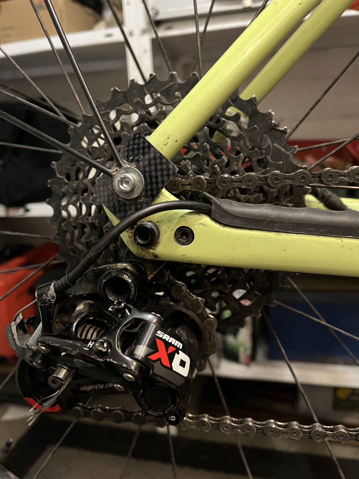

Guten Morgen in die Runde,
ich möchte nein Gravelbike ein Bisschen pimpen und das nicht sehr vertrauenserweckende APEX-Schaltwerk gegen ein X01 austauschen. Mir stell sich nun die Frage, ob ich ein MTB-Schaltwerk mit einem RR-Trigger betrieben kann.
hat da vielleicht schon jemand Erfahrung damit gemacht?
Vielen Dank und Gruß
der hotte
Das Schaltwerk muss exact actuation haben, und das hat das MTB X01 nicht mehr. Das 10 fach X0 passt und geht auch mit den 11fach Doubletabs
Hm, laut technischer Beschreibung hat das X01 2.1 auch x actuation. Aber trotzdem guter Tipp! Habe noch ein XO 10fach Schaltwerk im Keller liegen. Kann man ja dann mal schnell ausprobieren…👍🏼
… es funktioniert tatsächlich…
