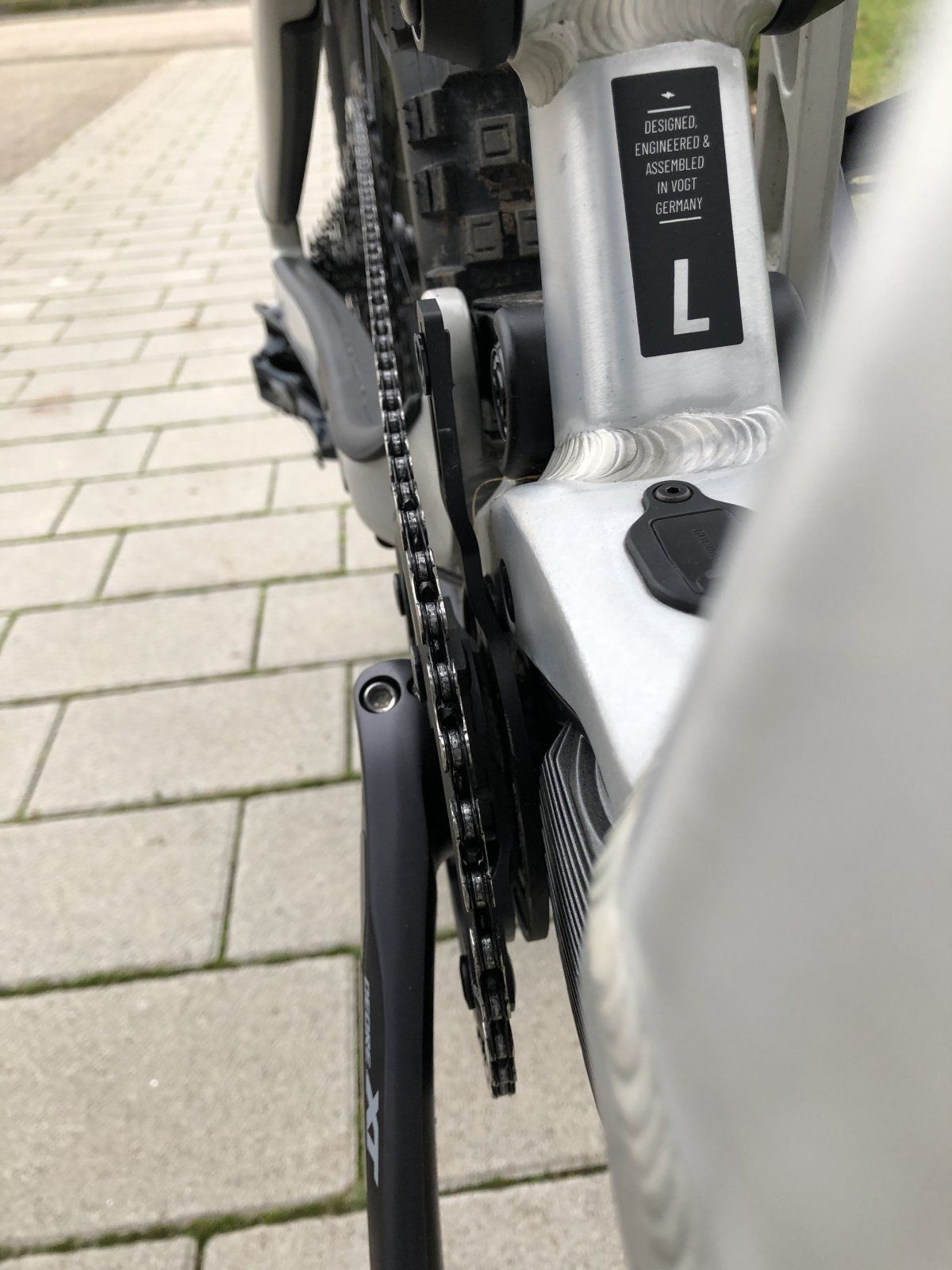

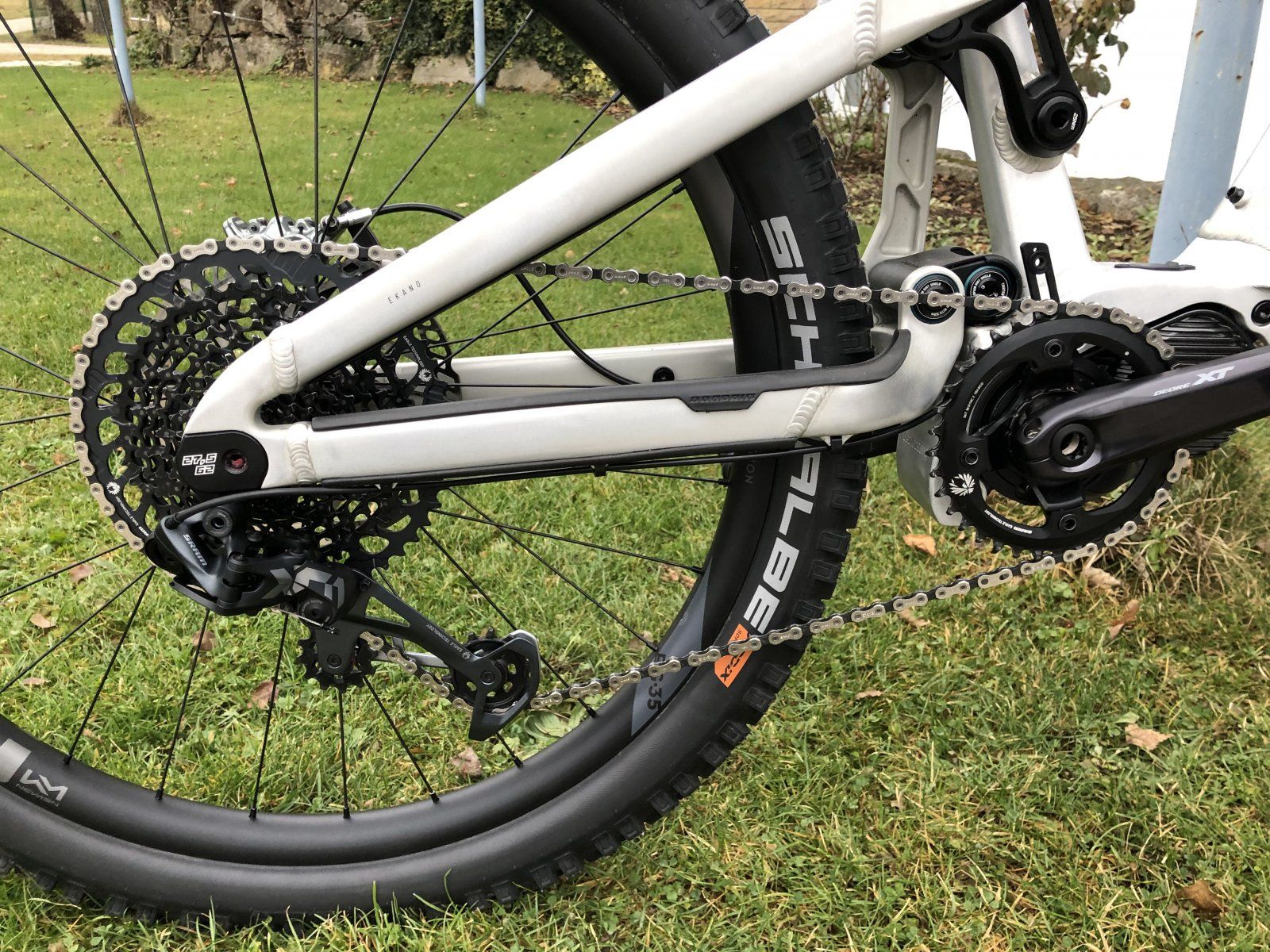

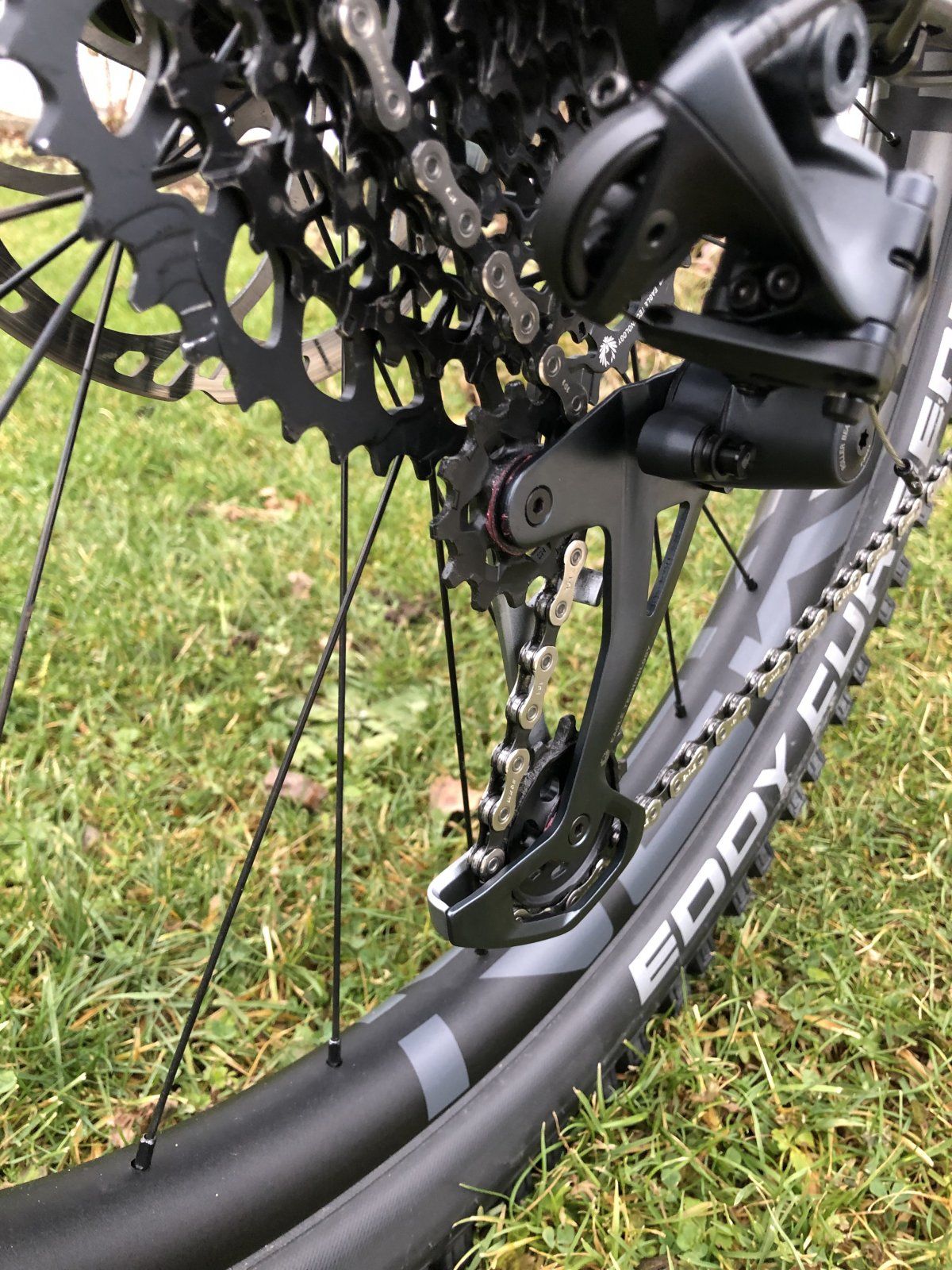

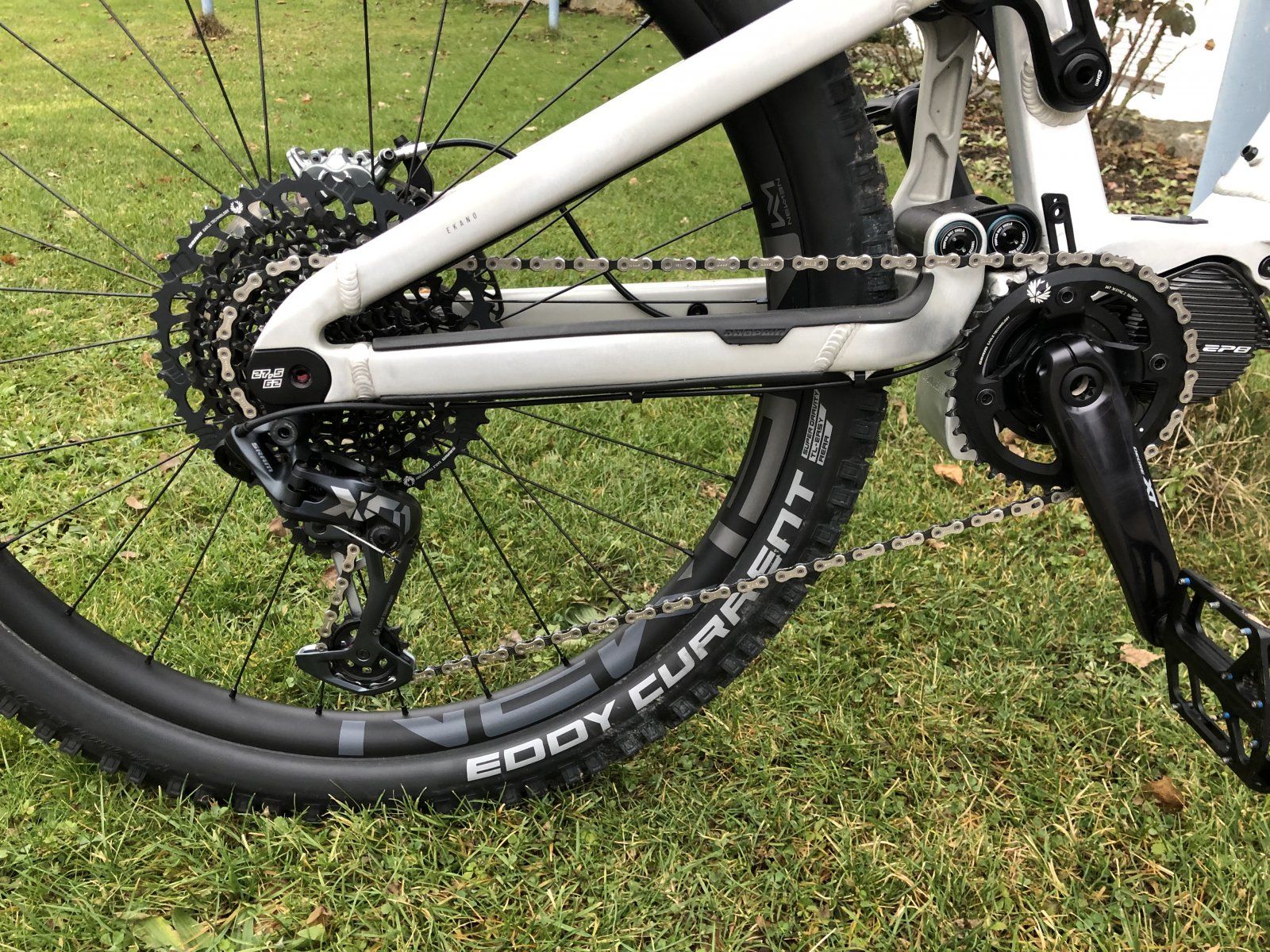

Hier mal die Bilder.
Habe nochmals alles sauber eingestellt. Sogar die Schaltröllchen ausgebaut und neu gefettet.

Kette sieht eher kurz aus, auf den ersten Blick nicht zu lang.
Ich höre etwas, aber nichts was immens störend wäre. Würde hier tatsächlich das Schaltauge prüfen, würde ich als erstes machen.
Von der Länge müsste die Kette i.O. Sein, oder?
Auf dem einen Bild sieht man, dass die Kette sehr schräg nach hinten geht. Aber das ist nur auf dem größten Ritzel so. Müsste aber dem 1x12 geschuldet und normal sein..
So sauber wie das aussieht, gehört das für mich erst mal eingefahren. Bis zu einer Laufleistung von 1000km wird das dann sicher ruhiger.
Wenn das Schalten sauber funktioniert, braucht man nichts am Schaltauge überprüfen.
An der Kettenlinie kann man hier eh nicht viel machen.
