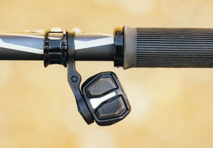

Gemäß Trickstuff gibt es aktuell nur die Möglichkeit, den alten AXS Trigger mit dem Matchmaker zu kombinieren.
Man müsste was 3D Drucken :-)

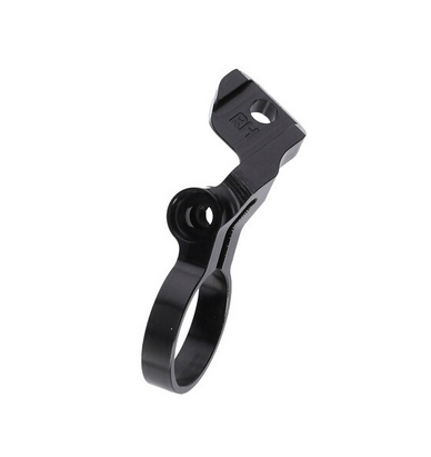

Wir würden dir folgende zwei Alternativen zur Bedienung des Transmission Schaltwerks vorschlagen (beides sieht man auch recht häufig bei Weltcup-Fahrer*innen):
leider ist die beschriebene SRAM Infinity Schelle aktuell in Deutschland nirgens verfügabr >:( deswegen wird die folgende
Lösung zumindest als Übergang verwendet werden !

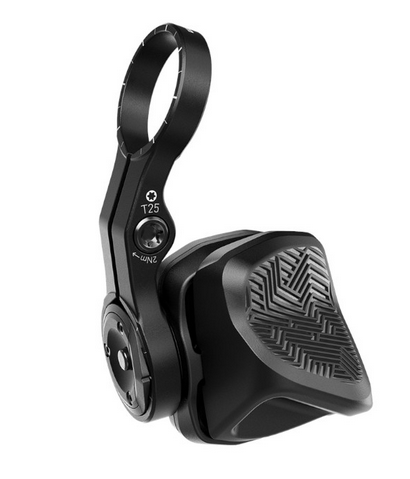

Bitte nicht falsch verstehen, das soll keine Kritik an Deiner Lösung sein, aber rein optisch finde ich die Lösung mit der original Infinity Schelle nicht schlechter.
Gefällt mir auch besser.
Zumal sich der POD so mehr nach unten drehen lässt und man weniger umgreifen muss um drann zukommen.
Bei der ersten AXS Lösung, muss ich stark umgreifen, das fühlt sich verkrampft an und tut mir mit der Zeit am Gelenk meines Daumen weh. Zumal weniger umreifen Zeit spart und mehr Sicherheit am Lenker bedeutet.
All meine Trigger oder Schalthebel, befinden sich direkt unter meiner Bremse, da gehört für mich der Schalthebel hin. Der AXS Trigger könnte eigentlich den Vorteil haben, noch zentraler unter die Bremse zu passen, weil der Mech Trigger den großen stark abstehenden Hebel noch hat, geht das bei dem nicht zu 100%.
