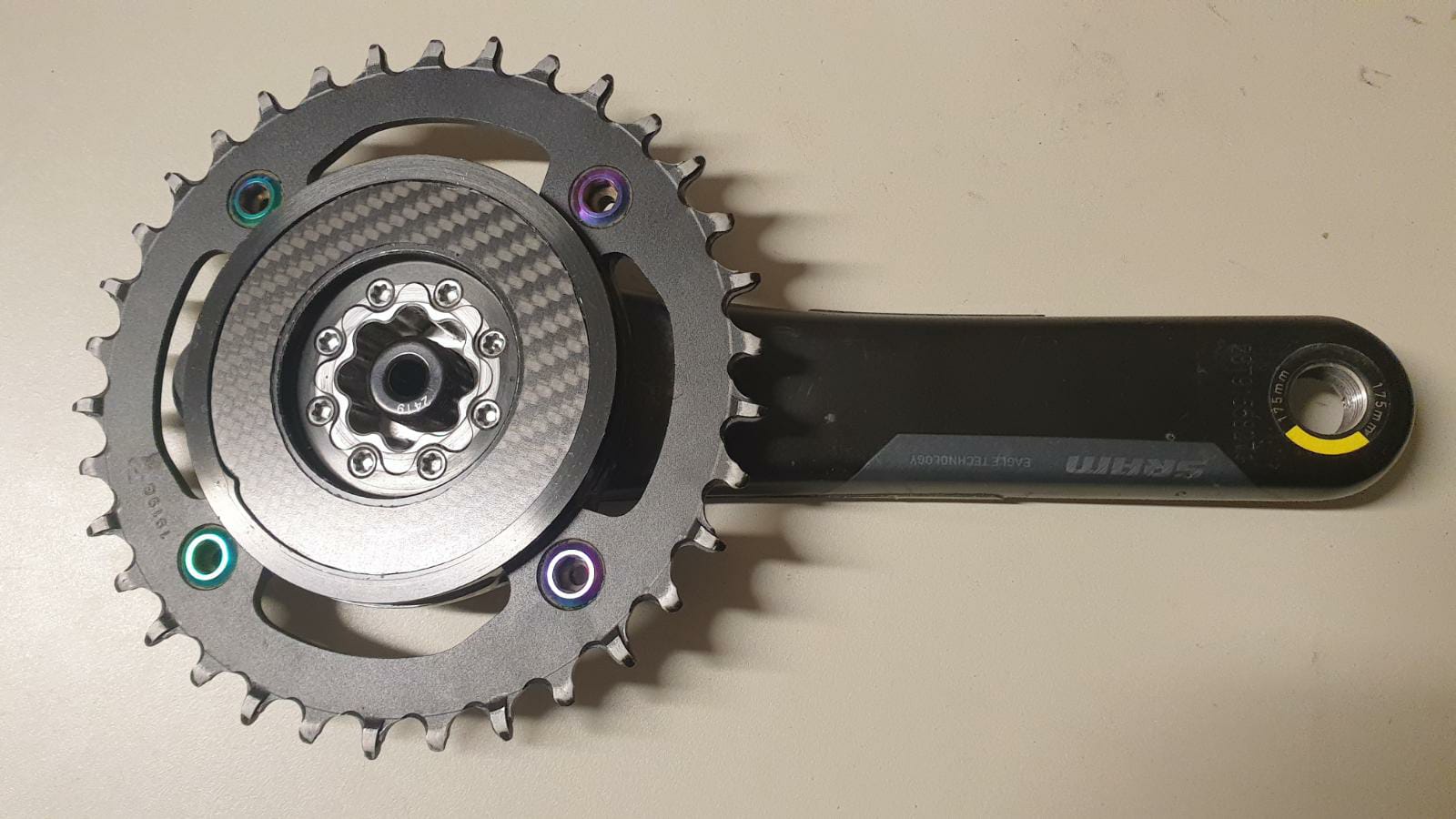

Stolpere gerade über meinen eigenen Thread:
Trocken gelegt, Kleberreste entfernt und mit nem 3M 468MP Klebefilm (0,13mm Klebefilm, damit Elastizität auf jeden Fall reicht) eine 0,5mm dicke "Carbonplatte" aufgeklebt - Funktion bisher absolut unauffällig - sowohl was Messwerte wie auch Batterieverbrauch oder Ähnliches angeht.
Ich habe leider genau das gleiche Problem aktuell mit meinem SRAM Powermeter. Wie bist Du an die schöne Carbon-Platte gekommen? Hast du diese verklebt? Ich würde meinen auch gerne retten.

Hi,
Carbonplatte - ein ausreichend großes "Reststück" deiner Wahl von Ebay - die muss nichts besonderes können. Den Auskleberrest als Schablone nehmen und zuschneiden (mit Dremel, dabei den Staub zumindest nicht absichtlich inhalieren...).
Kleber - wie oben geschrieben 3M 468MP Klebefilm - also vollflächig verklebt wie im Original
Grüße
Robert
Hi,
