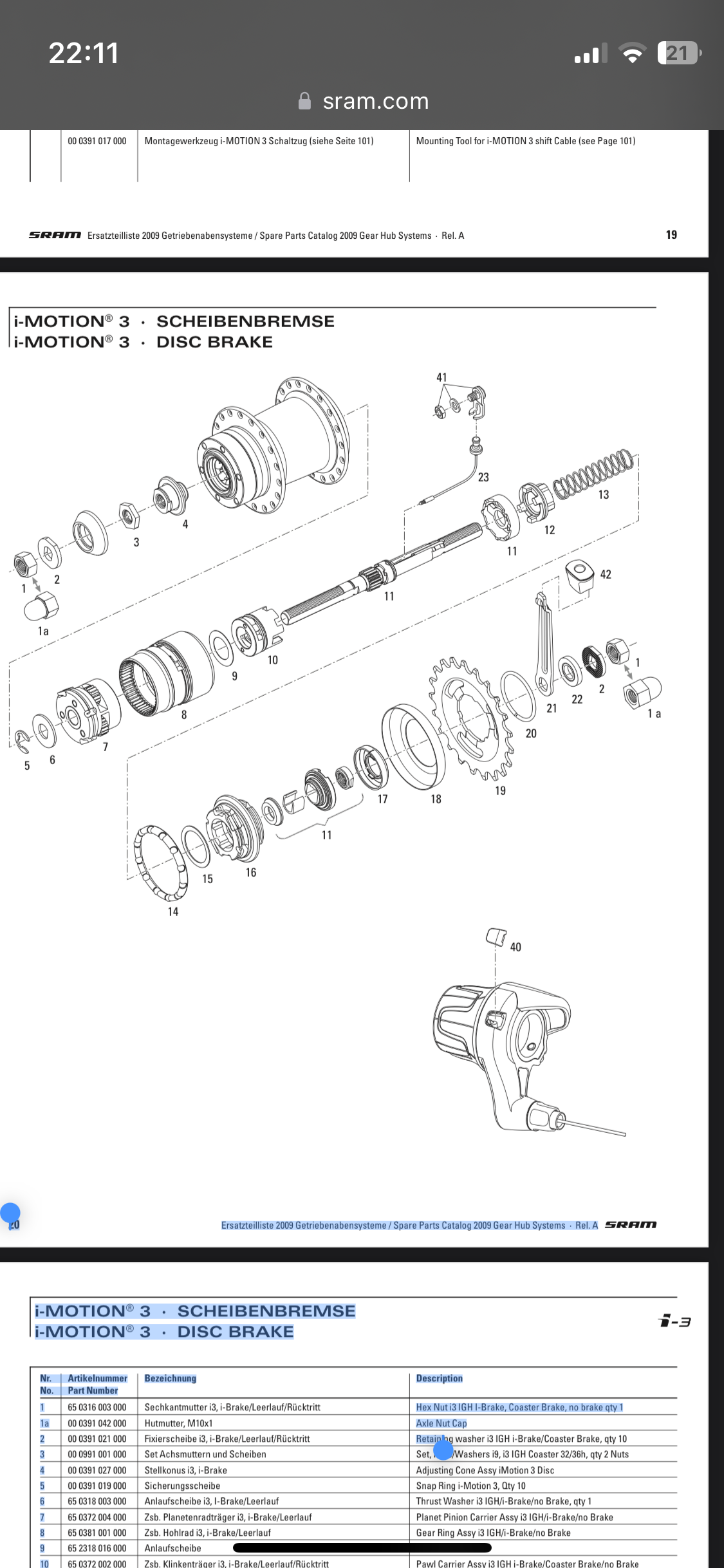

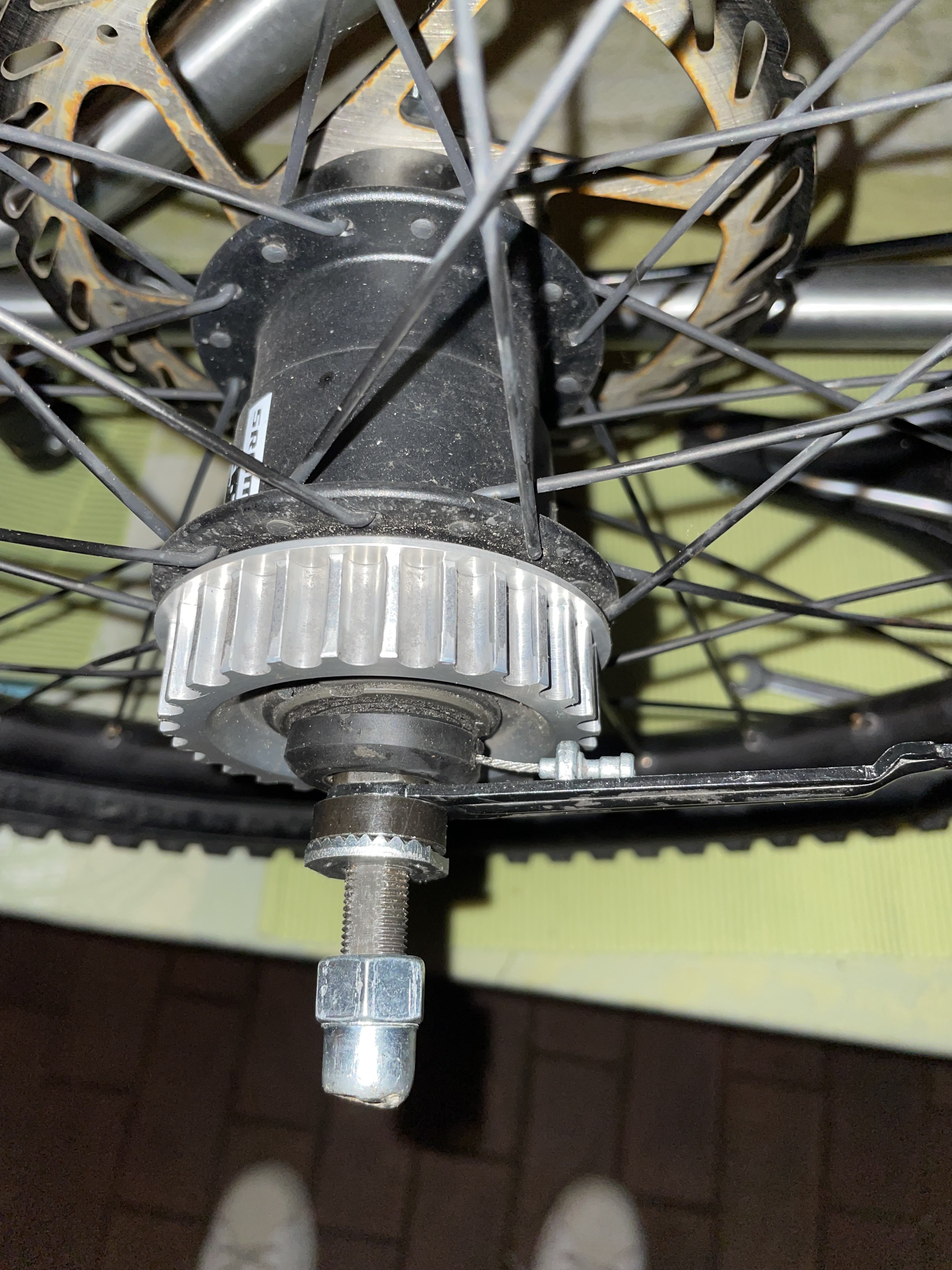

Guten Abend, ich habe ein Problem mit einem Early Rider 20 Zoll Belter mit einer SRAM i3 motion Nabe. Ich musste die Nabe zerlegen, da die Sperrklinkenfeder gebrochen war. Das Problem ist eigentlich behoben. Beim Wiederzusammenbau stelle ich aber fest, dass das Schaltseil so kurz ist, dass der Nippel unweigerlich an der Riemenscheibe schleift. Ich habe den Zusammenbau wie auf der Explosionszeichnung durchgeführt. Kann mir jemand weiterhelfen oder vielleicht ein Foto von seinem early Rider 20 Zoll posten?
