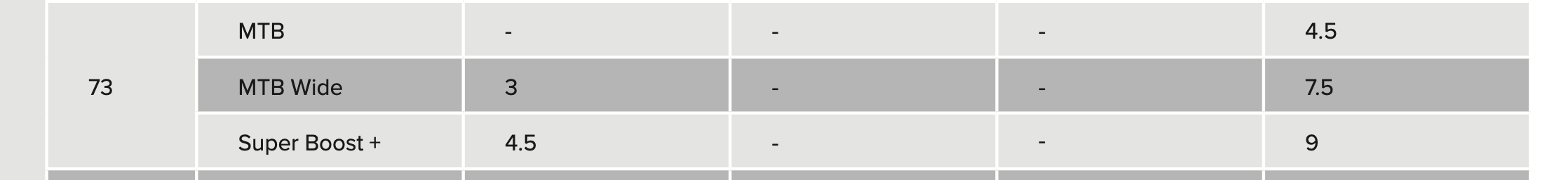

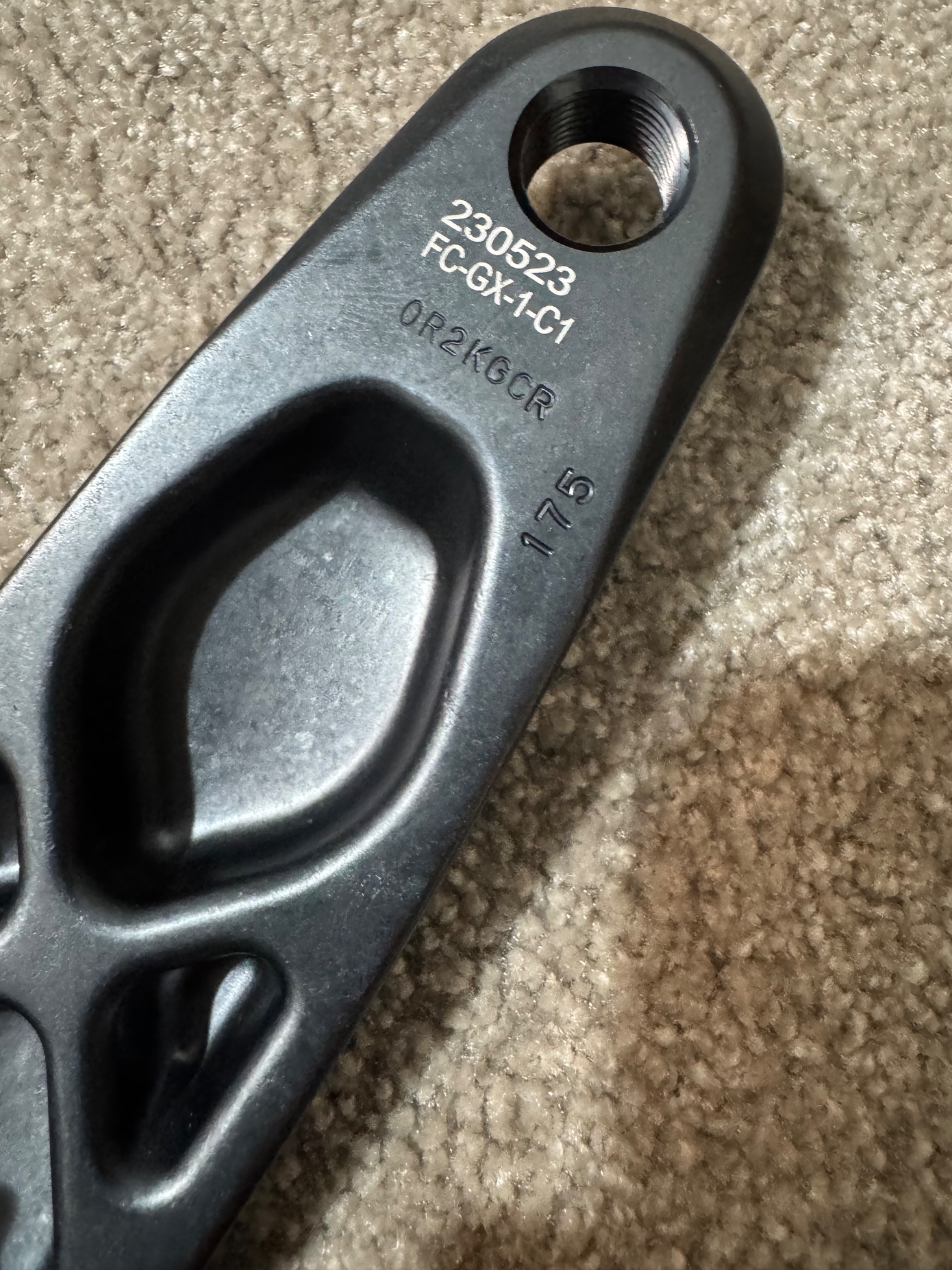

Hallo, ich kann auf der Sram Seite mit den angaben auf der Kurbel die Kettenlinie nicht ermitteln, manche Seiten sagen 49 manche 52, verbaut war es mit bsa 73 mit 7,5 und 3mm spacer, alles passt irgendwie nicht. vielleicht kann jemand helfen
Lt. Hersteller des Bikes Cervelo ZFS-5 ist die kettenlinie bei Eagle 52 und bei Transmission 55, warum sind aber bei Eagle solche spacer gesetzt? bin unsicher

Dein Kettenblatt sagt 3 mm Offset. Es sind also 52 mm Kettenlinie bei normaler Welle.
Falls die Welle dub wide ist, sind es 54,5 bzw 55 mm Kettenlinie.
das heisst Cervelo hat eine 52mm Kurbel mit spacern für 55 kettenlinie (7,5 / 3,0) verbaut ?
um die korrekte Kettenlinie 52 zu haben muss es an der Antriebsseite nur ein 4,5 mm spacer nehmen oder ?
Eigentlich kommt da der 3 mm Spacer hin. Es kommt aber auf Deine Kurbel an. Wenn die eine breite Welle hat, sitzt die mit einem 3 mm Spacer auf der Antriebsseite nicht mittig. Evtl. ist dann der Platz zu den Kettenstreben nicht gegeben.
Warum hast Du Deine Kurbel denn ausgebaut? Hat es vorher funktioniert? Dann würde ich es genauso wieder zusammen bauen.
Ich tausche sie gegen XX1 mit 52 Kettenlinie, bin aber jetzt durch die Spacer verunsichert.
Laut SRAM bei einer Kettenlinie von 52 wird 4,5mm auf der Antriebsseite verbaut und auch der nicht antriebseite kein,
das ist aussage von CERVÉLO:
danke für deine Anfrage. Das ZFS-5 ist mit sowohl mit einer Kurbel für 52mm Kettenlinie als auch mit einer für 55mm uneingeschränkt kompatibel; die Einschränkung ergibt sich aus den Antriebskomponenten und weniger aus dem Rahmen.
Dann ist es ein bisschen komisch dass da ein 7 mm und ein 3 mm Spacer verbaut wurde. Dann würde ich einfach den von SRAM vorgesehenen 4,5er Spacer (von dem ich immer Dachte, dass es ein "3 mm" Spacer ist :D) auf der Antriebsseite verbauen.

Alles klar. Dann passt es. Wenn die neue Kurbel auch wide ist, dann so wie gehabt verbauen.
Wenn auf der neuen Kurbel nicht wide steht, gehört da nur der 4,5er Spacer ans Lager. Prüfe aber ob die Kurbelarme an den Kettenstreben vorbei passen.
die kettenlinie bei DUB kurbeln ergibt sich aus der welle und dem offset des KB. sram gibt die resultierende kettenlinie immer mit einem KB mit 3mm offset an. eine 49mm kettenlinie mit einer DUB welle gibt es m.W. nicht. diese wäre nur über ein 6mm offset herzustellen. die DUB wellen müssten, mit werkseitigem 3mm KB, alle 52mm haben. aber:
vor der transmission generation gab es drei verschiedene wellen. DUB, DUB wide und super boost. für 52, 55 und 56,5mm kettenlinie. was man hat, steht auf der achse. hat man einen rahmen für 55mm, braucht man ne DUB wide. hat man 52mm, ne normale DUB.
das gespacere am tretlager muss man dann eben passend machen, um die kurbel in den jew. rahmen zu bekommen. wenn du jetzt statt ner wide ne normale DUB hast, musst die spacer entsprechend anpassen. mach keine wissenschaft drauß. pack das drunter, was es braucht, um die kurbel mittig zu bekommen

ich hatte die thematik, dass ich in einen für 55mm optimierten rahmen mit einer werkseitig verbauten vor-transmission gruppe statt der, ebenfalls werkseitig verbauten, gx dub wide ne normal dub mit 52mm einbauen wollte. technisch möglich, für die schaltgruppe sogar besser da der schräglauf weniger extrem war. aber die kurbelarme waren mir zu nah an den streben und das KB hatte auch wenig abstand.
der abstand wird in deinem fall vermutlich kein problem sein, wenn cervelo selbst schreibt, es gehen beide. entweder hab ich es überlesen oder es steht nicht da. aus den bildern / typ der GX kurbel mutmaße ich aber, dass du keine transmission sondern ne eagle verbaut hast. die ist ja für 52mm ausgelegt. der schräglauf auf den größten ritzeln wird durch die neue kurbel reduziert. unterm strich tust dir IMHO was gutes
