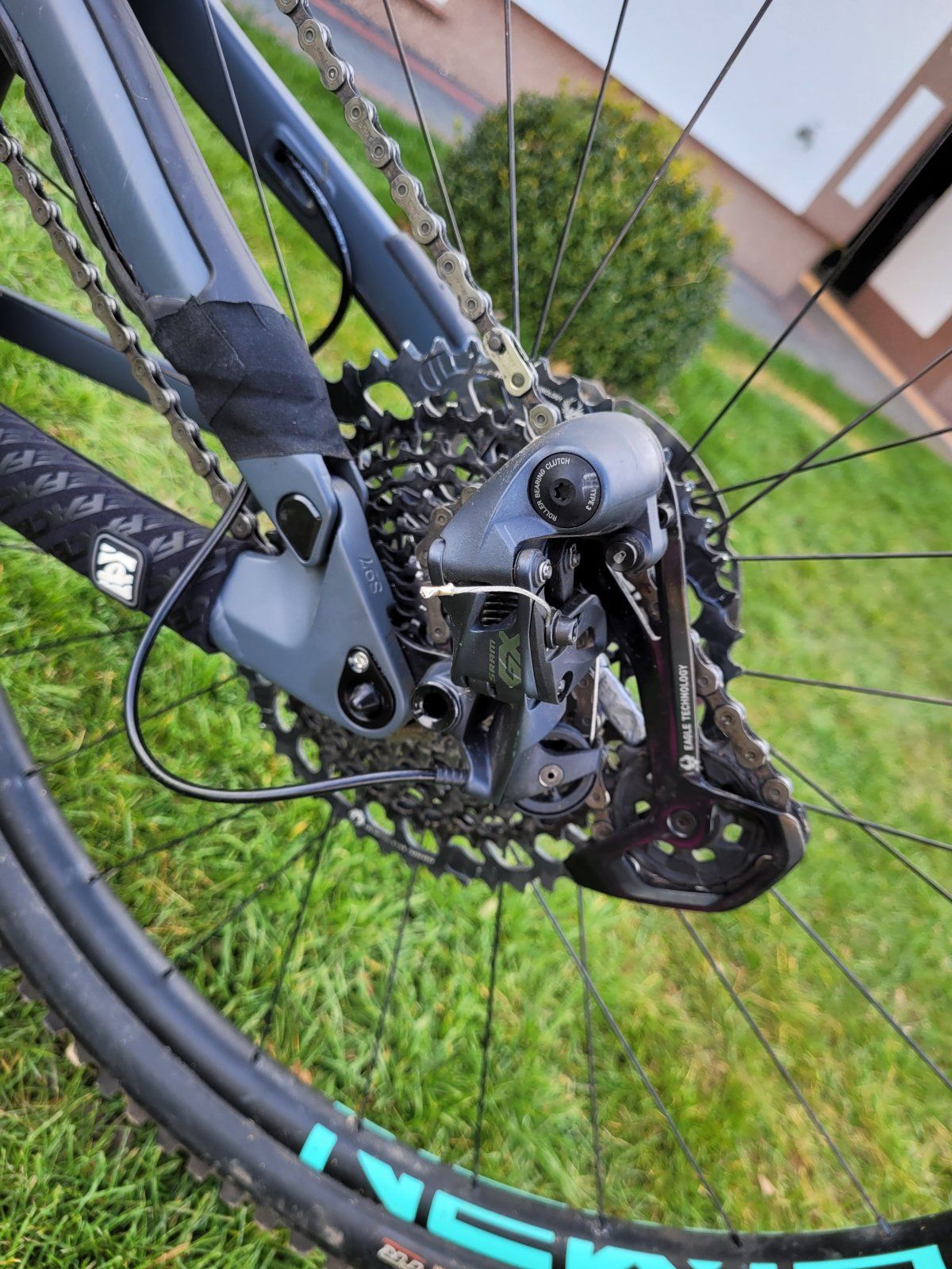

Moin,
Meine Sram GX Eagle macht leider sehr unschöne Geräusche bei Unebenheiten.Die Kette schlägt bei Sprüngen immer gegen die schaltung...Im ersten Gang ist dann Ruhe.Weiß einer wie ich das Geräusch beheben kann?
Habe jetzt herausgefunden das die Kette auch gegen den Reifen schlägt...Erhöht sich die kettenspannung wenn ich die Kette kürze?
Ja.
Wie bestimme ich überhaupt die kettenlänge😅
Hier gibt es alle Anleitungen: https://www.sram.com/de/service/models/rd-gx-1-b2
Konkret musst du in der hier auf Seite 15+16 schauen: https://www.sram.com/globalassets/d...1x-mtb-mechanical-derailleurs-user-manual.pdf
PS: Es schadet auch nicht sich den Rest durchzulesen ;)
