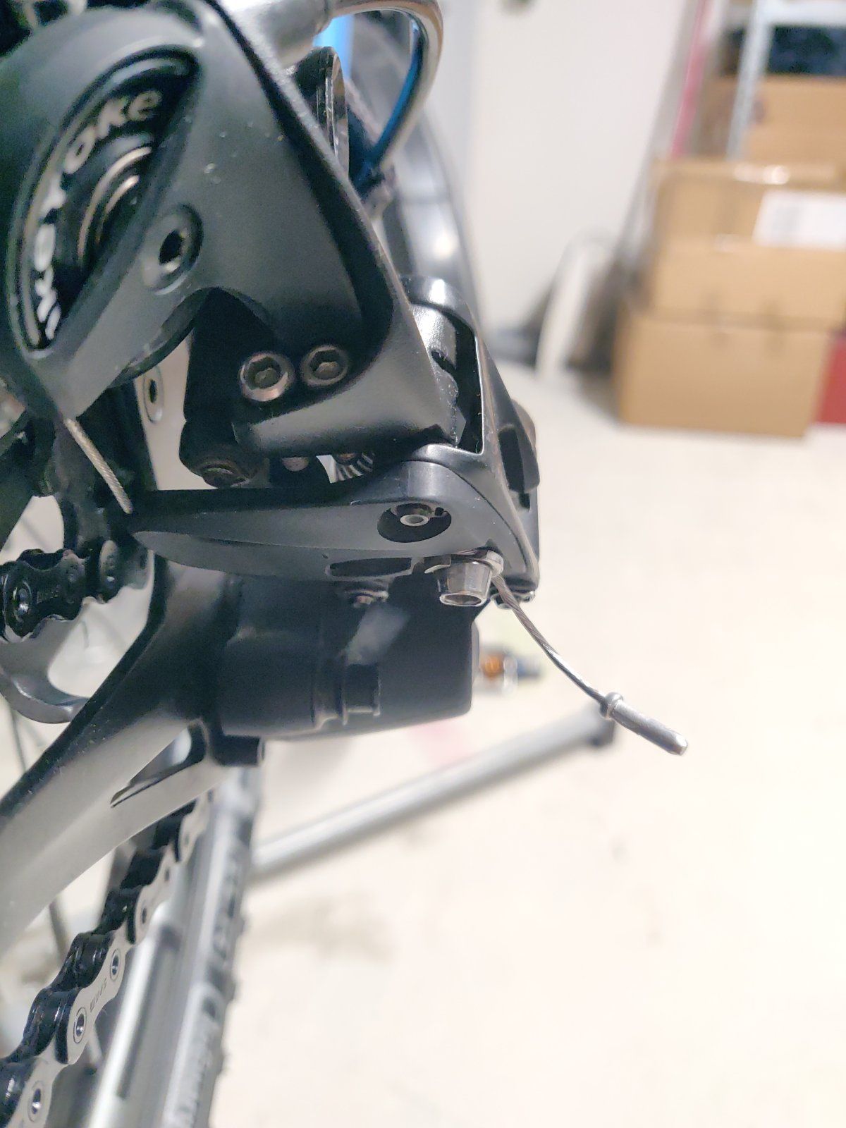

Moin zusammen,
bisher konnte ich mir viele Fragen über die Suche, Hersteller Handbücher oder durch kurze Fragen in Sammelthreads klären, aber hierbei brauche ich jetzt doch Hilfe im eigenen Thema.
Problem
Das Schaltwerk kommt nicht auf das kleinste Ritzel, sondern ist noch ganze 1,5 Gänge davon entfernt.
Über die H-Schraube komme ich nicht weiter, die war schon komplett raus. Viel mehr Möglichkeiten gibt es doch nicht, oder?
Ist eine GX Eagle am neuen Canyon Spectral.
Nun bin ich etwas ratlos. Ich bin zwar mit Feineinstellungen vertraut, aber da ist noch Platz für ein Fußballtor und ich weiß nicht wieso und woher. Würde mich über Hilfe sehr freuen!
Schaltzug Spannung zu hoch.
Am Schalthebel die Verstellschraube weiter reindrehen. Wenn schon voll drin, dann den Schaltzug am Schaltwerk lösen und Schaltung neu einstellen

Liegt deine H-Schraube am Anschlag an?
Ansonsten muss das Schaltwerk weiter nach außen schwenken können, sonst scheint ein Defekt am Schaltwerk vorzuliegen.
Und der Schaltzug ist ohne Spannung?
Ja, die Schraube am Schaltwerk ist gelöst.
Nein, trotzdem hat die Zugfeder vom Schaltwerk noch sichtbar Spannung. Nicht viel, aber man sieht das die Windungen nicht geschlossen sind und etwas Spannung noch da ist. Trotzdem zieht sich das Schaltwerk nicht mehr an die H-Schraube ran, obwohl noch einiges an Restgewinde vorhanden wäre.
Es ist, als ob etwas blockiert und verhindert, dass das Schaltwerk weiter nach außen gezogen wird.

Hat noch nie funktioniert.
Das Spectral ist neu, stand nur jetzt seit Dezember im Wohnzimmer, weil mir die Zeit fehlte.
Gestern wollte ich dann die Kette einfädeln und habe das Unglück gesehen. Habe trotzdem die Kette einmal durchlaufen lassen, deswegen auch die Wachsreste, aber lässt sich natürlich so schalten wie es aussieht.
Was mir gerade noch aufgefallen ist - Ich kann den Trigger nur 10x betätigen.
Und wie viel Spiel im Schaltwerk ist normal? Die Kette ist ja demontiert, aber wenn ich im Cage Lock das Schaltwerk unten anfasse, kann ich das ohne viel Kraft deutlich hin und her bewegen.

Zeig mal bitte, welche Schraube du gelöst hast. Fotos erwünscht.
Auch mit ausgehängten Schaltzug
Was genau verstehst du unter "ausgehängtem Schaltzug"? Fotos erwünscht.
https://www.sram.com/globalassets/d...1x-mtb-mechanical-derailleurs-user-manual.pdf
Wie auf Seite 12 beschrieben. Der Zug war dann ohne Spannung. Nicht korrekt?

Bewegt sich das Schaltwerk wenn Du den Shifter komplett durch triggerst?
Das ist eine Anleitung, kein Foto Deiner Situation...
Das kann nicht sein, sonst würden Deine Symptome nicht auftreten...
Ja, da ist etwas nicht korrekt.
Ja. Den Weg den es hat, also ausgehend von dieser kuriosen Situation, fährt es auch ab. Nur hört und fühlt man eben nur 10 Clicks.

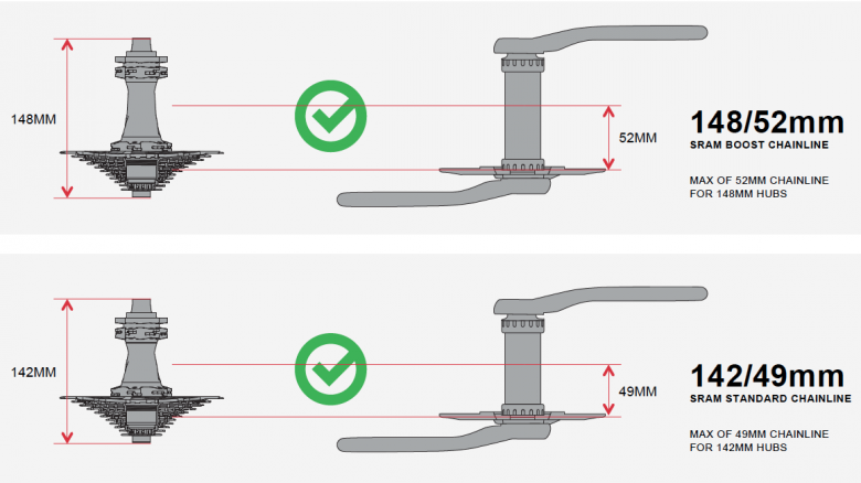

Bist Du sicher, dass die Kassette korrekt auf dem Freilauf sitzt...stimmen hier die Abstände? Kettenlinie?
Check ich heute Abend ebenfalls.

Entschuldigt die späte Rückmeldung. Wir hatten oder vielmehr haben leider weiterhin gesundheitliche Probleme in der Familie. Deswegen ist das Thema ziemlich unter den Tisch gefallen, ich finde aber, dass ich euch nach der Mühe eine Antwort schulde.
Dann ist der Zug nicht gelöst.
Ich vermute ganz stark das Problem, dass der Zug zu sehr gespannt ist. Das würde die beiden Probleme erklären
Ihr habt tatsächlich Recht gehabt!
Der Zug war gelöst oder ich dachte das zumindest, nachdem die Schraube gelöst war und das Seil Lose hatte, aber scheinbar war das nicht zu 100% richtig.
Nachdem ich das Schaltwerke einmal komplett demontiert und wieder angebracht habe, konnte ich es endlich vernünftig einstellen. Eine Probefahrt steht noch aus, aber bisher sieht es ziemlich gut aus.
Danke an alle!
