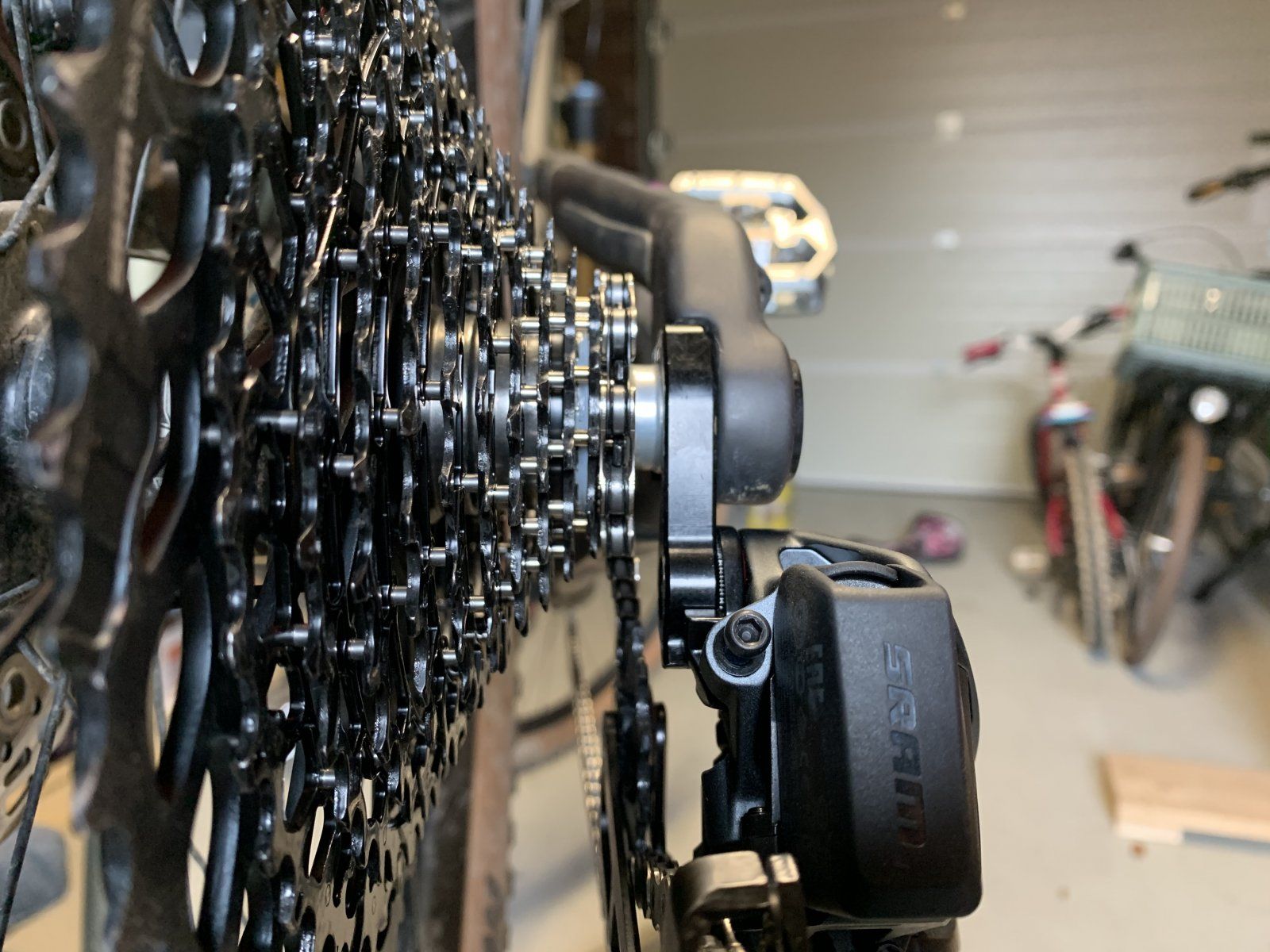

ich habe mittlerweile eine Odysse, bezüglich der neuen Sram gx eagle hinter mir. Der Antrieb läuft eunfach nicht rund. Die Kette rasselt, knarzt laut. Meist in den leichten Gängen (3, 2,1) beim hochschalten. Beim runterschalten ist OK. Für so eine teure Schaltung ist das nicht akzeptabel. Ich zähle mal die Parameter auf und vielleicht kann mir von euch jemand helfen. Ich will die Schaltung nun bei Sram reklamieren.
Bike: Specialited Sirrus Carbon elite von 2016
Kurbel: Sram Force 1 dub Carbon, 42 Zähne
Innenlager: Dub 68/73, Spacer: linke Seite keins und rechte Seite 3mm aussen
Kette: Sram gx eagle, gelängt laut sram (4 Glieder)
Schaltwerk: Sram gx eagle axs
Kassette: Sram gx eagle, xd Freilauf mit 10-52 Zähne
Schaltauge neu und mit Richtwerkzeug gerichtet
Microjustage ausgiebig eingestellt.
B-screw: Mir chaingap penibel eingestellt
Trotz allen Versuchen kann die Schaltung zu den leichten Gängen nicht vernünftig eingestellt werden. Ich habe über 20 machanische Sram eagle Antriebe verbaut, aber nie Probleme gehabt. Bitte um Hilfe, falls ihr noch einen Tipp habt![Smilie :) :)](/forum/styles/legacy/smilies/smile.gif)
