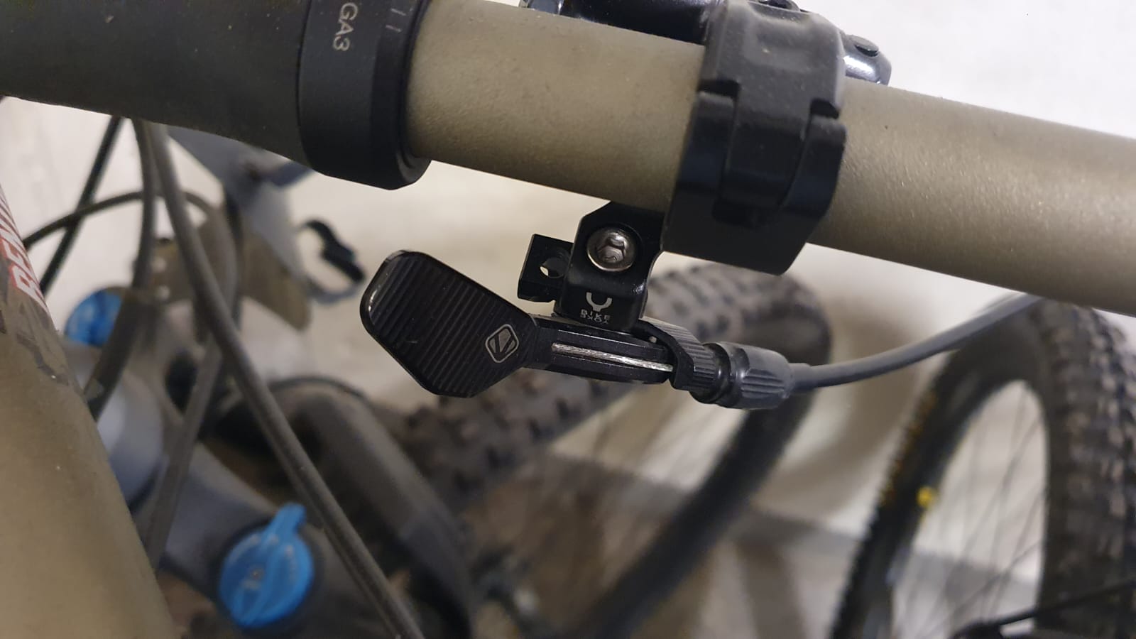

Hallo DennisDuisburg, kleine Frage zu deinem Setup:
Ich habe das an meinem Bike auch, jedoch liegt die Wippe vom Controller am Griff an, es sei denn ich platziere die Wippe neben dem Griff, das passt mir aber nicht so gut beim bedienen. Sonst habe ich die Trigger immer etwas in den Griffbereich hineinragen. Wie ist das bei dir?
die adapter gibts ja auch in günstig von 3min19s aber bei mir hat der axs trigger auch nicht so ideal gepasst. hab den jetzt via schelle dran. dropper passte hingegen sofort

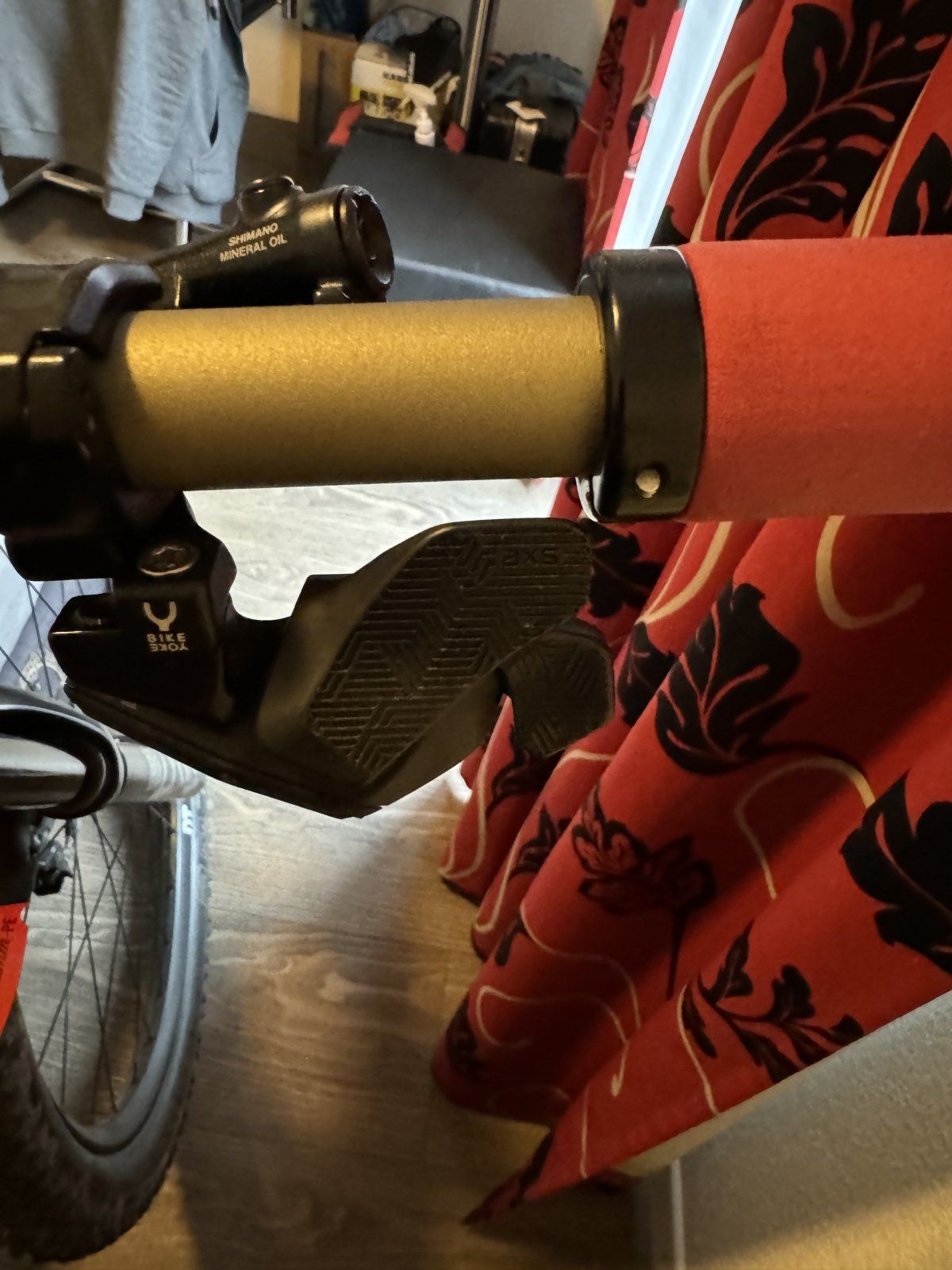

Also bei mir gibts da zwei unterschiede.
1: Ich nutze das Rocker Paddle am Controller
2: Meine Bremse scheint auch weiter weg vom Griff montiert zu sein als bei dir
Oben Unten
