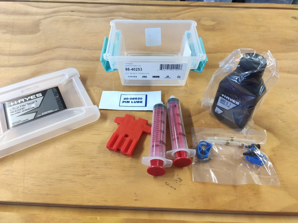

Vorsicht, der SRAM/RockShox Barb Connector funktioniert nicht mit der Dominion Leitung, diese hat einen höheren Innen- (und auch Aussen-) Durchmesser, das Gewinde greift hier nicht. Im Hayes Pro Bleedkit ist ein passender Connector dabei.
Habe den Umbau am EMTB ebenfalls gescheut, aber war es definitiv Wert - und das trotz Hinterbau und Motor lösen. Lauf dir das Kit (und ggf ne ausreichend lange Leitung), verlege das ordentlich und freu dich über ne tolle Bremse.
Danke für die Infos. Den Barb connector hab ich sogar da, aber gut zu wissen, dass der nicht passt.
Das Pro Bleedkit scheint irgendwie überall ausverkauft zu sein. @gosing hast du eventuell einen Link für den connector, evtl gibt's den auch einzeln.

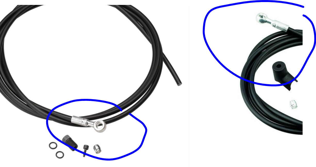

@GreenTavern den connector allein habe ich noch nirgends gesehen, und auch die meisten Fotos haben ihn nicht drauf. Im Bild unter der linken blauen Klemme.

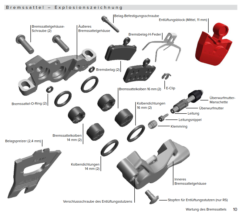

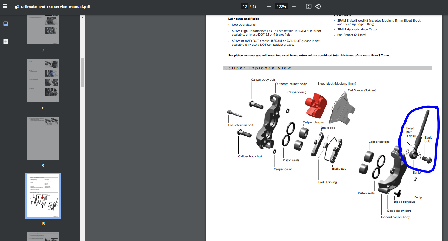

Laut Sram service manual ist es aber keine Olive und Überwurfmutter, sondern ein Banjo? Für mich sieht das nach einer verpressten Leitung aus analog Code.
Ich weiß, du hattest mal eine. Ist es eventuell eine alte Version?
Die G2 gibt es mit unterschiedlichen Sätteln. Ich habe an meiner G2 R den hier:

Hier ist das dazugehörige Service Manual:
https://www.sram.com/globalassets/d...-mtb/brakes/g2-rs-und-r-wartungsanleitung.pdf
Soweit ich weiß, wird dieser Sattel auch immer noch bei der R und der RS verwendet. Die RSC und Ultimate haben dann den Sattel mit verpresstem Banjo, der auf deinem Bild zu sehen ist.

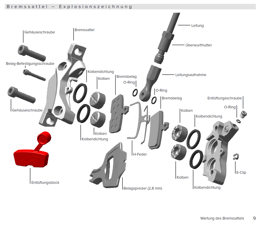

Die RE hat wiederum den alten Code-Sattel, der ein Banjo mit Olive/Überwurfmutter hat:
Ich will aber auch nicht ausschließen, dass andere Kombination verbaut oder verkauft wurden.
