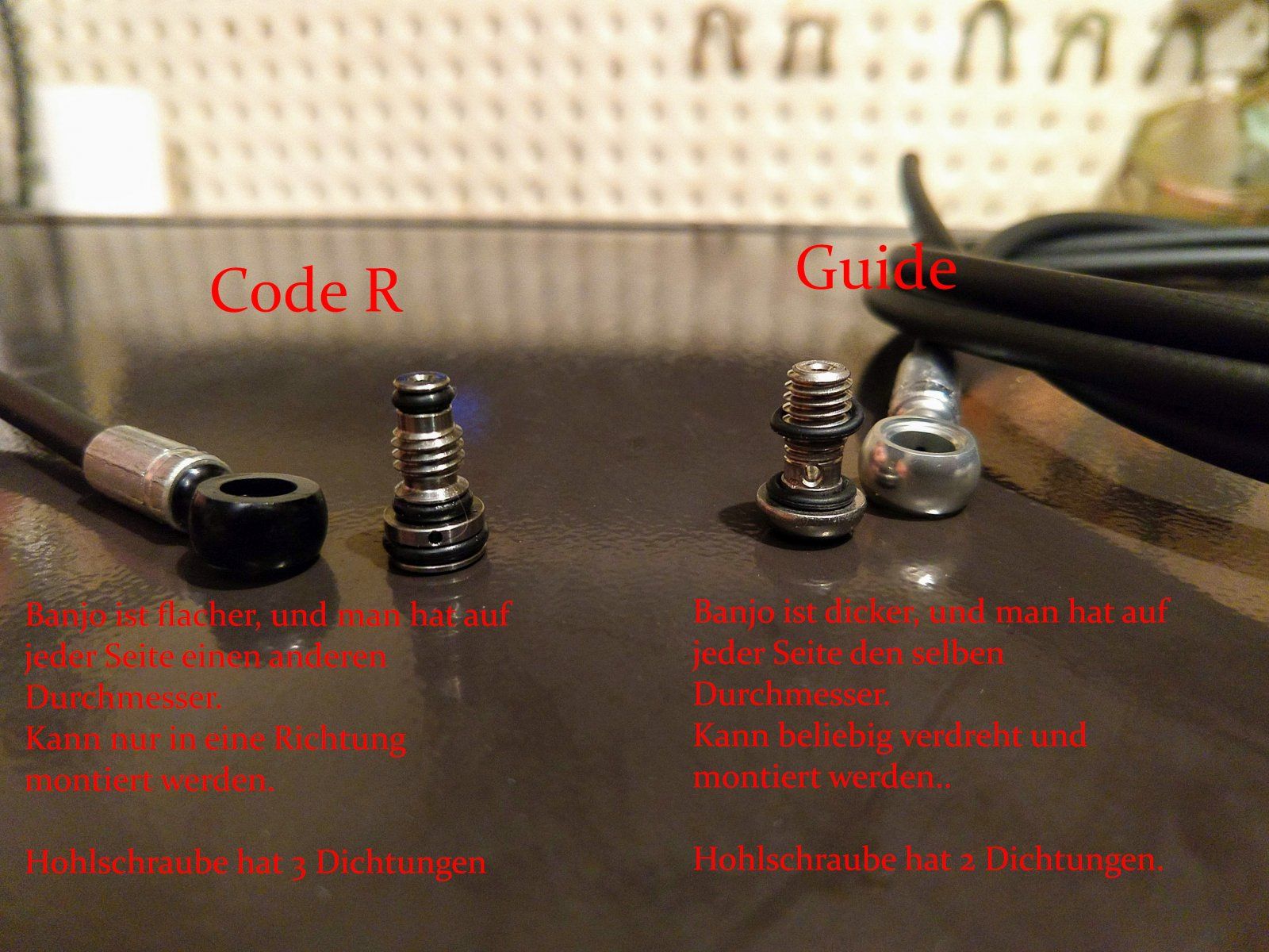

Vorsicht. Auch der Banjo-Anschluss ist nicht gleich bei Guide und Code. Man kann zwar eine Guide Bremsleitung für eine Code Bremszangen nehmen. Umgedreht geht es aber nicht. Wie die G2 innen aussieht, weiß ich nicht. Selbst wenn die auch einen Banjo hat, kann der nochmal anders abgedichtet sein.
:confused: aha... und warum nicht? ich meine, wenn eine richtung geht, muss doch auch die andere gehen?
Der Code Banjo ist doppelt gedichtet, Guide nur einfach. Bei der Guide Bremszange ist für die zweite innere Dichtung kein Platz. Umgedreht fehlt halt die zweite Dichtung. Ich konnte in einem Jahr kein Nachteil feststellen. Mittlerweile habe ich aber die Code Bremsleitung durch den Rahmen gezogen.
War vorhin im Keller, an meiner Guide weiter bastelt.
Habe ein Foto gemacht und beschriftet:
Hoffe es hilft ?
Hoffe es hilft ?
Hoffe es hilft ?
Ich rolle das ganze grade nochmal kurz auf.
Zum Verständnis. Du nutzt an der Code dann Banjo und Hohlschraube der Guide?
Da die Hohlschraube kürzer ist, sollte das so rum funktionieren. Entsprechend wäre dann die Code Hohlschraube zu lang für die Guide?

Nein, ich nutze Guide mit Guide Teilen.
Hatte die Code Leitung mit Schraube zu meiner Guide Bremse dazu mitbekommen.
Das passt nicht.
Das Bild habe ich nur zur Verständnis gemacht.
Okay. Aber meine Interpretation deines Bildes ist korrekt? Heißt Banjo und Hohlschraube der Guide an der Code ist möglich?

Die Banjos sind unterschiedlich und brauchen schonmal unterschiedliche Schrauben und die Bremssättel brauchen ganz offenbar auch unterschiedliche Schrauben. Da passt so gesehen doch überhaupt nix zur anderen Bremse.
Bei GoldenerGott hat es funktioniert...

Man liest halt in verschieden Threads, dass die Kombination möglich ist. Ohne beides vor Augen zu haben, war es für mich nicht direkt nachvollziehbar. Mit dem Bild oben allerdings schon, ich wollte nur wissen, ob ich das besagte Bild richtig interpretiere. Reine neugier.
