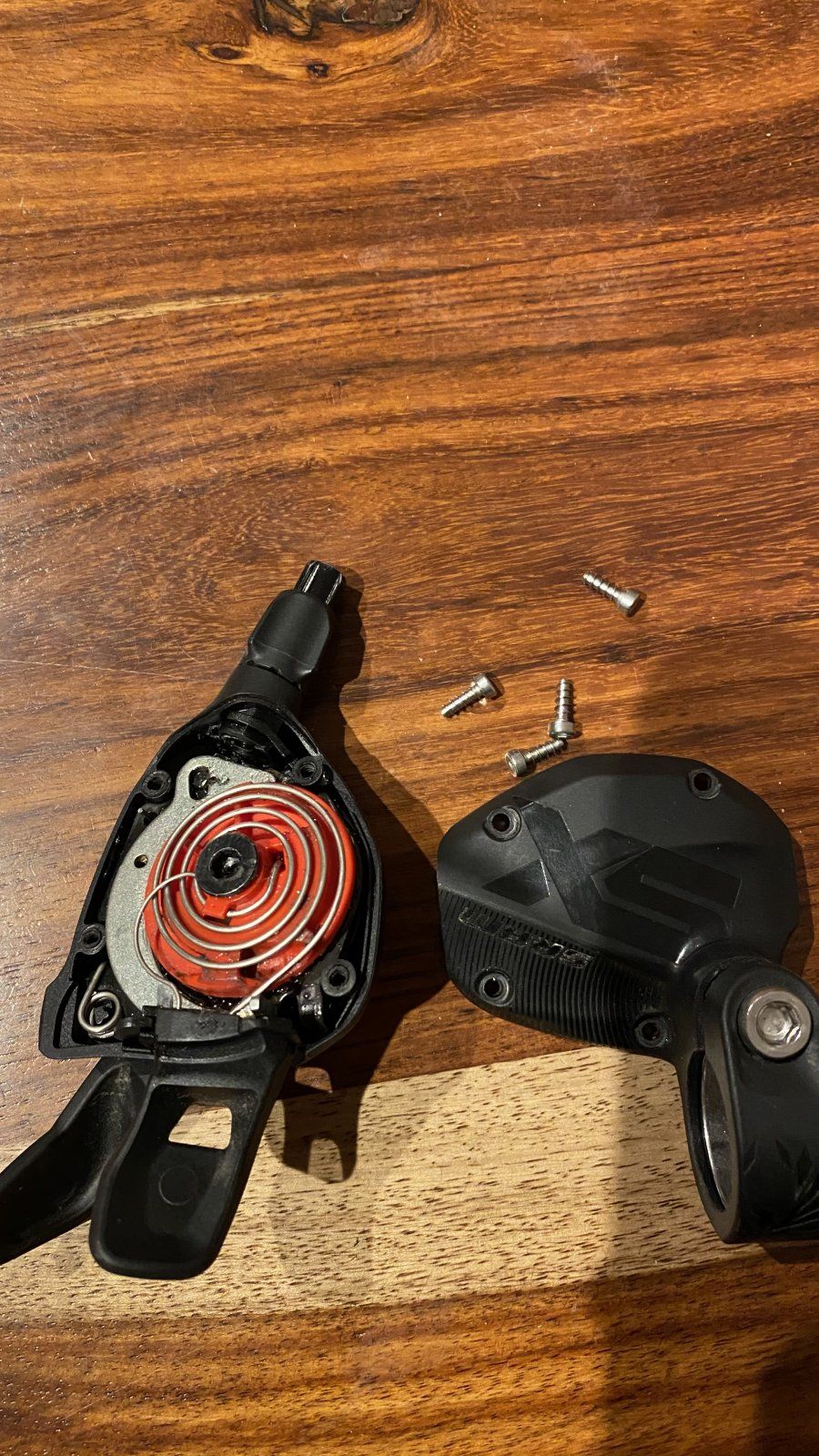

Hängt die Feder richtig drin? Die hängt man beim Seil tausch leicht aus - wenn es die Version ist, bei der man dazu den Deckel abnehmen muss.

Um das nochmal zum Abschluss zu bringen:
Es gab zwei Ursachen, das Schaltauge * war verbogen und der Schalthebel war kaputt.
Beim öffnen des Schaltwerk-Deckels (@Basti138 : ja, ist genau die Version von der du zuletzt sprachst) war mir schon aufgefallen, dass eine der vier Schrauben nicht mehr gegriffen hatte. Hatte dem keine so große Bedeutung beigemessen, aber offensichtlich sorgt allein der geschraubte Deckel für genügend Gegendruck, damit der Entlastungshebel innen greift, durch die ausgenudelte Schraube gabs nicht mehr genug Gegendruck (ist aber nur eine Vermutung).
Schaltauge * gerichtet, neuen Schalthebel montiert, jetzt geht wieder alles.
Du meinst evtl sicher diesen Deckel vom Schalthebel...
Bist Du von alleine drauf gekommen, dass es der Schalthebel war, oder bist Du in den Radladen gegangen? :)
Ja genau den Deckel mein ich (ach ja die Begriffe...).. :-)
Eine von den vier Schrauben greift nicht.
Bin über Ausschlussverfahren (und nach Sichtung sämtlicher verfügbarer Videos :-)) von selbst drauf gekommen. Nach dem Richten des Schaltauges konnte ich zwar auf den kleinsten Ritzeln schalten, aber sobald mehr Zug drauf gekommen ist, ging es nicht weiter. Nachdem es aber mit Nachhilfe von Hand ging und der Schaltzug grundsätzlich freigängig (auch erneuert) war, konnte es nur noch der Hebel sein..
