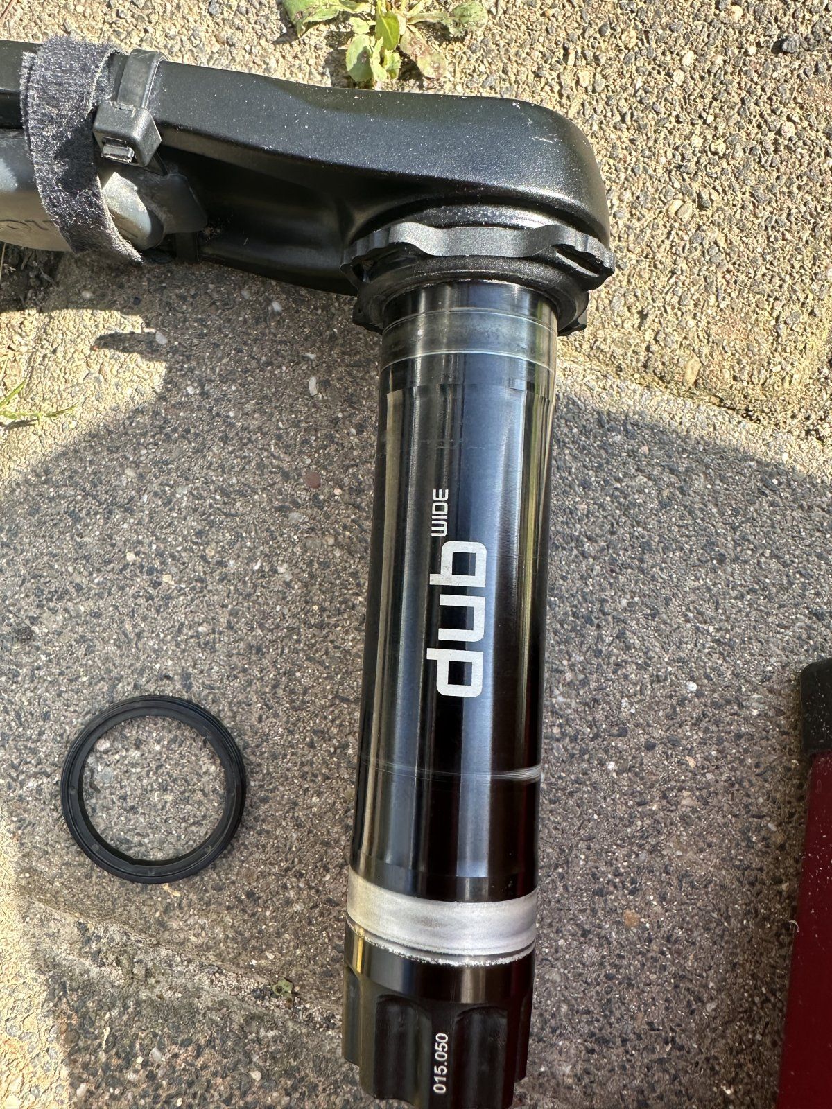

Um einem Knacken beim Pedalieren auf den Grund zu gehen habe ich Kurbel und Tretlager an meinem Canyon Spectral 27.5 AL 6 (2022) demontiert und alles gesäubert. Es scheint aber, dass ich ein neues Tretlager brauche.
Dazu habe ich nun einige Fragen und hoffe auf eure Expertise.
1. Zustand Kurbel:
Die Kurbelwelle ist auf der Antriebsseite - im Bereich wo das Lager anliegt - ziemlich blank gescheuert (heller Ring unten im Bild).
Könnte vom Dreck kommen, den ich dort rausgeholt habe - oder weil das Lager nicht mehr richtig läuft. Auf der anderen Seite ist ein entsprechender Verschleiß nur angedeutet.
Ist das für die Kurbelwelle problematisch? Sprich: Brauche ich eine neue Kurbel?

Zu 1: Wenn nur der schwarze Lack ab ist und kein Material an der Welle abgetragen ist kann die Kurbel weiter benutzt werden. Das kann man mit dem Fingernagel ganz gut erfühlen. Für mich sieht es so aus (ohne Gewähr), als wäre nur der Lack ab (was aber nur schwer anhand der Bilder zu beurteilen ist).

Offenbar ist Dreck zwischen die Abdeckung der Lagerhülse (Nr. 1) und das Lager selbst (Nr. 2) gekommen. Das eigentliche Lager läuft noch einwandfrei.
Hier ist auch einfach nur eine Alu-Scheibe (Nr. 1 im Bild unten; zusätzlich ggf. der DUB-Adapter) ohne Dichtung o.ä. aufgelegt, so dass das recht schnell passieren kann.
Ich hoffe, das gibt sich trotzdem noch - alle zwei Wochen die Kurbel demontieren um dort sauber zu machen wäre mir auf Dauer etwas zu viel Wartungsaufwand. 🧐

Das Hope Innenlager hat immer wieder angefangen zu knacken. Die Ursache ist - wie schon geschrieben - recht eindeutig:
Ich habe dann noch einmal penibel darauf geachtet, dass alles korrekt montiert ist und auch versucht das Ganze mit Lagerfett zusätzlich "abzudichten". Leider ohne dauerhaften Erfolg.
Nach der fünften Reinigung war es mir dann zu viel und ich habe das 110,- EUR Lager gegen ein Standard SRAM DUB BSA Tretlager für 30,- EUR getauscht. Fühlt sich beim Einbau nicht so wertig an, weil viel mehr Plastik im Spiel ist. Aber seither hatte ich keine Probleme mehr. Selbst wenn das SRAM Lager nicht so lange hält wie ich es mir vom Hope erhofft hatte - einmal pro Woche die Kurbel ausbauen um die Lagerschalen zu reinigen war mir dann auf Dauer doch zu viel Aufwand.
