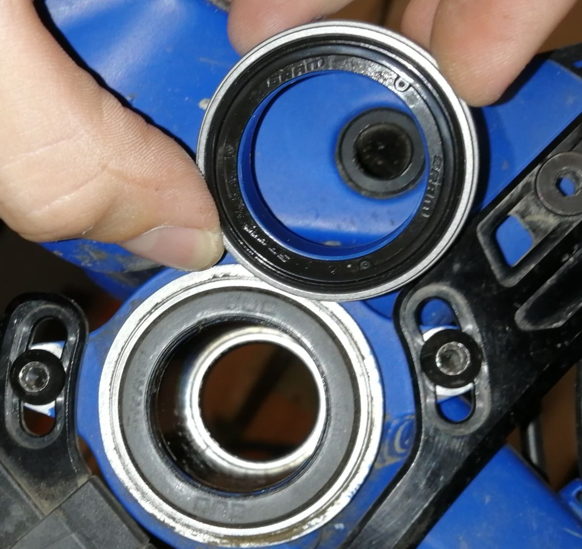

Schau dir bitte mal die Bilder an, muss ich dieses Lager überhaupt tauschen? Sieht doch, bis auf den Dreck, tip top aus oder?

Außerdem bin ich mir nicht sicher, ob das neue Lager überhaupt passt. Das neue Lager hat die Maße 89,5/92
Das alte hat das nirgendwo draufstehen. Auch auf der Herstellerseite wird man nicht fündig. Mit messen kommt man nicht weit, das Maßband ist dafür zu ungenau. Wenn ich das neue Lager allerdings auf das alte drauf leg, kommt mir vor es steht etwas über.

Weisst du überhaupt, wofür 89,5/92 steht? Das ist die Tretlager Gehäusebreite des Rahmens. die steht bestimmt auf keinem Lager. Der Durchmesser ist 41 mm.
Wenn man so leicht von aussen optisch erkennen könnte, ob ein Lager defekt ist, könnte man viel Geld verdienen.
