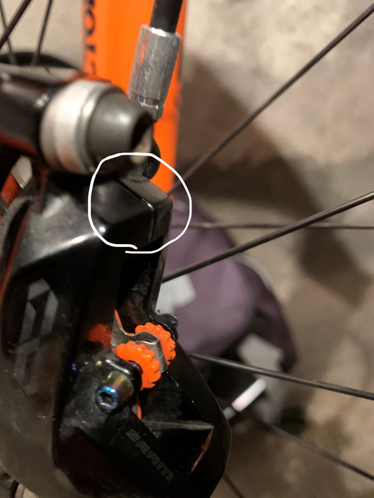

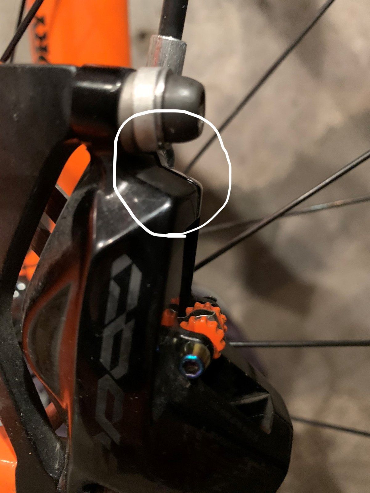

Hallo zusammen,
ich habe mir vor kurzem ein Set SRAM CODE RSC gekauft und die vordere Bremse quietscht. Ich habe bereits andere Scheiben und Beläge probiert, aber die Bremse quietscht weiterhin. Bremsen ausrichten etc kann ich. Montiere ich meine alte Code R, dann quietscht nichts bei derselben Scheiben und Belags Kombination. Ebenfalls ist der hintere Sattel der neuen Bremse plan, sowie der meiner alten Codes.
Heute ist mir aufgefallen, dass die beiden Bremssättel nicht plan aufeinander liegen. Sie haben einen Überstand von ca. 1 mm und dieser wird zur Bremsleitung größer auf ca. 2mm. Siehe Bilder.
Bevor ich die Bremse aufmache und die Bremssättel wieder plan aufeinander verschraube, möchte ich fragen ob jemand Erfahrung mit einem solchen Fall hatte und weiterhelfen kann? Kann ich überhaupt die Bremssättel plan aufeinander schrauben (ich denke da gibt es kein Spielraum bei der Verschraubung) oder liegt hier ein Produktionsfehler vor?
Vielen Dank im Voraus!

Schritt Nummer 1 ist bei Sram eigentlich immer Bremskolben mobiliseren. Quietscht deine Bremse wie ein D-Zug oder schleift sie? Zweiteres kann von den Kolben kommen. Ansonsten wirds immer die Paarung aus Belägen+Scheiben sein.
Sram HS2 mit Galfer Advanced sind bei mir bspw. komplett ruhig.
Das von dir aufgezeigte "Problem" wird da sicher nicht die Ursache sein.
Also die Bremse quitscht wie ein D-Zug. Du hast Recht mit den Kolben. Der obere auf der linken Seite fährt fast gar nicht aus. Ich habe ihn gestern mehrmals mobilisiert ohne Verbesserung. (Kein Dot oder ähnliches, sondern gründlich mit ISO gereinigt)
Kann es sein, dass aufgrund der schiefen Lage der Bremssättel das Loch für die Bremsflüssigkeit (Flüssigkeitsverbindung zwischen den Bremssätteln) somit wesentlich kleiner ist und dadurch der Fluss gestört ist? Ist ja auch genau der Kolben wo der Bremssattel schief aufeinander läuft.
Ich habe noch den vorherigen Code R Bremssattel, bei welchem die Kolben schön gleichmäßig ausfahren. Werde ihn heute Abend montieren und berichten.
Prinzipiell kann man das schon selber auseinandernehmen, siehe dazu das Wartungshandbuch. Musst halt nachher die Flüssigkeit neu einfüllen. Aber da gibt es keinen Spielraum beim Verschrauben, glaube nicht dass dir das was bringt.

Ich habe meinen alten Code Sattel, welcher plan ist, montiert und das Problem kam wieder auf. Auch hat mir der Händler geholfen und sich seine lagernden Sättel angeschaut. Die sind auch nicht immer 100% plan. Ich habe ihn dennoch ausgebaut und konnte ihn etwas planer wieder zusammenschrauben. Hat auch nicht geholfen. Daran kann es wohl nicht liegen, aber dennoch gut zu Testen für andere Leser hier.
