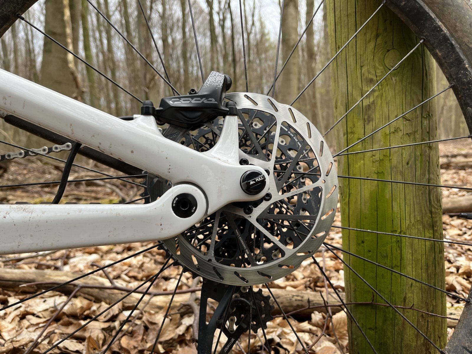

Ich wiege ca 115 kg und fahre eine Code R mit 200er am Trailbike, eine Code RSC mit 220/200 am Enduro und eine 4 Kolben XT (8120) mit 200/180 am Tourenbike.
XT ist von den dreien die schwächste und gleichzeitig die, die sich am wenigsten dosieren lässt.
Bei den Codes ist die Bremskraft ähnlich, wobei die RSC natürlich jetzt heftiger ist, seitdem ich von 200 auf 220er gegangen bin.
Der für mich grösste Vorteil der RSC ist das C, wo du den Druckpunkt perfekt auf beiden Seiten gleich einstellen kannst. Angeblich wird die Code durch das S etwas besser modulierbar, das sind aber aus meiner Sicht Nuancen, auf einem Trailbike reicht die R definitiv aus.

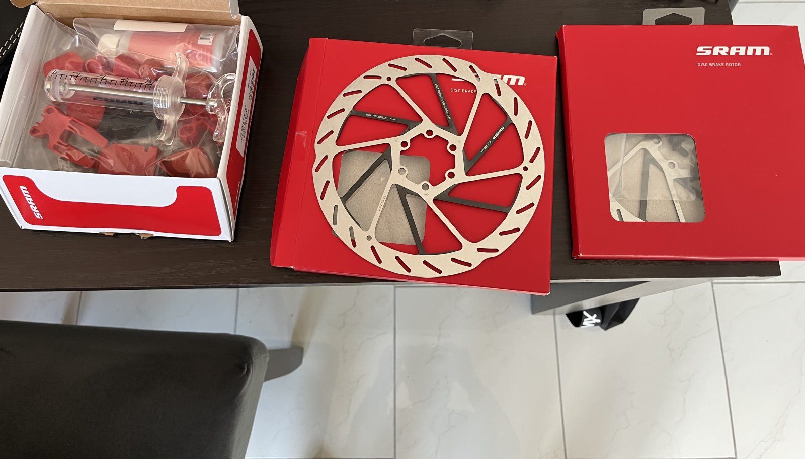

Funktionieren die gut mit der HS2? Ich habe gerade die TS Standard drin und die harmonieren nicht so gut. Die SRAM * Organic habe ich aber hier schon liegen. Werde die testen, wenn die TS runter sind.

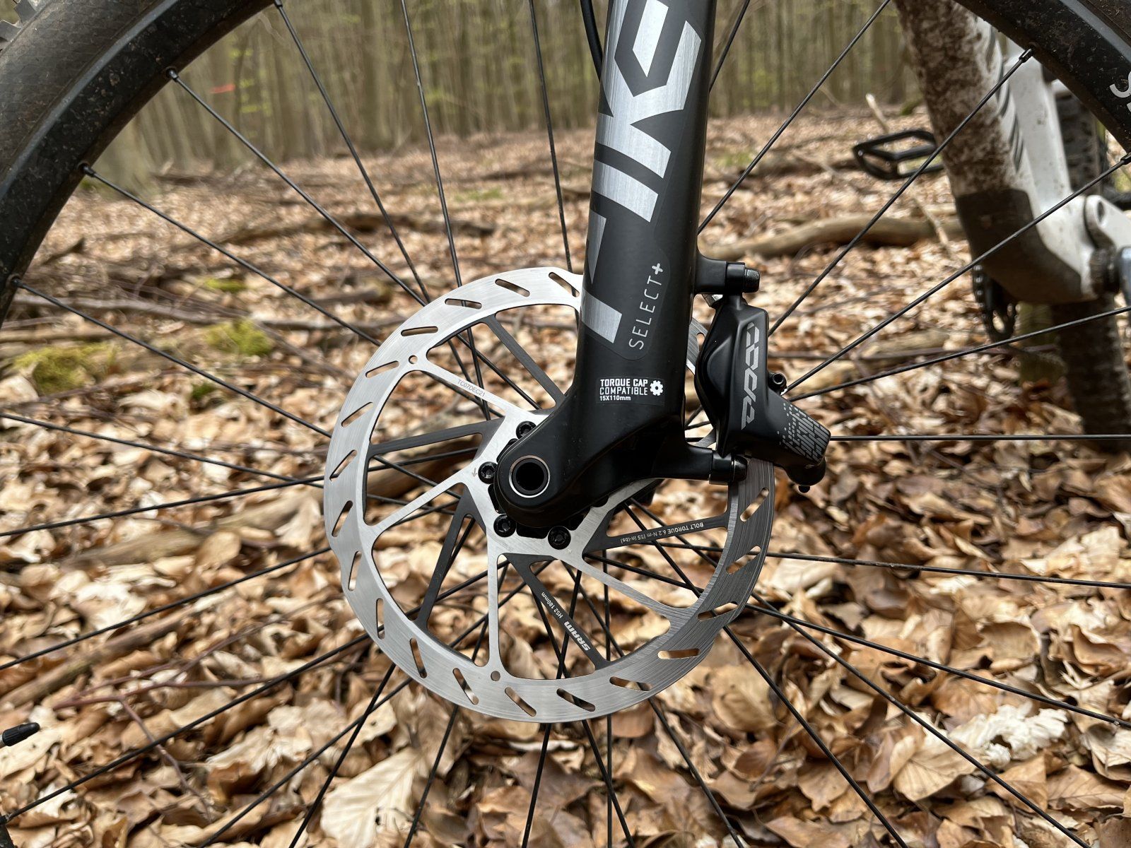

Absolut Perfekt! Fahre aber grundsätzlich immer Organic Beläge… Werksseitig kamen die aber mit Sinter Belägen, flogen aber ungefahren direkt Raus. Die HS2 Scheiben sind spitze.
Beste Scheiben die ich je gefahren bin… Kamen absolut plan und super entgratet an, das einbremsen war easy und fluffig! Verarbeitung ist auch Top und am meisten Liebe ich die Sound Kulisse. Ein sattes leises surren auch bei Regen und Schlamm.
Die Sinter hatte ich auch anfangs getestet. Unsere Trails sind aber zu kurz, da bin ich schon halb unten, bis die auf Temperatur sind. Die TS Standard und Power hatten in meiner G2 R mit Centerline gut funktioniert. Mit Code RSC und HS2 harmonieren die aber nicht so gut.
Ich fahre auch vorne die Code (RSC) mit SRAM * Organic / HS2. Eine sehr starke und leise Kombi.
