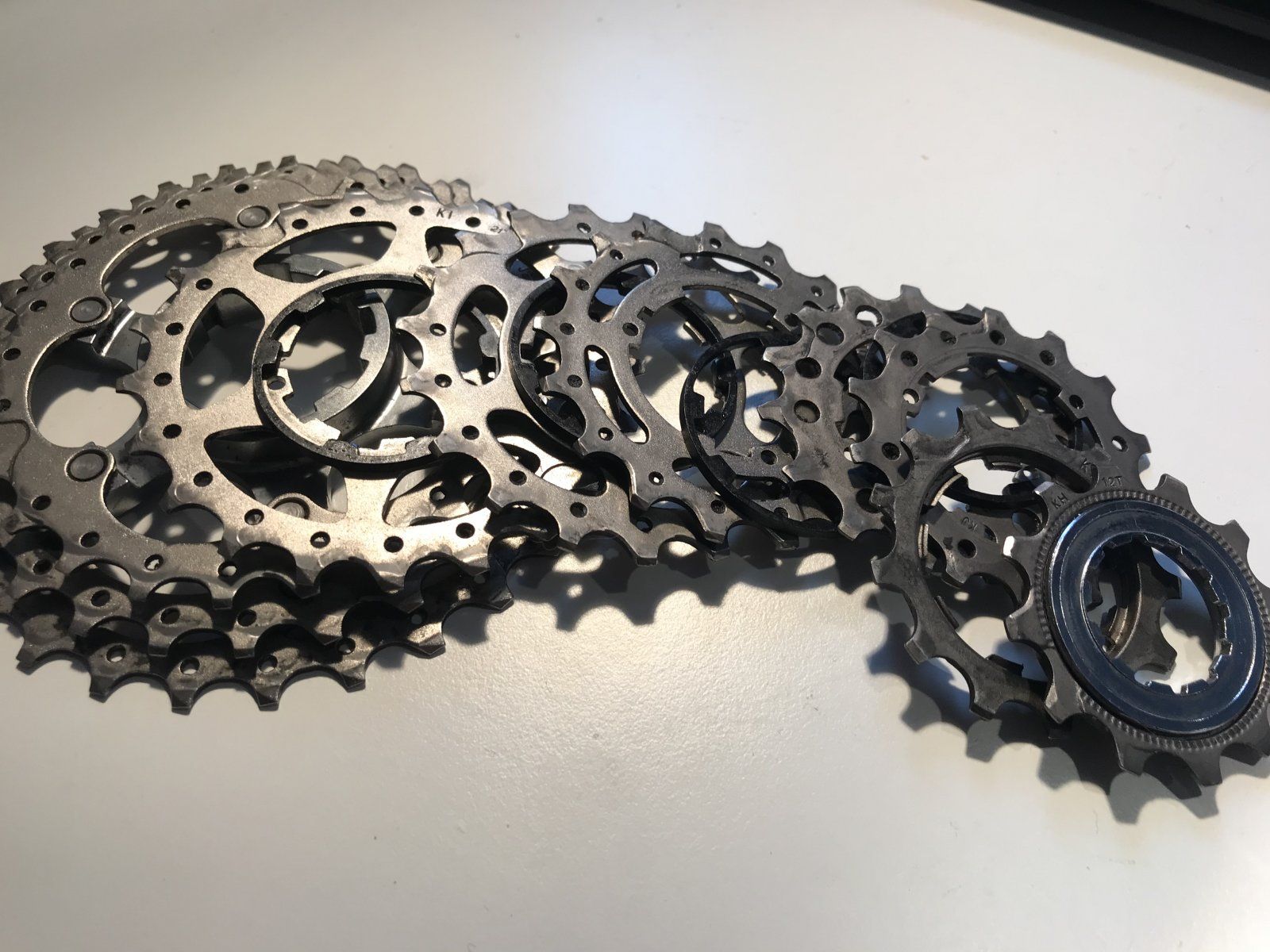

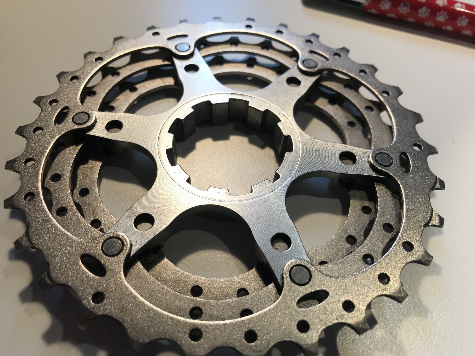

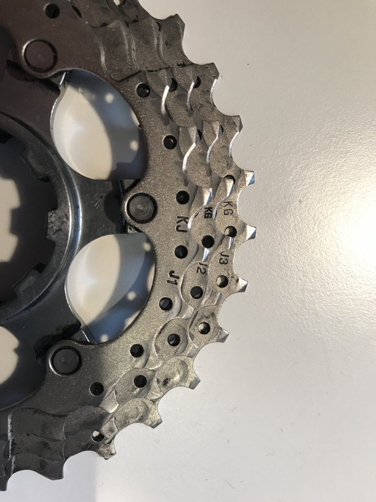

Nun noch 2 Fotos vom Spider. So langsam kommt der Verdacht hoch, dass es sich doch um eine Shimano-Kassette (Road) handelt (CS-7900 oder 6700, 12-30). Die Abstufungen der Ritzel passen identisch zur Beschreibung.
https://si.shimano.com/pdfs/dm/DM-CS0002-00-ENG.pdf
Das Ding wurde mir definitiv als Sram-Kassette verkauft. Das würde dann ja auch den Spacer erklären. Freilauf ist definitiv 8/9/10fach (hab es auch noch mal nachgemessen).
Habe mal Bilder vom Spider mit den 3 Ritzeln eingestellt. Vielleicht kann mir jemand bestätigen, dass es eine Shimano-Kassette ist.

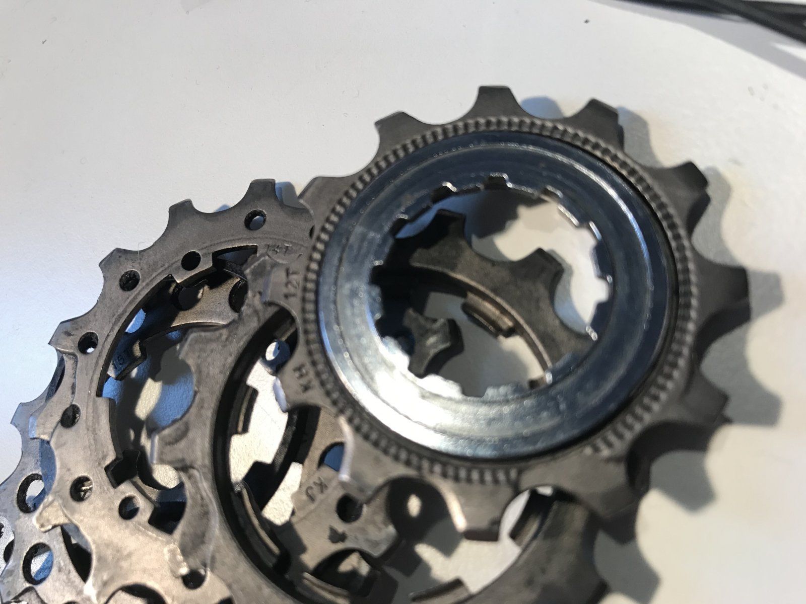

Ganz nebenbei fällt mir auf, dass der Lockring die gleiche Größe hat, wie bei meiner 11-36 Kassette. Da das letzte Ritzel 12 Zähne hat, müsste der Lockring doch größer sein, oder?

Ob das eine Shimano-Kassette ist weiß ich nicht, aber der Lockring ist definitv zu klein! Für ein zwölfer Ritzel braucht es einen größeren.

Das ist auf jeden Fall eine Shimano-Kassette, auf Grund der Materialien dann wohl eine CS-6700.
Der Abschlussring ist ebenfalls falsch, da für 11 Zähne gedacht.
Nimm des zur Kassette passenden Abschlussring, sonst ist dort auch wieder Gebastel...aber der wichtige Punkt ist Eignung für 12 Zähne als kleinstes Ritzel.
