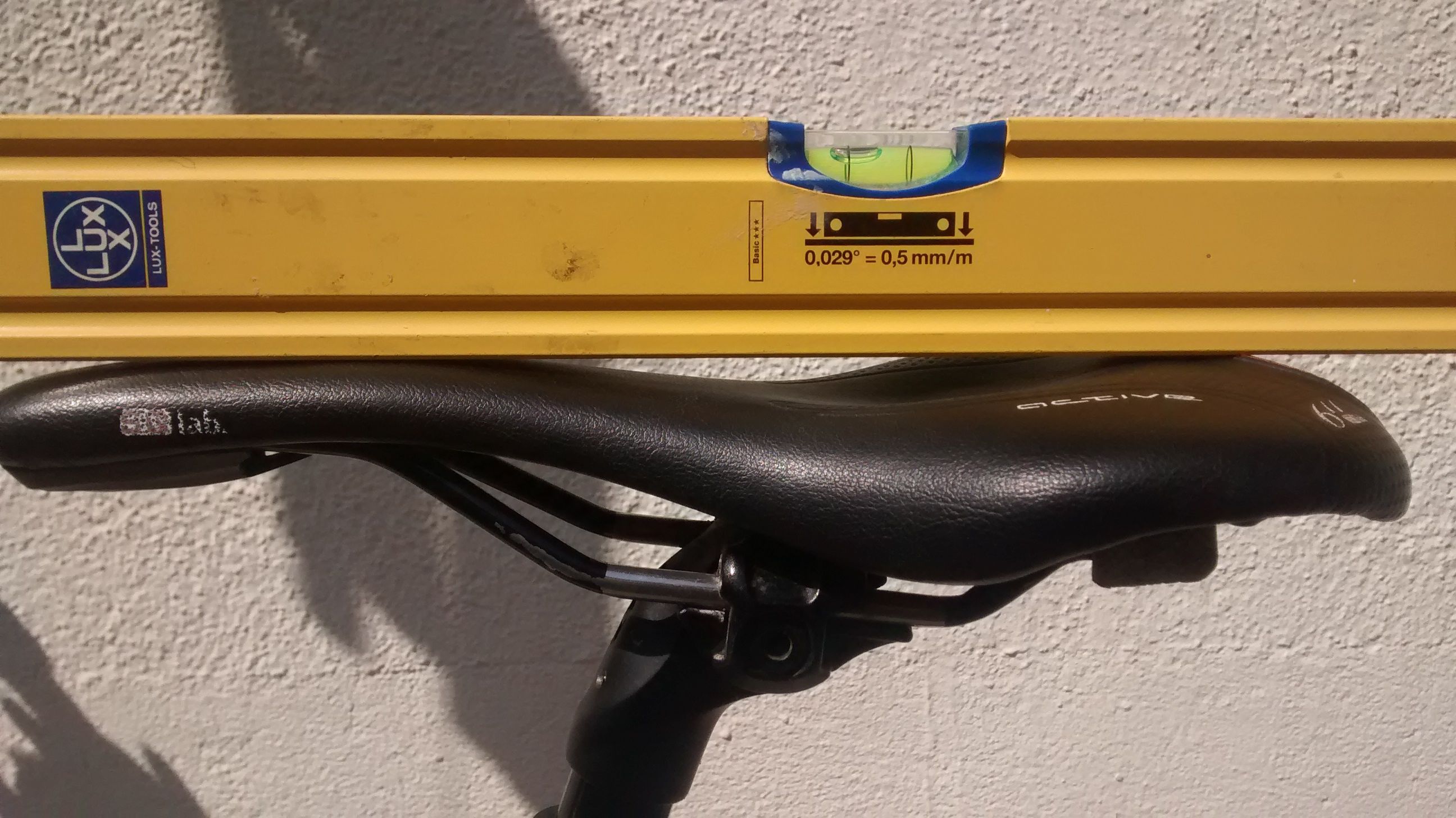

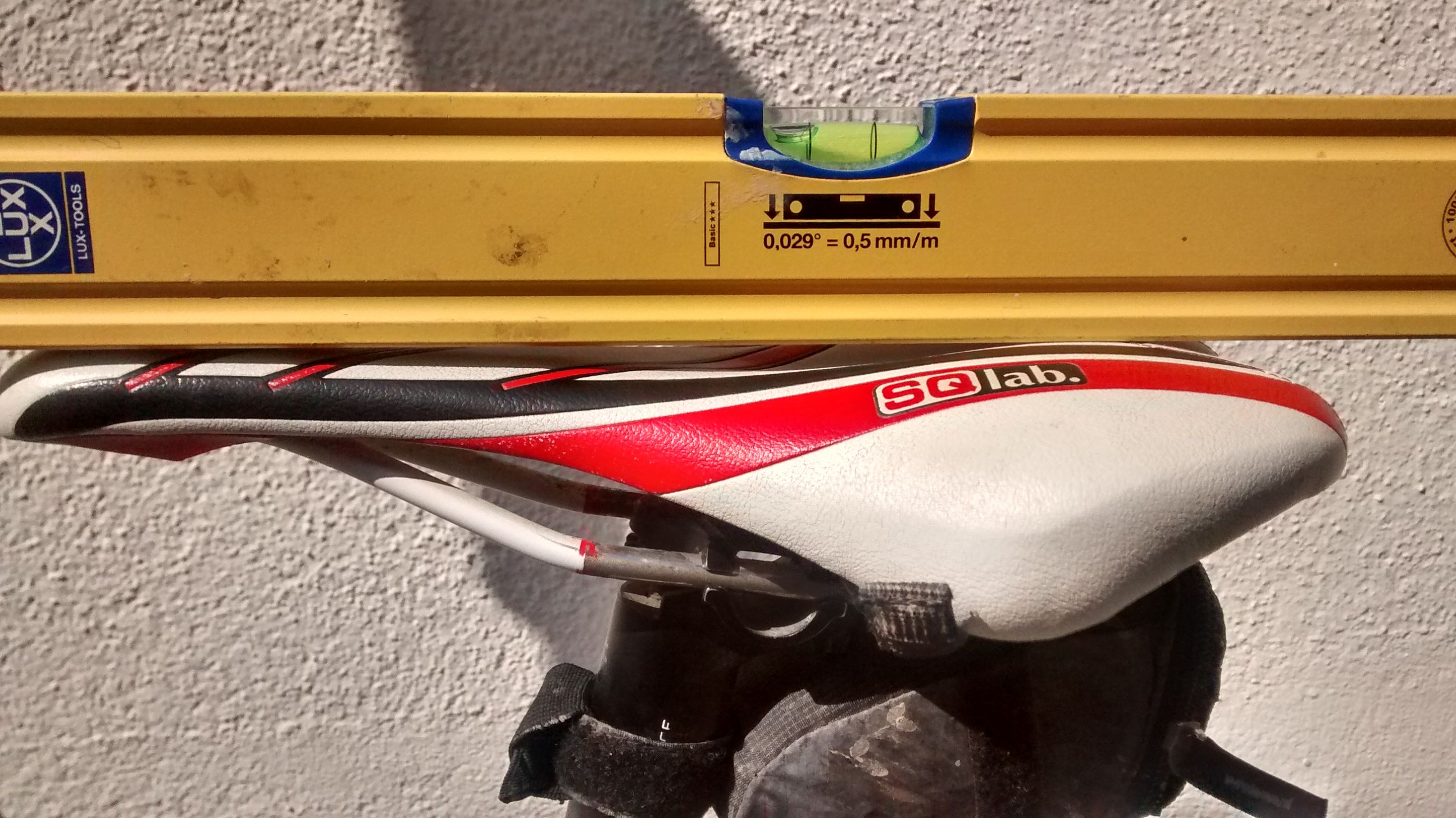

Meine empirischen Ermittlungen ergaben folgendes Ergebnis, welches sich schon auf vielen Kilometern auf einerseits Trail/Enduro-Terrain und andererseits Waldwege bewährt hat:
