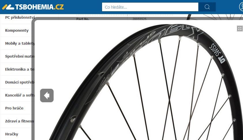

Ich würde da eher auf ein paar Gramm Gewichtsersparnis pfeifen und die durch Stahl- oder Messing-Nippel ersetzen, gibt sogar schwarze, was optisch gut zu dem Laufradsatz passen würde. Ich habe noch nie das Felgenband von dem Laufradsatz runtregenommen und weiß folglich nicht, wie es darunter genau aussieht. Deswegen habe ich mal bildergegoogelt und folgendes Foto gefunden:
Sieht eigentlich trotz Holkammerprofil der Felge ganz "normal" aus wie ich es von meinen Oldtimer-Räder oder meinen mittelalten Touren/Trekking-Rädern auch kenne. Also komme ich nach Entfernen des Felgenbandes an die einzelnen Nippel dran und kann die nacheinander tauschen, ohne gleich das ganze Rad auseinander nehmen zu müssen.
Muss ich irgendwas beachten, und wie lange müssten die Speichennippel sein? Ohne jetzt nachgemessen zu haben, müssten das ganz normale Nippel für 2mm Gewinde sein? Stahl oder Messing? (Vorzugsweise DTSwiss)

Nochmal zu Deiner konkreten Frage: Unter dem Felgenband sind die Nippel zugänglich und haben einen Aussen-Torx, keinen Schlitz. Es gibt von DT Swiss einen passenden Schlüssel für ca. 15,-€ (schwarzer Griff).
