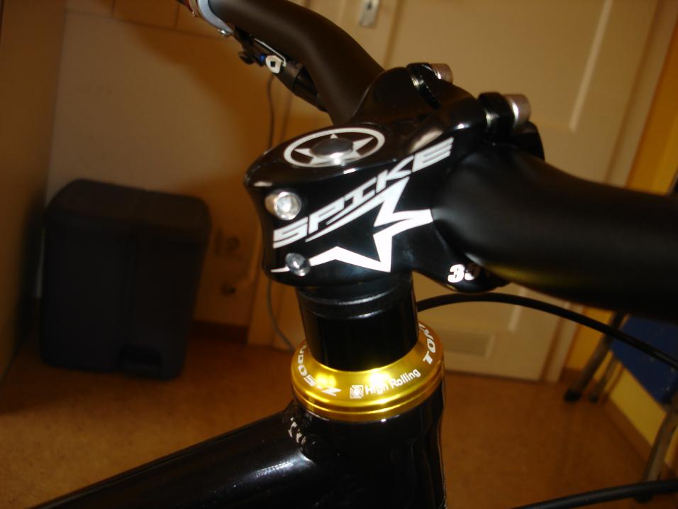

Ich habe auf einer RS Domain einen Spike Spank Vorbau in 1 1/8
Obwohl ich ihn immer korrekt anschraube, verdreht er sich bei harten Fahrmanövern.
Letztens bin ich beinahe gestürzt weil er sich auf einer Wurzelabfahrt verdrehte, heute bin ich gestürzt weil er sich bei der (harten) Landung nach einem Sprung verdrehte.
Ich habe mehrere Drehmomentschlüssel womit ich sowas immer mache.
9 NM sind vorgegeben als max
Mit 8 NM hatte ich das letztens angezogen.
Heute vor der Fahrt hatte ich 7.5NM + 1/4 Umdrehung angezogen.
Also vollkommen ausreichend.
Als ich dann eben wieder etwas nachgezogen haben, diesmal 10NM, also das was max. für eine M6 Schraube erlaubt ist, hatte ich aber das Gefühl die Schrauben sind recht lose. Keinesfalls 7-9NM.
Ein ähnlichen Gefühl/Verdacht hatte ich auch schon beim ersten Mal.
Kennt jemand das Problem ? Lösen sich die Schrauben evtl. bei den Spank Vorbauten ?

Ich habe heute morgen das alles noch mal ordentlich gemacht.
Gewinde "nachgeschnitten", also eher gereinigt, alles mit Bremsenreiniger gereinigt, eine neue Schraube verwendet und mit Loctite Schraubensicherung und dem passenden 9Nm Drehmoment eingeschraubt.
Den Schilderungen hier nach wird es aber scheinbar nichts helfen. Das Schlimme ist ja auch, dass es so ist wie zEpHy2k schreibt.
Er scheint fest, Schrauben korrekt angezogen, aber bei großer Belastung verrutscht er "leicht" also so 45° oder sowas.
Das heißt ich merke es nicht und es kommt plötzlich bei einem Sprung oder Wurzelstrecke.
Wenn man dann nicht stürzt ist es reines Glück.
Spacer habe ich ohne Ende hier. Naja zumindest einige. Wenn es jetzt nicht hält, werde ich auch mal einen Spacer oben drauf setzen.
Bessere Alternative ist allerdings, den Vorbau an den Lieferanten zurück zu senden, mit Hinweis auf die Probleme und das gehäuftes Auftreten laut www.

So, hab noch mal mit meiner Spacer Sammlung gespielt. Es scheint so, dass wenn man wirklich den Schaft 5mm über stehen läßt und das ganze dann mittels Spacer"Turm" korrigiert es besser hält.
So konnte ich zumindest bei mittelstarker Verdrehung Rad/Vorbau das Ding nicht bewegen. Vorher ging es ja.
Allerdings ist das meiner Meinung nach ein Konstruktionsfehler, wenn bei 90% Klemmung ich das verdrehen kann und bei 100% plötzlich nicht.
Mal schauen was mit Spank antwortet. Hatte ja geschrieben, dass ich deshalb gestürzt war.

ich habe inzwischen auch Spank eine Email geschrieben.
Habe sehr rasch eine nette Antwort bekommen, die jedoch wenig aufschlussreich war.
Die Aussage von Spank war, dass es ein Problem mit den Edelstahlschrauben gab mit welchen die frühen Spike Vorbauten ausgeliefert wurden. O-Ton würden sich die Schrauben beim Anziehen Dehnen und dadurch die Klemmkraft des Vorbaus verloren gehen. Sehr waage Aussage, meine Schrauben klemmen einwandfrei und dennoch ist der Vorbau einfach nicht wirklich fest montierbar.
Ich habe daraufhin von Spank einen Satz neuer Schrauben sowie einen 5mm Spacer bekommen und die klemmen auch nicht besser. Nunja. Dass der Schaft über den Vorbau heraus steht ist bei mir seit Anfang an der Fall, da ich diesen glücklicherweise noch nicht gekürzt hatte. Bin den Vorbau auf einer Tour jetzt auch mal gefahren, was kein Problem war. Man bekommt den Vorbau ausreichend zum halten, wenn man die Schrauben unmenschlich anzieht. Weit entfernt von jeder Drehmomentangabe...
Insgesamt ist der Vorbau meiner Meinung nach einfach fehlkonstruiert, die klemmende Fläche ist schlichtweg zu klein um genug Reibung zu erzeugen. Hätte man nicht soviel Material zwischen Schaft- und Lenkerklemmung entfernt, wäre es wohl kein Problem, so aber halt schon...

Genauso wie Du. Vorbau komplett auf Steuerrohr drauf, paar mm überstehen gelassen und mit einem Spacer versehen.
Schrauben habe ich die Originalen weiter verwendet.
Nach dem Hinweis werde ich die aber ggf. auch noch mal tauschen.

der unterschied bei mir ist,dass ich von beginn an immer volle überlappung geklemmt habe,d.h. gabelschaftrohr (fox 36 van 1 1/8 ) stand immer ca 7mm über den vorbau hinaus !
hab denn alles absolut schmutz und schmierstofffrei gereinigt,auch die schrauben und und gewindegänge !
hat bis heute nichts genutzt !
muß permanent die klemmschrauben nachziehen weil sie sich andauernd lösen !
letzten dienstag war samerberg angesagt,nach der vierten !!!! abfahrt wars wieder soweit,lenker stand leicht schief,schrauben kontrolliert -> leicht locker !

bei mir verdreht sich im übrigen nix... serienschrauben durch welche aus titan ersetzt und montagepaste verwendet... 4Nm und das ding bewegt sich nicht ein grad. :daumen:
Ich glaube auch eher, dass die Schrauben das Problem sind. Beim letzten Mla anziehen habe ich die auch mit Loctite gesichert.
Und das ganze auch ordentlich mit ausreichend Trockenzeit. Danach war dann ja auch gut.

Ich habe auch das Problem mit dem Verdrehen. Die Ursache war schnell gefunden. Die Bohrung für das Steuerrohr (1 1/8) ist bei mir um satte 2/10 zu groß! Als Vergleich habe ich den Truvativ Hussefelt genommen der auf meinem Bike original drauf war, da war der Innendurchmesser des Vorbaus unter 1/10 größer als der Außendurchmesser des Steuerrohres, so wie es sein sollte, geht schön drauf und zieht sich bei geringer Schraubenvorspannung so zusammen, dass er flächig am Steuerrohr anliegt.
Ich habe dem ganzen mit einer Metallfolie mit Dicke 1/10mm abgeholfen, ideal ist das aber nicht und ich würde es auch keinem empfehlen!
