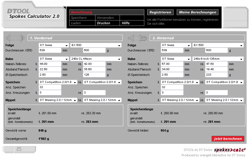

...und nochmal danke. Ich habe mir erlaubt, die Ergebnisse des DT Swiss Speichen-Kalkulators anzuhängen. Interessant ist darin vielleicht Folgendes:
- Die 260,9 und 260,8 werden jeweils aufgerundet zu 261
- Die 261,6 und 263,3 werden abgerundet auf 261 und 263
- Die gerundeten Werte sind bezeichnet als: "Gerundet (incl. Korrekturwerte)"
Diese Bezeichnung deutet darauf hin, daß bei der Berechnung der gerundeten Werte die zu erwartende Speichendehnung, das Setzen der Köpfe, die Korrektur des ERD bis zum Nippelschlitz sowie etwaige weitere Effekte bereits berücksichtigt sind. Was meint Ihr dazu?

Die exakten Werte sind "roh", ohne alles (stimmen bis auf ein paar Hundertstel mit dem Spokomaten überein) Nach welchen Kriterien der DT Rechner dann auf- und abrundet, weiß wahrscheinlich nur DT, aber daß der Rechner die Dehnung berücksichtigt, ist sehr wahrscheinlich.
Wieder etwas gelernt: Den Spokomaten kannte ich bis dato nicht. Allein dafür gebührt Dir mein Dank...
Allerdings unterscheiden sich die Ergebnisse doch ziemlich: Der Spokomat kennt zunächst einmal die 240s fifteen nicht; ich habe als Ausgangsbasis deshalb die "240s 100mm CL" gewählt und dann die Werte für den Naben-Teilkreis und die Abstände Flansch-Mitte-Naben-Mitte entsprechend korrigiert (die Werte habe ich dem Anhang meines vorherigen Beitrags entnommen).
Ergebnis Spokomat ohne Korrektur: links 262.08, rechts 263.83
Ergebnis Spokomat mit Korrektur: links 261.18, rechts 263.22.
Ergebnis DT Swiss ohne Korrektur: links 261.60, rechts 263.30
Die nicht korrigierten Werte unterscheiden sich also schon einmal um 0.5 mm, was ich als ziemlich viel empfinde. Auffällig ist aber, daß der DT Swiss Kalkulator den ERD der EX 500 mit 539 angibt, während der Spokomat 540 ansetzt. Im Gesamtkatalog von DT Swiss ist aber auch 540 angegeben. Der Kalkulator von DT Swiss und der Katalog von DT Swiss widersprechen sich also! Vermutlich liegt da der Hase im Pfeffer. Was ist nun richtig?
Übrigens: Wenn im Spokomaten händisch ein ERD von 539 eingegeben wird (oder im Spokes Calculator ein ERD von 540) (sonstige Werte alle gleich), unterscheiden sich die unkorrigierten Werte tatsächlich nur um einige Hunderstel.
Das einzig Beruhigende: Der DT Swiss Kalkulator empfiehlt mit Korrektur und gerundet 261 / 263 mm; rundet man die (korrigierten) Werte des Spokomaten nach gesundem Menschenverstand, so kommt man auf die gleichen Werte. Ich hoffe nur, daß sich nicht noch eine Falle in irgendeinem anderen technischen Maß verbirgt (z.B. Weitung Flansch und Bogen etc.).
Ich werde jetzt an DT Swiss schreiben, um die Ursache dieses Widerspruchs in Erfahrung zu bringen.
Ein klein wenig bin ich auch angesäuert, weil ich die Speichen wohl deshalb zu kurz bestellt habe - 60 EUR und die Zeit zum Einspeichen zum Fenster rausgeschmissen, weil der Spokes Calculator den ERD-Wert der EX 500 nicht kennt! Obwohl die Speichen noch nie gespannt wurden, habe ich sie zumindest durch den Flansch geschoben und mit dem Einspeichen begonnen, bevor ich das Malheur bemerkt habe. Aus diesem Grund werde ich sie kaum zurückgeben können, oder?
