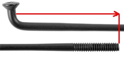

ich wollte eigentlich nur wissen, wie ich die Längen von Speichen ausmesse? also direkt ab dem Endkopf bis zum Ende des Gewindes und die Krümmung mitmessen, oder einfach ab Anfang der Krümmung bis zum Gewindeende?
wens interessiert: brauch eine Steckachsnabe vorne, und hab meine alte jez ausgespeicht und mir die neue Speichenlänge für die Steckachsnabe ausgerechnet, und jez wollt ich wissen, ob ich die Speichen verwenden kann, ohne es auszuprobieren ;) der Nabenflansch hat gleichen Durchmesser, aber der Abstand der Flansche ist anders....

Nimmst du lange Nippel kann es vllt gehen. Hatte ich zumindest so. Aber ist nicht wirklich die Lösung....
Lange Nippel sind eigentlich nicht dazu da zu kurze Speichen auszugleichen, sondern damit man auch bei Felgen * mit höherem Profil noch zentrieren kann.
Das Speichengewinde sollte nach Möglichkeit immer bis in den Nippelkopf reichen.

Die Speiche muss durch den Nippel komplett durchgeschraubt sein. Sonst ist das Laufrad nicht stabil. Bei mir sind einige Nippel kaputt gegangen wegen zu kurzer speichen.
Warum ist das so?
Ganz einfach: Speiche ist aus sehr zugfestem Stahl. Der Nippel besteht aus Messing oder Alu. Wenn die Speiche nicht vollkommen durch den Nippel geschraubt ist, muss der Nippel die gesamte Zugkraft aufnehmen.

Kann eine zu kurze Speiche durch einen längeren Nippel kompensiert werden?
Nur, wenn auch das Gewinde länger ist. Mit einem längeren Nippelgewinde (z.B. beim 16 mm Polyaxnippel) kann man der Speiche zur Not "entgegenkommen". Beim 12 und 14 mm Polyaxnippel ist das Nippelgewinde gleich lang. Der längere Schaft kaschiert das Problem daher nur.
Da geht es nur darum, dass das Gewinde der Nippel optimal ausgenutzt wird.
