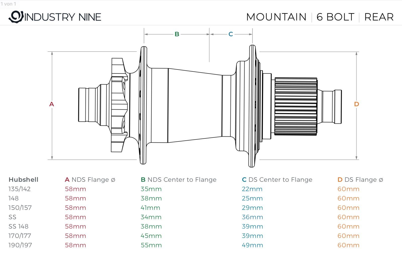

Das finde ich zur Hydra 6-bolt:
Lochkreisdurchmesser gleich, Flanschabstände variieren leicht…

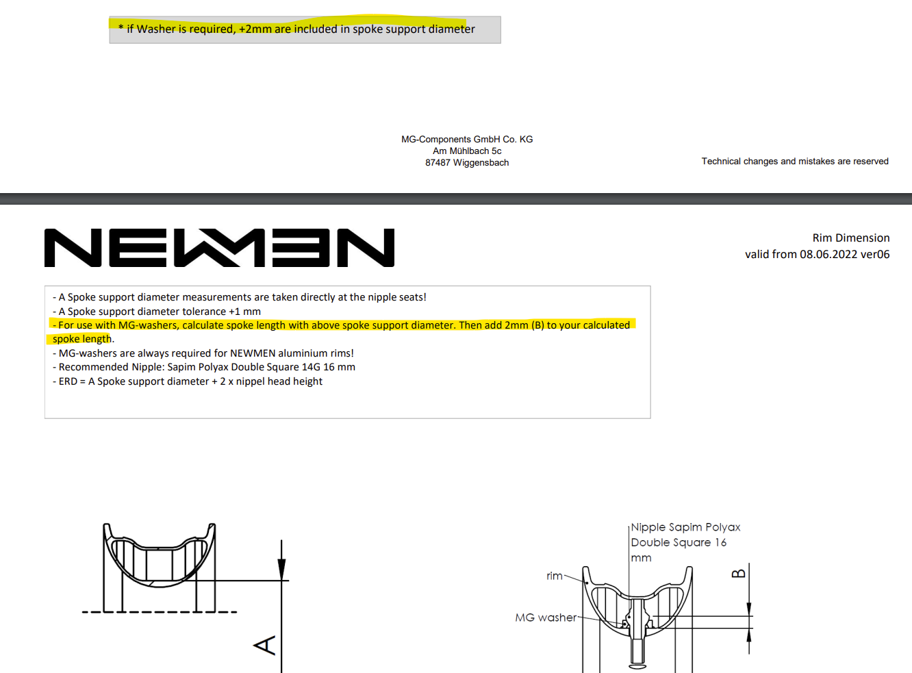

Müsste man jetzt noch 2mm zu den errechneten Längen zurechnen? Ehrlich gesagt kommt ich mit den Angaben bei Newmen nicht wirklich zurecht...
Einerseits scheinen die Washer ja bereits im SSD bei Alufelgen berücksichtigt zu sein (was ja Sinn macht), andererseits soll die Speichenlänge nochmal um 2mm angehoben werden?

Die IS-Boost ISO HR-Nabe von i9 ist bei whizz wheels nicht hinterlegt ich habe die Werte (38 statt 41 für Distanz Nabenmitte Flansch links/ 25 statt 29mm rechts) also händisch eingetragen:

@flashmatic Welche Nippellänge rechnest du? Hast du in deinem gemessenen ERD mit drin, dass die Speichen sich in den MG-Washern setzen und zentrieren? Die +2mm Info von Newmen ist im Endeffekt nämlich auch ein bißchen falsch 🙃
Nein. Das Maß A, welches den SSD darstellt, ist ohne Washer, was auch die Skizze so illustriert.
Für alle Newmen Felgen (egal ob Alu oder Carbon) wird dieser SSD so identisch angegeben.
Für Felgen, für die MG Washer erforderlich sind (das sind alle Aluminium Felgen), soll mit dem SSD = ERD gerechnet werden, und zum Ergebnis sollen dann noch 2mm addiert werden um die korrekte Speichenlänge zu erhalten.
So ist zumindest die Vorgabe von Newmen,
wobei ich diese 👇 Vorgehensweise immer(!) bevorzuge.
Ich rechne ausschließlich mit den von mir selbst gemessenen ERD
Edit:
Auf Grund von sich widersprechenden Angaben gilt grundsätzlich, dass nur selbst ermittelte ERD zu korrekten Speichenlängen führen.
