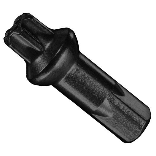

Der oben gezeigte Nippel ist IMHO der wahrscheinlich beste momentan auf dem Markt erhältliche, aus Preisgründen habe ich mich auf AC-Nippel beschränkt.
Bezogen auf einen bündig(Gewinde) abgeschlossenen 12mm Standard-Nippel gewinnst Du mit einem AC 2mm, das Gewinde ist 2mm länger.
Mit einem 16mm Nippel gewinnst Du 3mm bei zu kurzen Speichen, die wären bei mir das Mittel der Wahl.

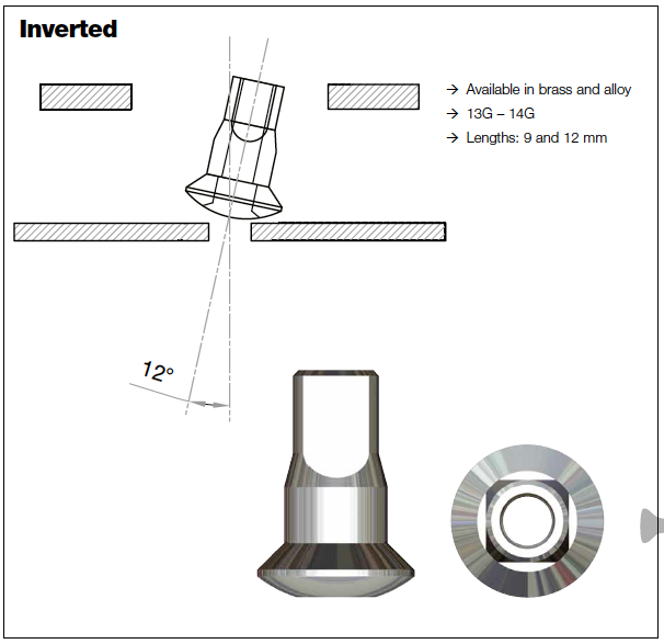

Diese Nippel tolerieren längere Speichen:
Nur für das Verständnis: Die Nippel auf dem Foto sind doch DT Swiss * Pro Lock® Squorx Pro Head oder?
Wenn ich das richtig deute, ist der Teil außerhalb der Felge 2-3mm länger um dort mit einen Werkzeug * einfacher drehen zu können bzw für maschinelles Einspeichen.
Der Teil in Richtung Nabe ist etwa genauso lang wie bei einem 12mm Nippel. Oder beginnt innen das Gewinde erst weiter oben, da ja genug Gewindegänge vorhanden sind? Ansonsten bringt mir das mit zu langen Speichen überhaupt nichts, außer dass sie nicht oben raus stehen. Ich bräuchte einen möglichst kurzen Nippel bzw das Gewinde darf nicht zu weit vom Kopf des Nippels in den schmäleren Teil gehen.
Nur als Beispiel zu Verdeutlichung was ich meine: würde ich aus dem Nippel(von der Seite in die man die Speiche rein dreht) mit einem Bohrer 2mm vom Gewinde rausbohren, dann könnte ich ihn 2mm weiter auf die Speiche drehen. -->Längere Speiche kann angezogen werden.
Oder habe ich was übersehen?
Das einzige an Nippel was etwas bringen könnte sind die im ersten Posting, aber so sehr muss ich dann doch nicht aufs Geld schauen.
Ja!
Das gilt für meine AC-Nippel(Vierkant) und die Sapim Hexagonal-Nippel genauso.
Der Hauptunterschied liegt in der vergrößerten Aufstandsfläche und der daraus resultierenden besseren Kraftverteilung, die höhere Speichenspannung ermöglicht, ohne die Angriffsfläche zu sehr zu beschädigen.
Beim Vierkant hast Du 4 Außenflanken zum Runddrehen, beim Sechkant sechs -> 50% mehr!
Beim Torx hast Du 6 Flügelchen, die vollflächig angetrieben werden -> da braucht's schon ordentlich Schmackes, bis die abbrechen...
Es ist wie bei den Schrauben -> Torx ist wesentlich stabiler!
Nein.
Bei meinen AC-Nippeln, ja.

Die Nippel aus dem ersten Beitrag können nur mit Spezielwerkzeug nach Demontage der Lauffläche gedreht werden, also in der Werkstatt/Zentriervorrichtung.
Wenn Dich bei Eis und Schnee 50km von zuhause entfernt ein Desaster ereilt, das das LR anschließend nicht mehr durch die Gabel möchte, wirst Du mit einem Notfallwerkzeus nicht wirklich glücklich.
Bei "sichtbarem" Vierkant kannst Du die Fahrbereitschaft immerhin soweit wieder herstellen, dass Du anschließend noch irgendwie nach Hause rollen kannst.

Alle Nippel optimal aufgedreht, alle Speichen mit Markierung versehen
Gut zu sehen, dass der AC-Nippel bis zu 4mm längere Speichen aufnehmen kann.
Und sollte das immer noch nicht reichen, eine Unterlegscheibe immer ;)
16mm-Nippel mit 7mm Gewindekontakt montiert
Bezogen auf Standardnippel können 3mm kürzere Speichen verbaut werden.
Also ich komm da auf jeweils 2mm bei AC und DT 16mm (nicht Sapim 16mm, der nur 1mm!)
