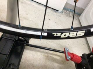

ich habe ein 2009 Secialized Stumpjumper FSR. Beim letzten Waldausflug ist mir ein eierndes Vorderrad aufgefallen. Die Felge ist eine DT Swiss 520 SL 29“.
bei der Felge ist einer der Nippel gerissen. Beim austauschen ist mir aufgefallen, dass alle nippel mehr oder weniger verschweißt waren. Ich wollte einige Nippel austauschen, aber bei 2 ist mir beim aufschrauben die Speiche gerissen.

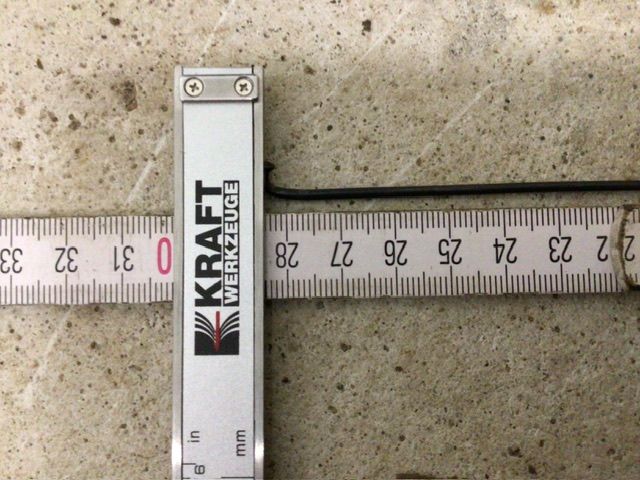

Die Länge ist von den Speichen müsste 282 mm sein. Der kopf ist 3,8 mm.
Das erscheint mir recht kurz für ein 29er LR, selbst bei 2fach Kreuzung. Wo hast Du die Angabe her?

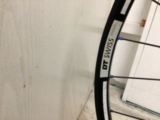

Hi, ich hab mal n paar Bilder gemacht.
Speichen sind soweit ich das verstanden hab 3x gekreuzt.

Ok, wenn die Speiche noch komplett ist, scheint das ja zu passen. Ist offenbar eine recht hohe Felge.
