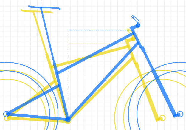

Glide ES? Das gäbe es noch in bike-stats.
Im Vergleich mit St Evo in S4 sieht es so aus:
Sieht auf den ersten Blick vorne deutlich länger und höher aus, nur hängst Du dafür auf dem Rad mit der alten Geo durch den flachen Sitzwinkel noch viel weiter überm Hinterrad. Die Länge/das Maß zwischen von Sattelmitte bis Lenker sind beim ST Evo in S4 sogar 30mm weniger bzw. rein horizontal 20mm. In S3 sind die Lenker horizontal dann ungefähr auf gleich weit vorne, aber durch den steileren Sitzwinkel sitz Du real viel mehr zusammengestaucht als auf dem alten.
