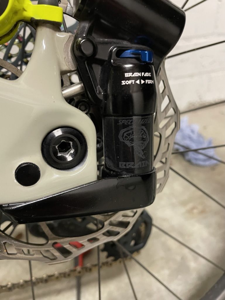

Ich habe exakt das gleiche gemacht wie PascalRepp und auch bei mir funktioniert es wieder ohne zu schmatzen. Wie lange das so bleibt muss sich noch zeigen. Vielleicht können die Profis ja mal erklären warum das so ist. Ich habe lediglich eine Vermutung, wüßte aber gerne mehr.
Sind wohl gar nicht so Profis, wie sie es vorgeben.... mein Epic läuft nach wie vor ohne Probleme und die Lösung war 100%, dass keine Luft mehr im Brain war. Wieder mit dem oben gezeigten Ventil auf 300 PSI aufgepumpt. Alles gut.Hallo,

Gibt es auch. Dauert aber meist sehr lange und bei Gallo hast du wirklich ein super service , zudem noch schnellDanke für die schnelle Antwort - ich hatte es befürchtet. Ist Gallomoto die einzige Möglichkeit oder gibt´s auch Fachärzte für´s Brainwesen in D?
ich hatte 2 defekte und beide nach einer "etwas längeren" Standzeit; länger ist bei mir 3-4 wochen (beim ersten defekt)...und ich vergaß: hängt die Wahrscheinlichkeit eines solchen Defektes möglicherweise mit seltener Benutzung zusammen? Muss das Brain zwischendurch immer mal bewegt werden oder ist das eher kein Faktor?
in der Tat hatte ich den Dämpfer von meinem S-Works darüber auch abgewickeltHast Du beim Händler schon angefragt? Wäre meine erste Wahl…
ja hält definitiv länger und ohne ölleck ; Druckverlust etcIch schreibe aktuell gerade mit Alice von Gallo Moto. Kann jemand was über die Haltbarkeit der von Gallo Moto ausgeführten Services sagen? Hält der Dämpfer länger, bis der nächste Service fällig ist? Hat jemand die Optimierung mit diesem Quadringen durchgeführt?
