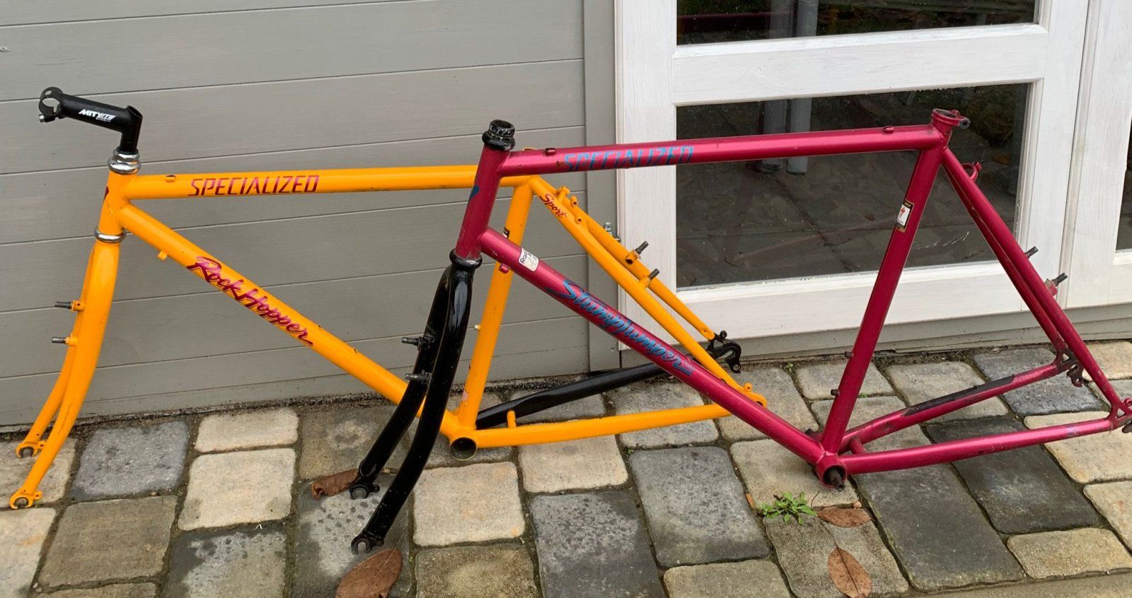

suche einen Specialized Rahmen in 21"!
Stumpjumper,Rockhopper,HardRock!Lack Aufkleber Optik ist nicht so wichtig!Rost,Risse sollte er nicht haben!Einfach mal anbieten!
Grüße C.
Kuck mal:
Das Violette hat 52cm Mitte Mitte gemessen.

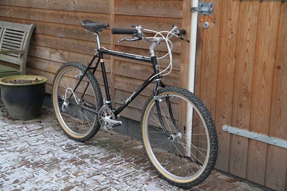

Kriegt man man die tollen roten Rahmen einen sub10kg Aufbau hin?
Ja, ob das ganze dann (abhängig von Anspruch und Fahrerprofil) fahrbar ist, ist die andere Frage.
Rein mit Classic Parts - Nein! Definitiv nicht.
Aber wenn du tatsächlich auch auf Youngtimer Parts und den China Carbon Markt mit einbeziehst schaffst du das locker!
Hilfreich ist es auch auf 1x Antrieb zu bauen. 1x7 oder 1x8/9.. Rennrad Kassette.
LRS sollte aber definitiv nicht über 1,7kg (besser 1,4kg) wiegen! Leichte Schläuche (44g) und Reifen mit unter 350g sind da Pflicht.
Da sparst rein am LRS bis zu 1kg ( je nach Reifen ect.)
Aber günstig wird das in allen Fällen nicht.

da muss ich leider a bissel dagegenhalten ....
darf ich vorstellen Rocky Mountain The Edge Bj. 1992/93
Stahlrahmen-Fully mit Federgabel, 3x8 und Synchros-Teile -> 10,4kg
