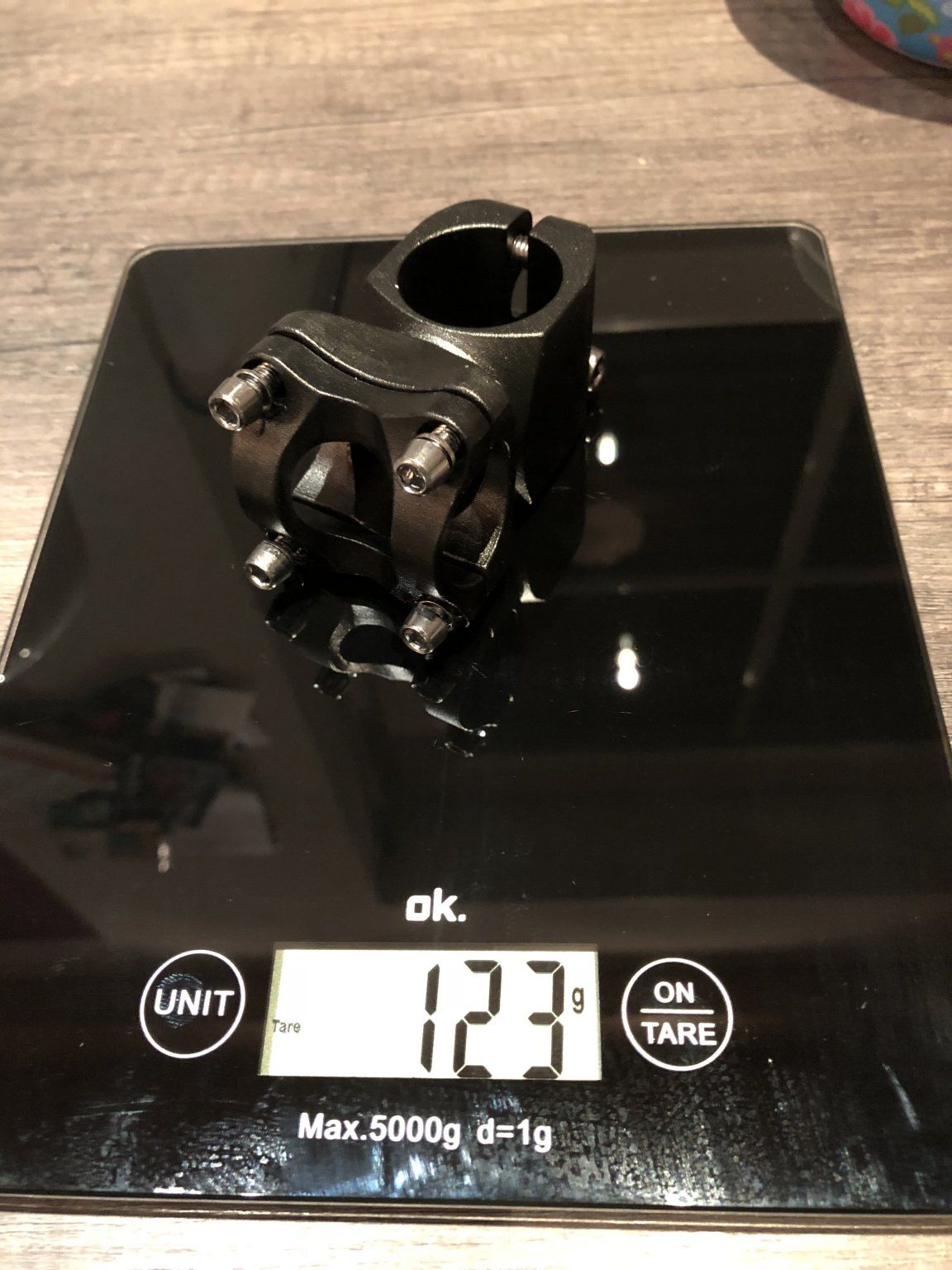

2) Lenker / Vorbau
Der chrom Lenker gefällt ihm überhaupt nicht, er möchte einen schwarzen Flat Lenker. Ich tendiere hier zum KCNC, habe testweise aber auch mal einen über Wish bestellt. Bilder / Gewicht kommt wenn der Lenker eintrifft.
Für den Vorbau gilt das gleiche - meine Tendenz geht zum KCNC, aber auch hier kommt ein Paket aus China - mal schauen was es taugt - später mehr.
