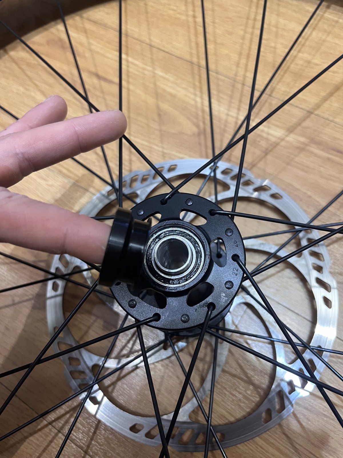

Hallo zusammen,
Ich bin gerade etwas am verzweifeln.
Ich möchte die Gabel an meinem Specialized enduro comp 2023 tauschen.
Davor war eine rockshox, jetzt eine Fox.
Für die Rockshox waren natürlich torque caps an der nabe verbaut, weshalb ich das Rad nicht in die neue Gabel bekomme.
Ich habe jetzt eine Fox float 38 Factory. Vom messen her brauche ich jetzt 24 mm end caps auf der Nabe, aber ich blicke echt nicht mehr durch.
Laut specialized habe ich folgende Nabe:
Specialized alloy front hub disc, sealed cardridge bearings, 6-bolt, 15x110mm thru-axle, 28h
Könnt ihr mir helfen wo ich die passenden Endkappen finde?
Vielen lieben Dank :)

Die 19mm werden wohl gehen.
Alternativ kannst du deine vorhandenen Endkappen bei einem Metallbetrieb oder bei nehm Kuppel/Bekannten der ne Drehbank hat, auf dein gewünschtes Maß abdrehen lassen.
Bist du sicher mit 24mm? Wo/wie hast du das gemessen?
Die „normalen“ (Non-Torque-Caps) haben einen Außen-Durchmesser von 21mm…
Wenn diese:
https://webshop.bestbike.de/de/front-axle-15x110-and-19mm-edncaps.html
für dein Nabenmodell passt, wird es wohl die richtige sein. Ich denke die Angabe „19mm“ bezieht sich auf den Achs-Außendurchmesser, auf den die Endkappe aufgesteckt wird…
