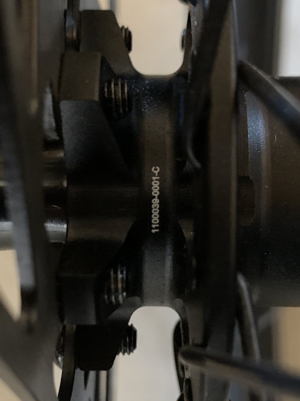

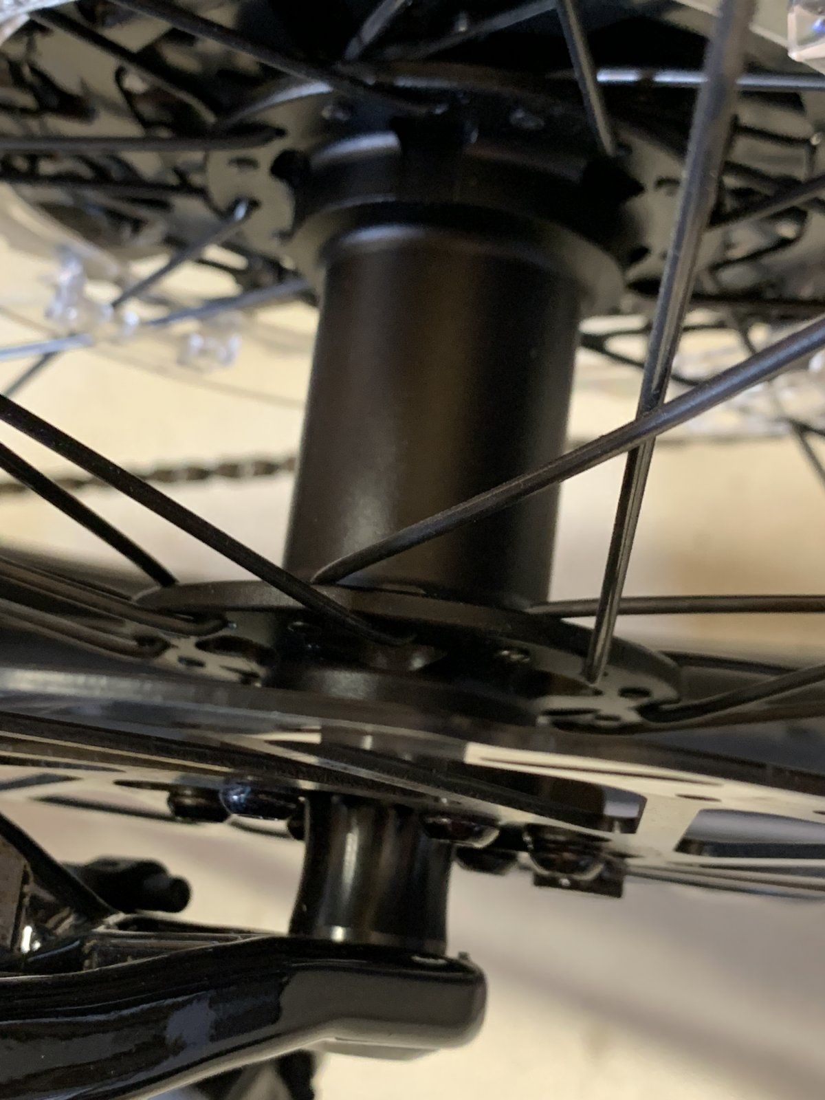

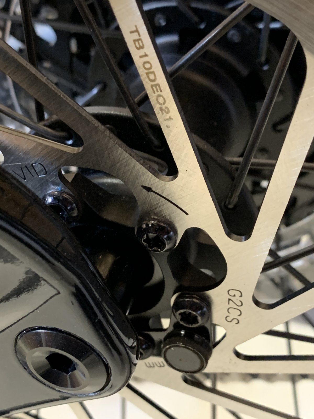

Gute Idee! ;) Anbei mal die Bilder der Hinterrad-Nabe:

Hm, sagt mir tatsächlich nichts… Von der Form her scheint das weder DT, noch Formula zu sein, die oft von Specialized eingesetzt werden. Vielleicht weiß jemand anders mehr…
Ist das ein Neurad? Wie nennt sich denn der Laufradsatz?
