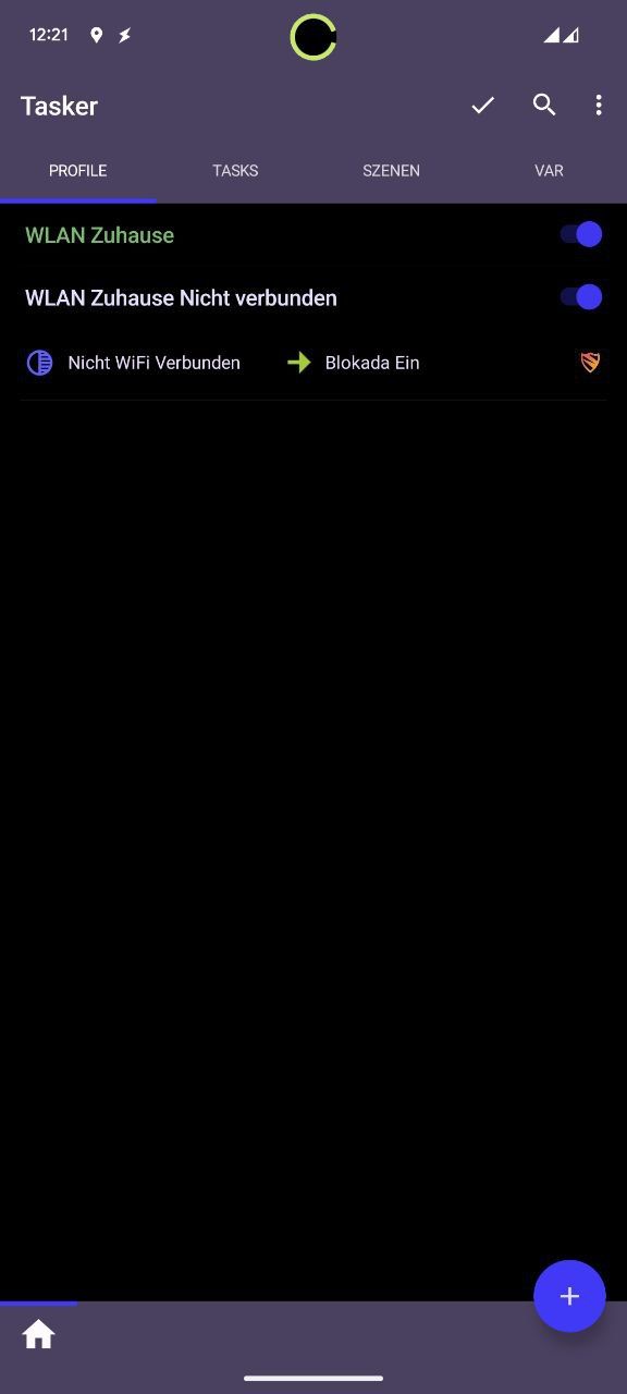

Tasker (Android App) installieren - in Tasker Profil mit Trigger einrichten und Aufgabe auswählen - Aufgabe erstellen - fertig.
Bei mir z.B. Werbeblocker ein/aus (daheim läuft ein Raspberry mit Pi-Hole)
Verbindung mit WLAN daheim verloren - Blokada starten - Blokada aktivieren - Verbindung mit WLAN daheim wiederhergestellt - Blokada deaktivieren - fertig.
Beispiel im Anhang.
