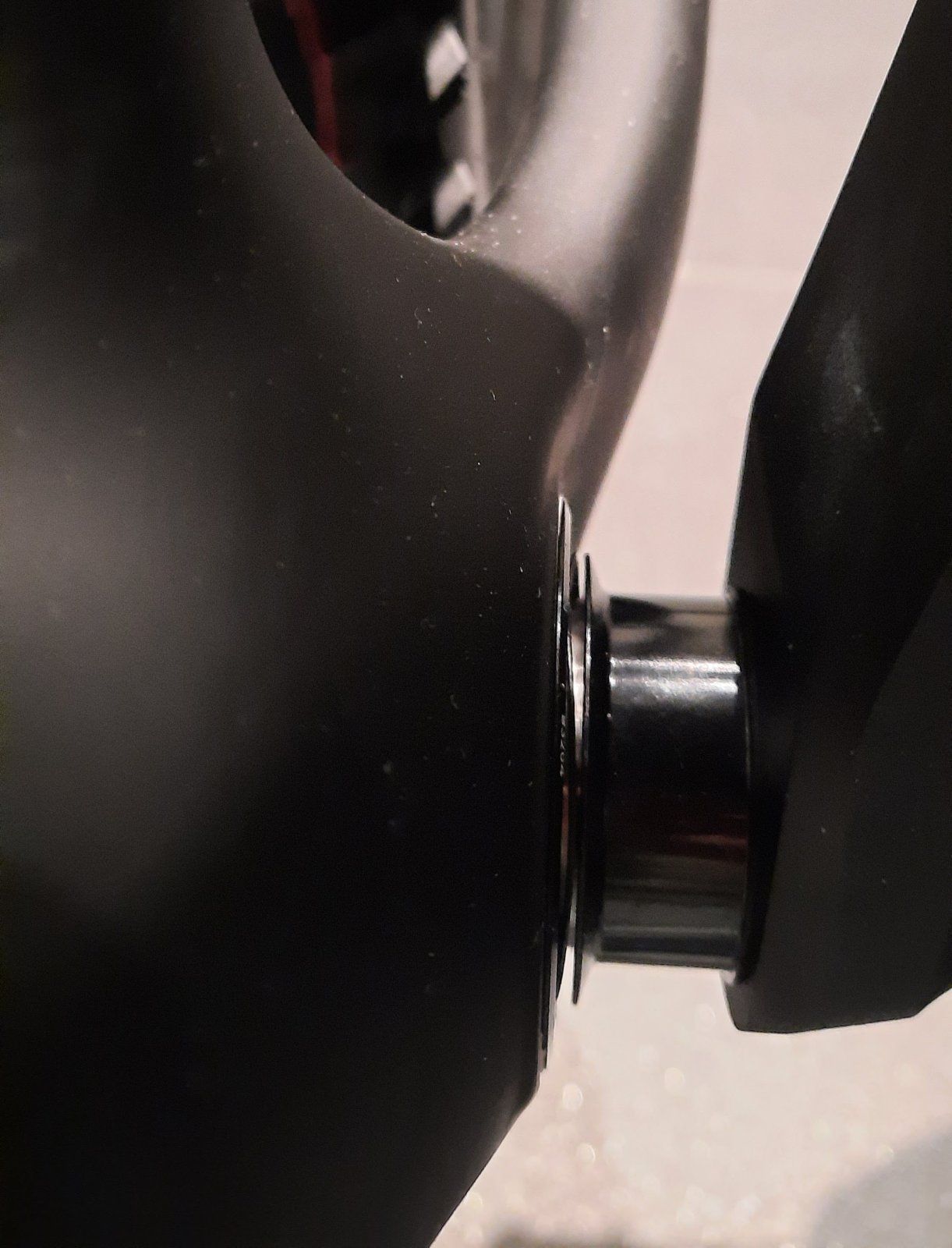

Hallo zusammen,

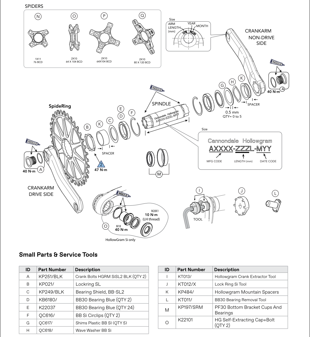

ich habe mir ein Cannondale Scalpel HT Hi-MOD 1 zugelegt und frage mich nun, ob dieser Spalt zwischen Kurbel und Innenlager (siehe Foto) normal ist. Ich schätze ihn auf ca. 1 mm und erkenne eine Wellenscheibe darin, die im Cannondale Tech Book von 2021 auf Seite 62 als (H) „Wave Washer BB Si“ bezeichnet wird (siehe auch Zeichnung). Axiales Spiel hat die Kurbel übrigens nicht.
Bevor ich das Rad nun den rauen Arbeitsalltag aussetzte und beginne, den Spalt mit Dreck zu füllen, wollte ich Euch fragen, ob Ihr auch schon mal so einen Spalt an Euren Rädern gesehen habt.
