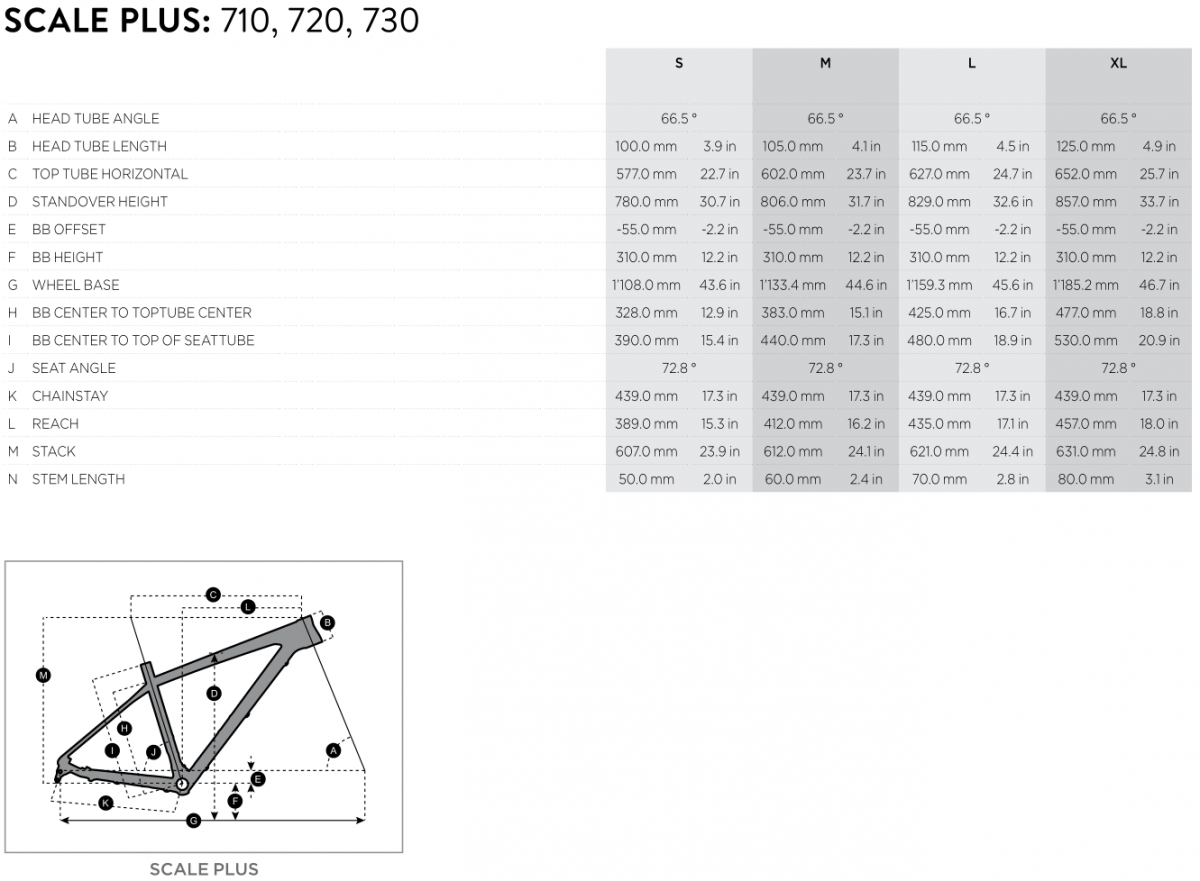

- Welche Rahmengröße könnt ihr mir empfehlen? (-> Bild im Anhang)

Mit dem Scale+ bist du denke ich auf der richtigen Spur. Nicht unbedingt mal so sehr wegen der Plusreifen, sondern was die Ausgangsplattform angeht. Moderne Geometrie, die auch in der Abfahrt bisschen Potenzial hat, Variostütze und eine vernünftige Ausstattung. Auch dass du sowohl Plusreifen als auch 29er verbauen kannst ist super: Da würde ich nämlich einen Zweitlaufradsatz vorschlagen und du kannst abhängig von der Tour etwas variieren. Fände ich ziemlich gut.
Von einem klassischen Race HT wie dem vorgeschlagenen BMC würde ich absehen. Das brauchst du nicht und ist mMn auch etwas am Anforderungsprofil vorbei.
Es gibt inzwischen einige Hardtails, die in die Richtung des Scott gehen. Da musst du wirklich mal ein wenig rumschauen und eine Probefahrt ist sicher keine schlechte Idee.

Da Du (falls richtig gemessen) überaus lange Beine hast, würde ich übrigens nicht auf den hiesigen Dauerbrenner von BMC setzen, sondern auf ein deutlich kürzeres Bike.
Auch auf 27.5+ täte ich bei Deinem Profil nicht setzen, sondern dann eher auf ein Trail-HT.

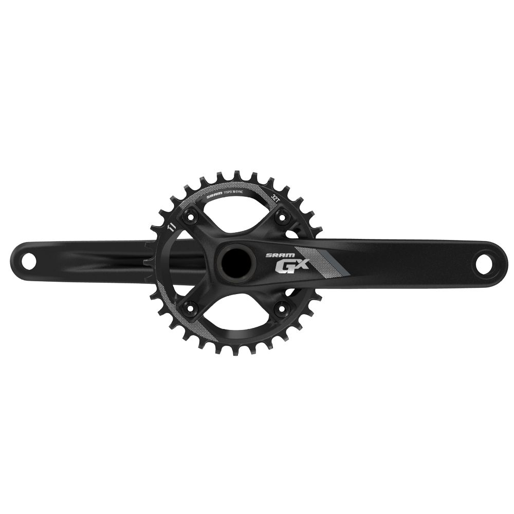

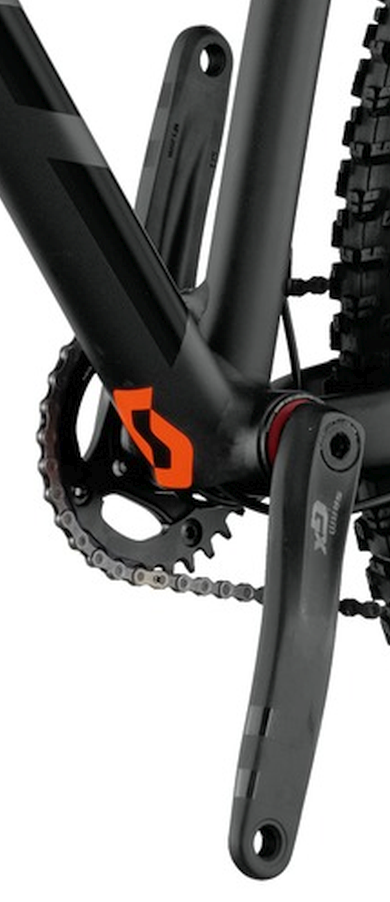

Ich habe mich inzwischen etwas ausführlicher mit den Antrieben beschäftigt und das Scott exemplarisch mit meinem alten Bike verglichen. Die Reifengröße (Umfang) des Scott habe ich dabei geschätzt, der liegt wohl irgendwo zwischen 27,5 und 29er.
Rein rechnerisch scheint 1x11 schon ganz gut zu passen.
Ob sich ein kleineres Kettenblatt für bessere Bergtauglichkeit verbauen lässt, konnte ich leider nicht herausfinden. Schaut man sich die Kurbel auf den Produktbildern an, dann ist die am Scott verbaute SRAM Custom GX1 vermutlich eine Mischform aus GX-1000 und GX-1400. Der Lochkreis lässt wahrscheinlich kein kleineres Kettenblatt zu und ob man die Aufnahme für das Kettenblatt tauschen kann oder nicht ist nirgends beschrieben. Auf den Bildern zumindest sieht es danach aus, denn hier ist ein deutlicher Spalt zwischen Kurbel und Kettenblatt-Mount zu sehen.
Optional lässt sich der komplette Antrieb auf 1x12 aufrüsten. Von den Komponenten am Scott lässt sich dann jedoch nur der SRAM XD Antriebskörper und eventuell die Kurbel weiterverwenden. Der Rest muss gekauft werden: Shifter, Schaltwerk, (Kurbelsatz), Kettenblatt, Kassette, Kette.
1x12 wäre eventuell für ein zukünftiges Upgrade interessant. Auf jeden Fall aber hat sich damit meine Frage nach 2-fach erübrigt. ;-)
