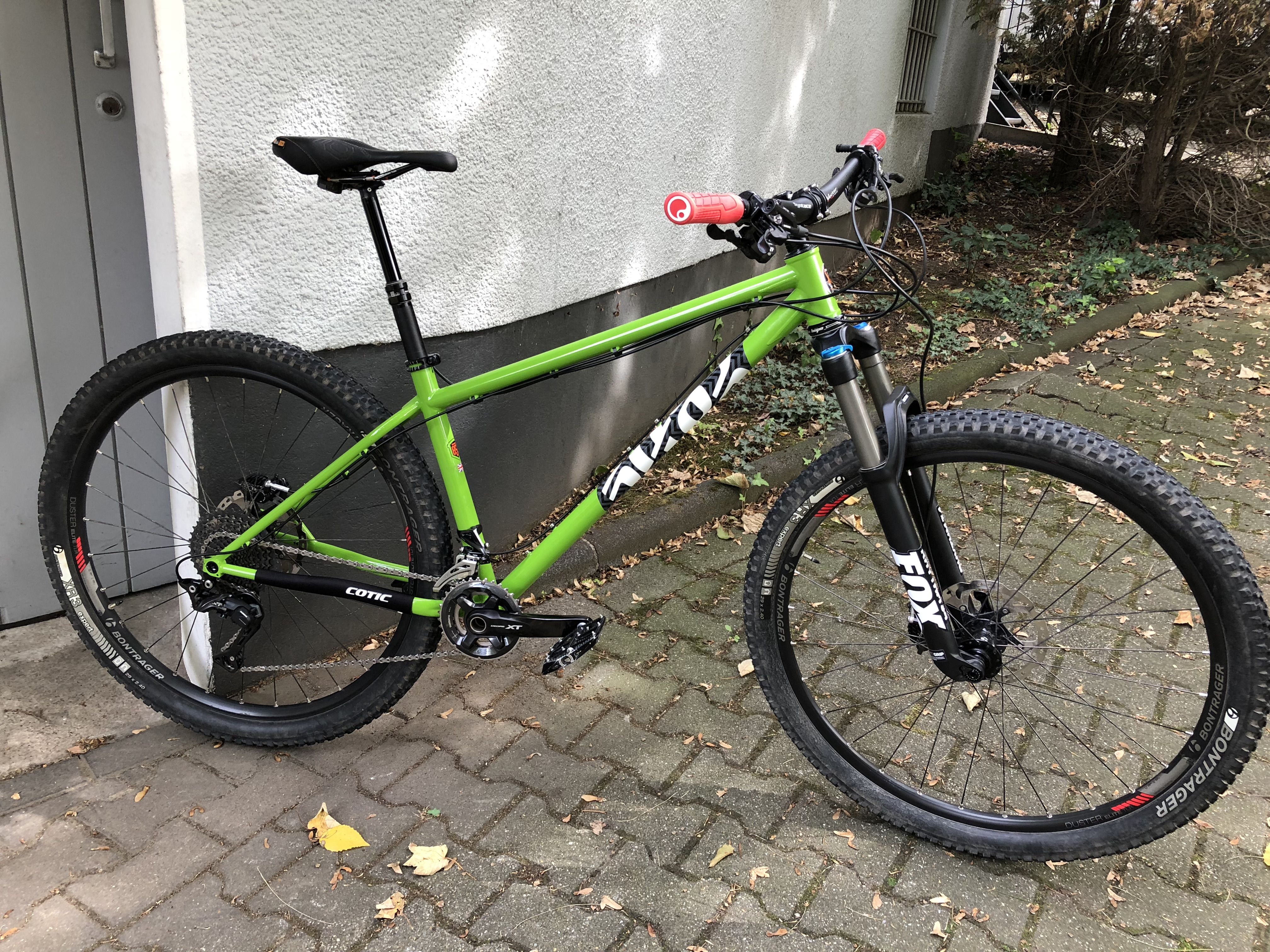

So endlich (fahr-)fertig:
Anhang anzeigen 773290Mit 2x11. So ist die Fuhre kompatibel mit meinen anderen Rädern. Hier sind z.B. aktuell die Laufräder von meinem Fuel Ex verbaut. Kann ich einfach hin und her tauschen.
Sehr schön geworden, sieht klasse aus. Da ich gerade den gleichen Rahmen aufbaue und vor der Frage stehe, Einfach oder Zweifach: ist das ein normaler Sideswing und funktioniert das trotz Boost? Dachte bis gerade, ich bräuchte dafür eine Direkt Mount Schelle , die den Umwerfer weiter nach außen bringt damit es mit der Boost Kurbel klappt. Sattelstütze hast du dann mit externer Leitung, da es anders mit der Zugverlegung problematisch wird, oder?

Danke für das Lob.
Ich habe lange überlegt, ob ich 1x12 oder 2x11 oder vielleicht 1x11 nehmen soll. Den Ritzelrechner kann ich mittlerweile blind bedienen. Mir sind aber die Gangsprünge bei 1x12 zu hoch, ich mag es lieber fein abgestuft. Außerdem hatte ich noch den Punkt Kompatibilität zu meinen anderen Rädern. Im Falle eines Falles ist es vorteilhaft, wenn man mal eben was tauschen kann. Deshalb habe ich dann doch 2x11 verbaut.
Der Umwerfer ist der 8020. Kurbel ist die Boostvariante. Der mögliche Schwenkbereich des Umwerfers reicht locker aus. Ich habe allerdings den Zug in leicht ausgefahrener Position befestigt. So konnte ich den äußeren Anschlag besser einstellen. Das war schon ein bißchen fummelig, funktioniert aber. Erste kurze Testfahrt war problemlos.
Die Stütze ist aus meinem Soul in das Solaris gewandert, war also vorhanden. Man könnte auch einfach jeweils zwei Zughalter (links und rechts) auf dem Unterrohr verbauen und so zusätzlich zum Sideswing-Umwerfer parallel die Leitung für eine Stealth-Stütze verlegen.

Danke für die umfangreich Beschreibung und die Detailbilder. Werde es mit dem Umwerfer genau so probieren und mir hoffentlich die viel zu teure Adapterschelle sparen.
