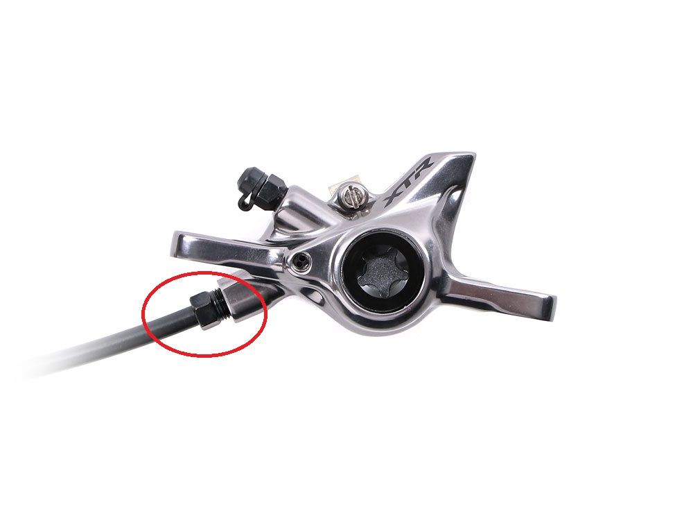

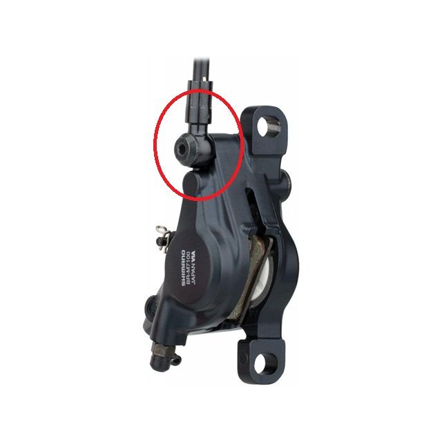

Der BR M9100 Bremssattel hat einen geraden Leitungseingang und der BR M7100 Sattel ein Banjo .
Das passt so halt nicht .
Aber wenn du ein paar cm Leitunglänge nachziehen kannst dann kannst die bestehende Leitung kürzen und mit Pin u. Olive einen geraden Anschluß herstellen .
