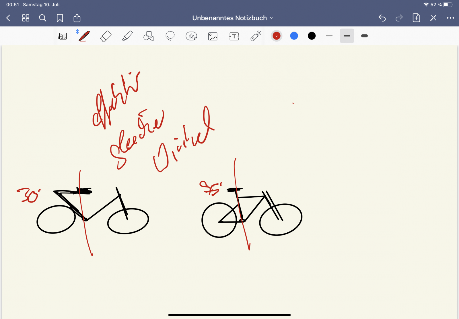

Ich lese immer wieder, der Sitzwinkel dieses oder jenes Bikes sei zu flach, so dass man hecklastig säße, bei anderen Bikes wiederum steiler, so dass sie besser klettern…
Und immer wieder frage ich mich, ob ich einen Synapsenklemmer habe, oder die Bikeindustrie einfach mal wieder ihre Werbeabteilung bemüht hat.
Daher jetzt mal eine Verständnisfrage in die Runde:
Wenn ich, wie ich es bei jedem meiner Bikes mache, die Position des Sattels mittels eines Lotes über Knie und Pedal bestImme, ich dann also auf jedem meiner Bikes die gleiche Position in Relation zur Kurbel habe, dann ist es doch letztlich völlig Wumpe, welchen Sitzwinkel ein Bike hat, solange ich die gewünschte Sattelposition einstellen kann, oder?
Und wenn ein Bike einen Sitzwinkel von, sagen wir, 30 Grad hätte und ich dann am oberen Ende ein horizontales Rohr anschweißend würde, um wieder ausreichend weit nach vorne zu kommen, dann wäre auch das ok, weil der relevante Winkel die Gerade zwischen dem unteren Ansatzpunkt des Rohres (meistens ja genau hinter dem Tretlager oder darüber) und der eingestellten Position des Sattels ist.
Die Belastung für den Rahmen wäre nur deutlich höher.
Oder ist das ein Denkfehler?
Wenn ich noch an meinen Physikunterricht zurückdenken (ist schon hast 25 Jahre her), dann kommt mir da noch was mit Vektoren in den Sinn….
Wenn mir das aber jemand physikalisch erklären kann, dass ich falsch liege, dann gerne her damit :)

Es gab da sicher noch so ein anderes Fach vor 25 Jahren. Nannte sich Mathematik. Da gab es sicherlich unter anderem auch das Thema Winkelfuktionen. Wenn man diese anwendet, wird man feststellen, dass sich die horizontale Sattelposition pro Grad Winkeländerung je nach Sattelrohr- und -stützenlänge um rund 1 cm verändert. Wenn man sich jetzt zu Gemüte führt, das die Streben des Sattels i.d.R. nur einen sehr geringen Verstellbereich von ebenfalls rund 1 cm aufweisen, kann man darauf kommen, dass der Sitzwinkel schon einen Einfluss auf die Einstellmöglichkeiten hat. Der Streben des Sattels sowie Klemmung und Versatz der Stütze haben auch noch mal einen Einfluss auf das Ganze. Und zu guter Letzt kommt dann ja noch das Thema mit dem realen und dem virtuellen Sitzwinkel.
Auf der anderen Seite denke ich aber auch, dass die steileren Sitzwinkel auch auf den Trend hin zu grösseren Laufrädern zurückzuführen ist. Bei grösseren Laufrädern ist vorallem am Fully halt schnell das Sattelrohr im Weg, wenn man keine ewig langen Kettenstreben haben möchte.
Nachdem ich hier freundlicherweise noch an die Existenz der Mathematik erinnert worden bin, habe ich mal selbst den Bleistift gespitzt und ein paar Berechnungen angestellt:
Bei einer angenommenen Länge des Sattelrohres inkl. Sattelstütze von 70cm (ich habe mich jetzt mal an dem Geo-Wert meines eigenen Bikes orientiert) bewirkt eine Änderung des Winkels des Sattelrohres um 1 Grad eine horizontale Verlagerung des Sattels um 12,22 mm.
Mein Sattel, der auf einer Twinworks Remote lagert, hat einen Verstellbereich von ungefähr 36 mm.
Heißt also, dass man unter den gegebenen Voraussetzungen einen Bereich von 3 Grad Abweichung in der Geo eines Bikes durch Verschieben des Sattels ausgleichen kann, ohne dass sich der Trittwinkel ändern und sich eine Gewichtsverlagerung bemerkbar machen würde - und damit wieder ein Ausflug in die eingangs genannte Physik und zu den Vektoren.
Ich habe gefühlt mit noch mehr Spielraum gerechnet, aber bei der aktuellen Grad-Schacherei sollte man das im Hinterkopf haben, wenn in Biketests von "von hinten Treten" geschrieben wird, obwohl die Geo nur minimal abweicht.
