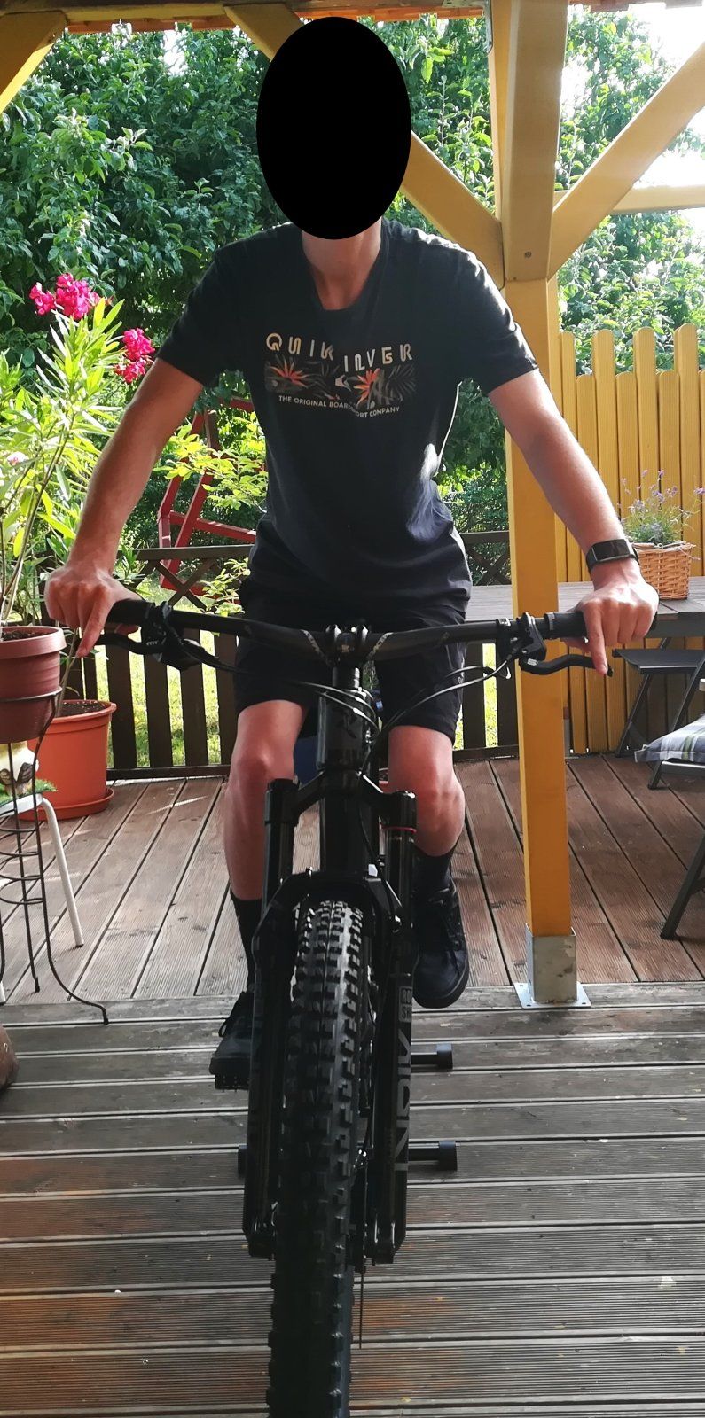

Servus zusammen,
die ersten Ausfahrten mit dem neuen MTB vom Umstieg von EMTB sind vollbracht.
Hatte bisher schon immer Probleme mit den Handgelenken aufgrund von ausstrahlenden HWS Beschwerden.
(Ergon GA3 auf EMTB schaffen Abhilfe, allderdings schwer zu greifen)
Es herrscht zuviel Druck auf den Handgelenken, speziell der innere Part Richtung Daumen/Zeigefinger.
Bin 170cm/ 77 Beininnenlänge- hier 16´ Zoll Rahmen gewählt:
Radon MTB
Bisher geändert:
  1. Lenker gekürzt auf 745mm und Neigung gespielt
  2. SQlab 711 tech & trail 2.0 mtb griffe verbaut ( Aufgrund Griffmulden in abweichender sitzender und Abfahrtsposition eher suboptimal)
  3. Sattelversatz mit Knielot vermessen+ Neigung
Fällt euch irgendwas auf wo ich noch dran "drehen" könnte?
Danke euch!
Lenker mit mehr Sweep probieren und nicht kürzen.
So falsch siehts gar nicht aus.🤔
Wie das mit der HWS Geschichte ist? Evtl hat jemand das gleiche Symptom?
Frag doch mal deinen Orthopäden...
Also auf keinen Fall ist der Rahmen, oder der Reach zu lang.
Sattel Lenkerüberhöhung ist auch gut. Knielot ist auch gut.
Du kannst mit dem Sag spielen, Dämpfer auf 30 Prozent, Gabel auf 10 Prozent.
Bei Veränderung beim Sag sollte bei 1x12 der B Abstand neu eingestellt werden.

Ändere Deine Fahrhaltung. Ich meine mit ausgetreckten Armen hast du ziemlich abgeknickte Handgelenke.
Also weniger mit durchgestreckten Armen fahren.
mir fällt ebenso auf dass die Handgelenke ziemlich leicht einknicken, aber komplett gestreckt sind die Arme nicht sondern leicht abgewinket. Glaub das wollen die meisten so. fühle mich insgesamt wohl am Bike, Position nicht zu aufrecht, nicht zu gestreckt, Tritt und Handling passen gut. Nur leider tun die Hände weh im Laufe einer Tour.
