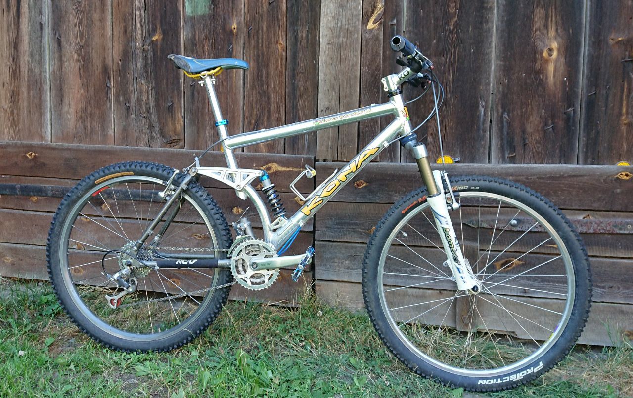

Das Konafully ist superkomfortabel und durch die herrlich einfache Verstellung der Federspannung je nach Belieben einsetzbar.
Als GaesteRad wird es nicht mehr allzuviel bewegt; dafuer dann auf moderaten Singletrails immer begeistert angenommen.
Es fährt sich irgendwie... reggea.
