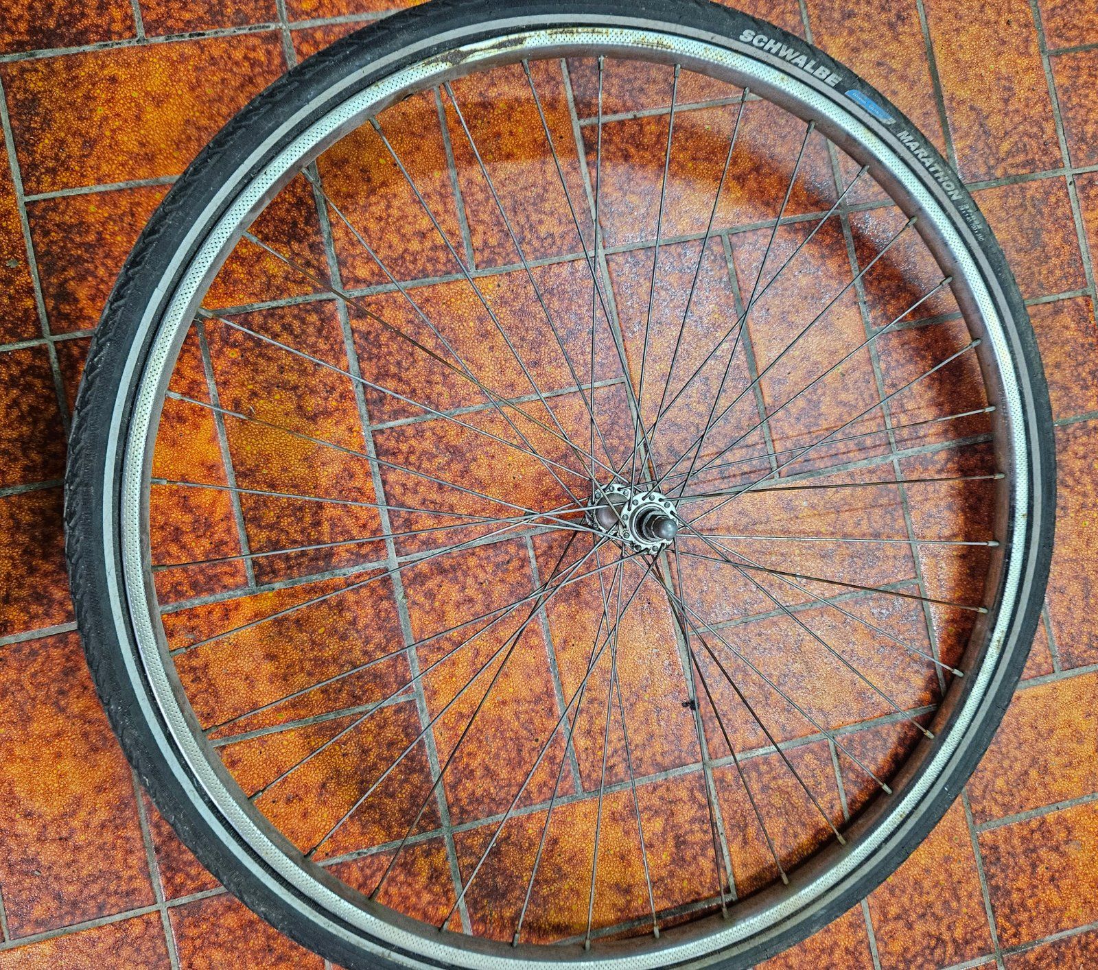

Das Vorderrad scheint mir keine Bremsflanken zu haben, oder täuscht mich da nur die Optik?
Was müsste ich für neues VR ausgeben und welchen Montagestandard hat es?

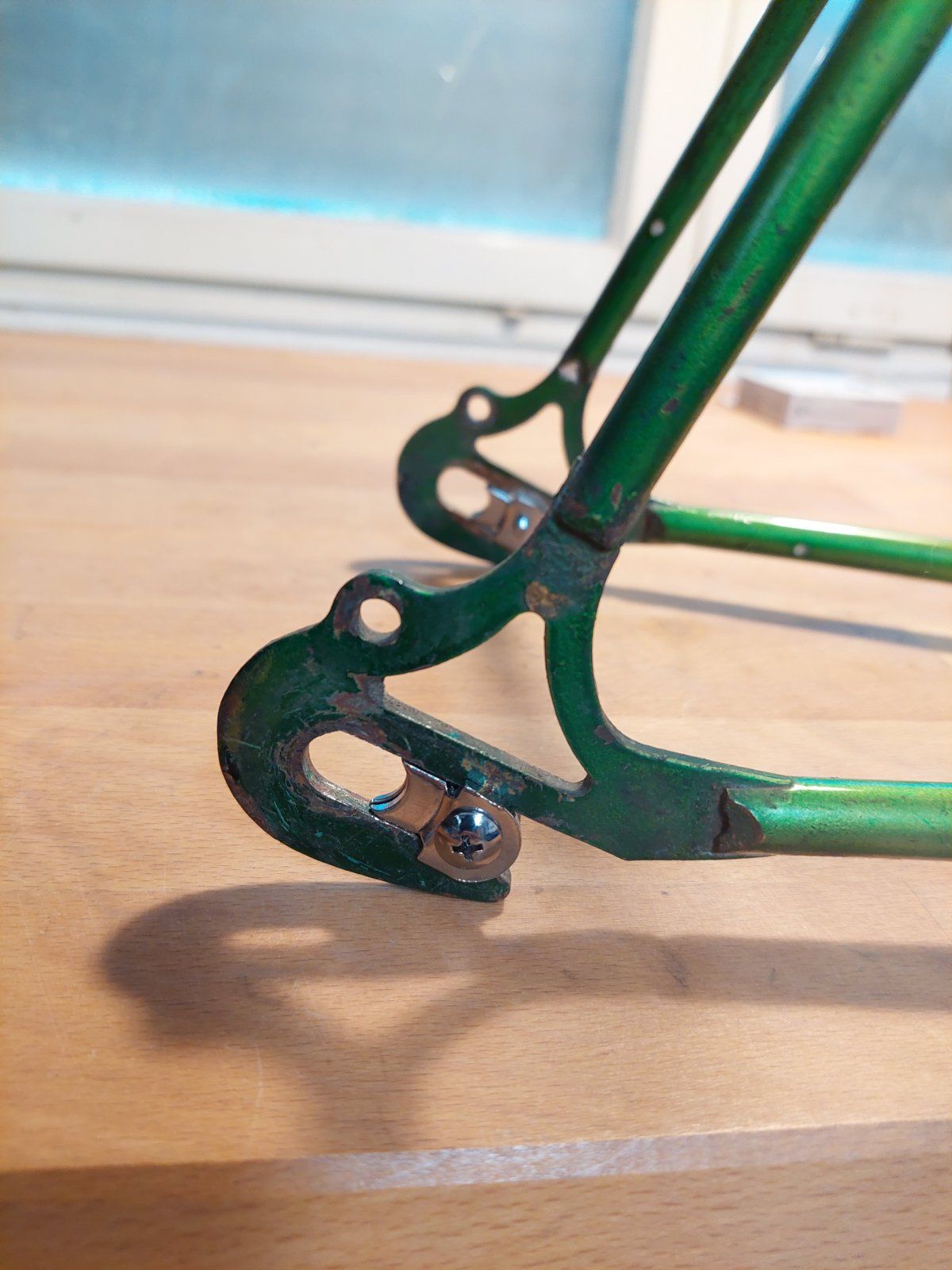

Die Ausfallenden sind nach unten offen.

Vorne ist ne Stahlfelge, das hat schon eine Bremsflanke, Wirkung ist aber begrenzt. Die "Touren-Ausfallenden" sind nervig falls du hinten mal was mit Schnellspanner verbauen willst und auch sonst nicht ganz ideal fürs ausrichten ohne Spanner, aber geht schon.

Die "Touren-Ausfallenden" sind nervig falls du hinten mal was mit Schnellspanner verbauen willst und auch sonst nicht ganz ideal fürs ausrichten ohne Spanner, aber geht sschon.
Dann probiere ich es erstmal ohne.

Bei den hinteren Ausfallenden benötigst du keinen Spanner. Und zum Ausrichten schaust du dass das Rad vorne an der Sitzstrebe, zwischen den Kettenstreben, mittig steht und hältst es beim festziehen dort fest.

Für Stahlfelgen gibt es spezielle Bremsbeläge. Da ich aber keine fahre, kann ich keine Empfehlung geben.
Für die Vorderradbremse mal das Maß von Befestigungsloch zu Bremsflanke ( bei der Stahlfelge der geriffelte Bereich ) messen. Das Maß sollte bei Bremsen angegeben sein, bzw. es hilft bei der Suche nach passenden Bremszangen.

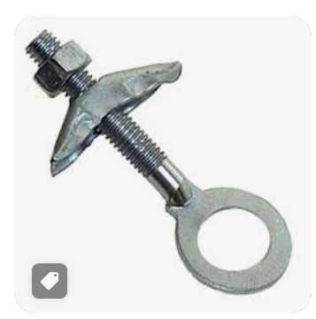

In Sachen Spanner:
Für die Ausfallenden passen nach meiner Erfahrung solche Formen:
Oder so Einsätze:
Ist aber mit den Vollachsen wie die anderen schon sagen eher ein Bequemlichkeitsthema zum Einstellen der Kettenspannung und Geradeauslauf.

Ich habe mal gemessen
Vorne 10cm
Hinten 13cm
Abstand Befestigungsloch zu Bremsflanke 7cm
Hinterrad ist recht neu, da besteht erstmal kein Bedarf.

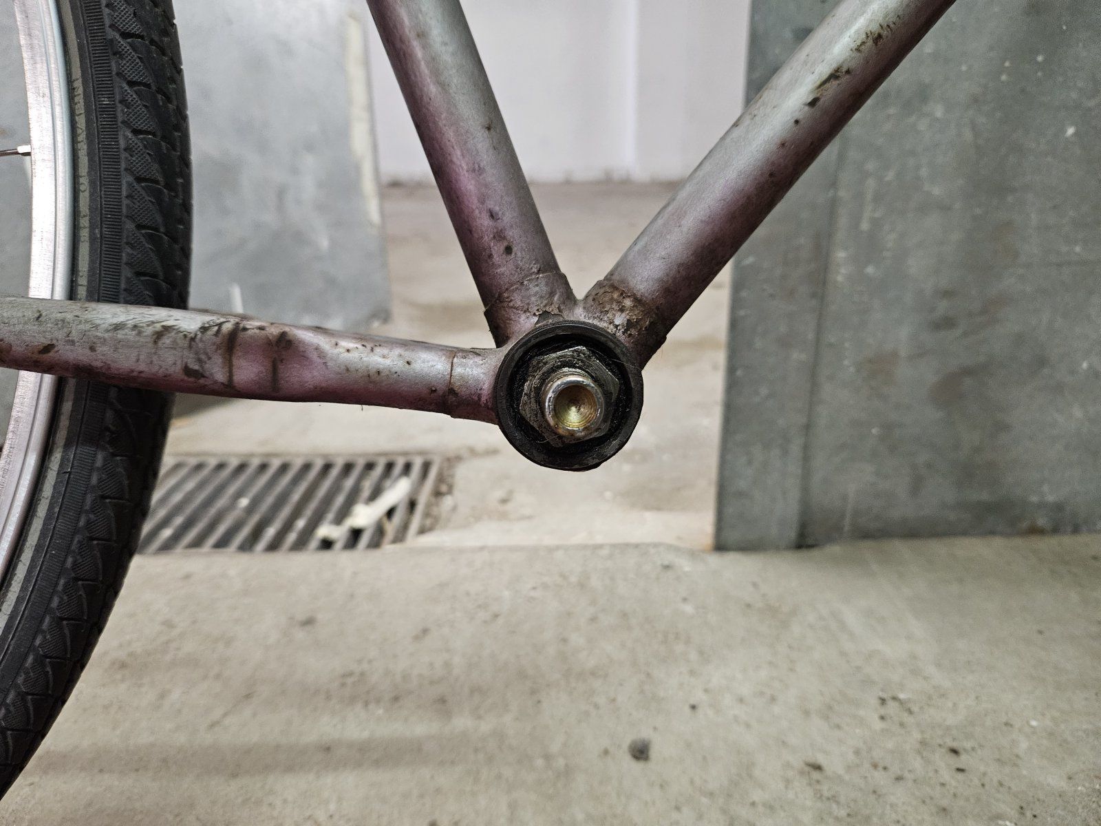

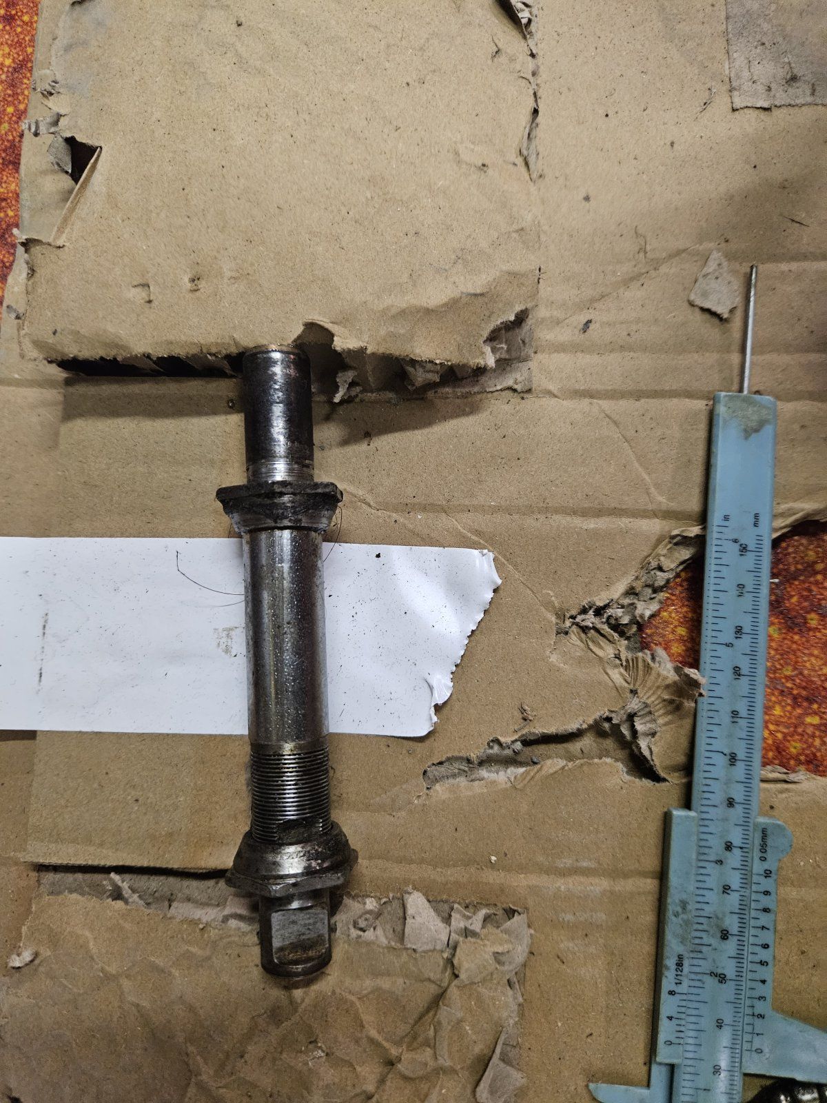

Nun ist das Tretlager freigelegt und schaut auch ordentlich Pflegebedürftig aus, also raus damit.
Scheint mir kein Presslager zu sein, nur welches Werkzeug brauche ich?

sieht nach Hakenschlüssel aus und eventuell verstellbarer Maulschlüssel (Engländer)..also quasi Oldschool Werkzeug.
Nach dem dann Lager und Welle raus und alles sauber ist siehst du ob die Lagerschalen noch raus müssen. Für mich sieht das nach einem klassischen DDR Lager aus, sprich eingeschlagene Lagersitze
Falls der Rahmen schon BSA Gewinde hat könntest wenn nötig du auch auf eine Vierkant-Kurbel wechseln.
Weder BSA noch irgendwas anderes. Die Lager sind einfach in den Rahmen gelegt. Weder geschraubt noch gepresst.
Mein Plan war eigentlich die Keilkurbel durch ein Vierkant-Kurbel (oder irgendwas anderes) zu ersetzen.
Größtenteils daher weil der rechte Kurbelarm mit dem Kettenblatt fest verbunden ist.

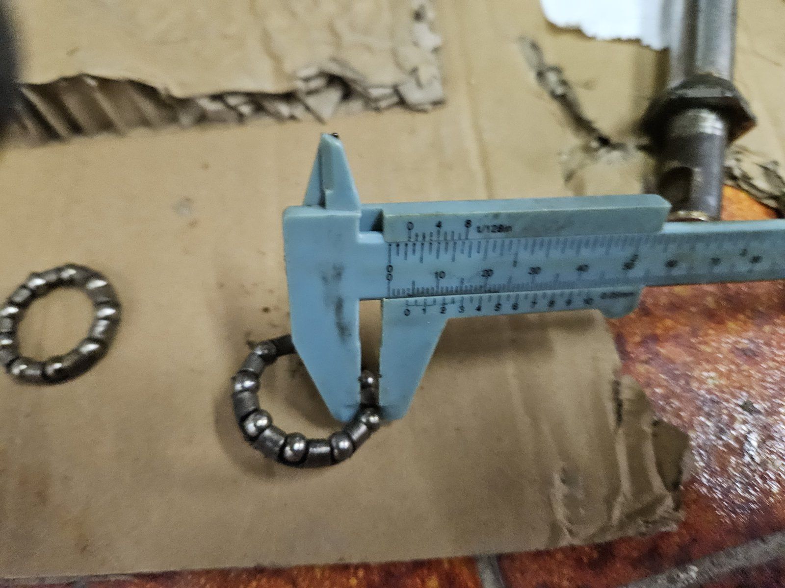

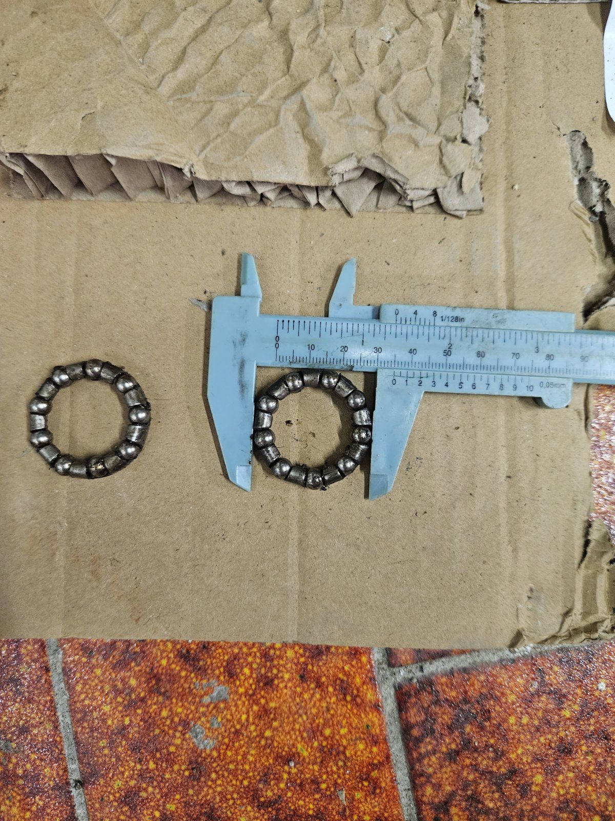

So war es auch. Damit konnte ich ein weiteres Werkzeug aus dem Fahrradkoffer benutzen. Kam mir irgendwie so simpel vor beim anschauen.
Allerdings befanden sich darin keine Lagersitze sondern die Kugellager lagen einfach drin.

auf deinem vorletzten Bild sieht man gut die eingeschlagenen Lagerschalen ;) Aber wenn die Laufbahnen in Ordnung sind kann man die drin lassen..
Wenn du allerdings auf 4 kant umbauen willst brauchst du ein neues Lager. Es gab/gibt aber wohl auch 4 Kant Lager für die Thompson Bauweise. Zum Beispiel bei https://www.radgeber-brieselang.de/
