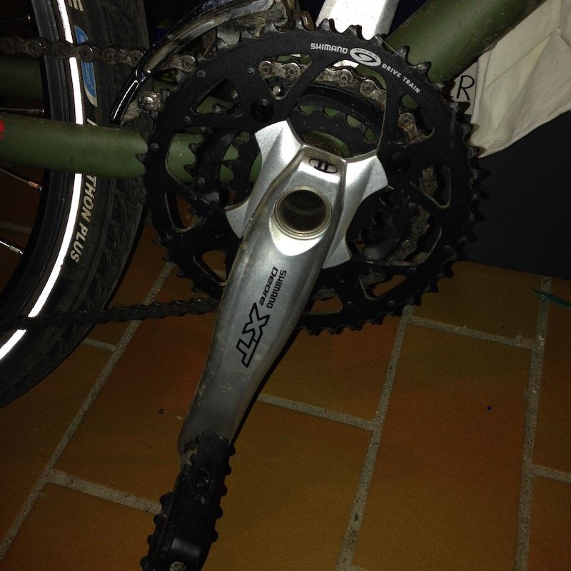

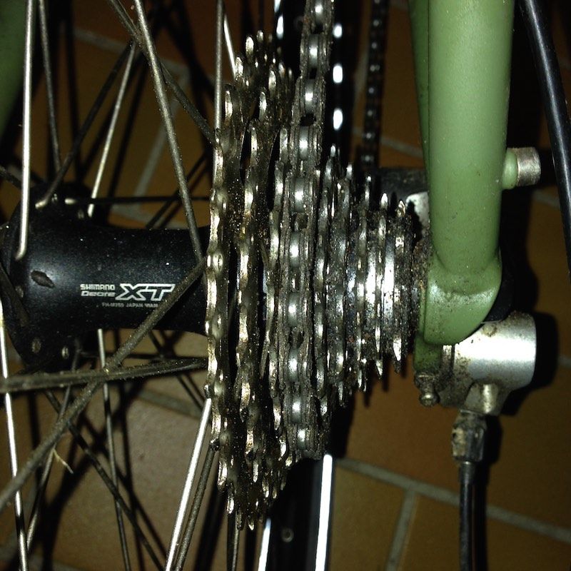

Hallo Leute,
sieht aus wie mein erster Post, dem ist aber nicht so - war ewig nicht mehr hier zu Besuch und mein alter Account ist auch aus dem Sinn...
Wie dem auch sei, ich habe vor mein MTB zu nem Singlespeeder umzubauen, da ich die 27 Gänge absolut nicht brauche...
Mein Bike ist ein klassisches Stahlrahmen MTB mit vertikalem Ausfallende, XT Umwerfer, XT Nabe, XT Kurbel (siehe Fotos).
Die Schaltung soll weg. Ich will auch keinen Kettenspanner! Des weiteren will ich auch nicht 8 Ritzel durch Spacer ersetzen, sondern eine neue SS-Nabe einspannen (lassen).
Von White Industries gibt's ja eine Nabe mit Exzenter-Aufnahme. Diese ist nun verhältnismäßig teuer...
Welche Nabe würdet Ihr mir empfehlen? Welche Breite brauche ich denn als Ersatz für die XT-Nabe mit 9er Kassette? Ne schwarze Nabe wäre natürlich nicht schlecht im Tausch zur bestehenden.
Bekomme ich einzelne Kettenblätter auf die XT-Kurbel montiert? Was brauche ich denn da? Kettenblatt, Ritzel und Kette dürfen jetzt ja durchaus etwas "stabiler" sein...
Also nach meiner Planung brauche ich
1x Hecknabe
1x Ritzel
1x Kettenblatt
1x Kette
Grüße
Matthias

Den Umbau der Hinterradnabe kann ich nicht ganz nachvollziehen. Die Lösung mit Spacern auf dem Freilauf sieht auch recht "clean" aus. Zudem hast du den Vorteil, dass du die Kettenlinie einstellen kannst.
Erstmal danke für Eure Antworten! Muss zugeben dass die Frage recht Noob-mäßig klingt... kommt davon, wenn man beim Fernsehen was zusammenschreibselt...
Die Sache mit der Nabe habe ich auch schon überdacht und denke, dass ich tatsächlich die Spacer-Lösung machen werde.
Zumal ich denke, dass sich mit der Exzenter-Nabe beim Verstellen ja auch die Höhe verändern wird und man somit die Bremse nachstellen müsste... ist auch egal - ich denke ich bleibe bei der XT Nabe.

Angenommen ich behalte meine 3fach XT Kurbel: das kleine Blatt kommt weg, in die Mitte kommt das Blatt und außen ein Bashring. Hier bräuchte ich mal einen ganz konkreten Kauftipp (also Hersteller - Shops suche ich mir dann schon selbst) bzgl. Wahl des Blattes, des Ritzels und der Kette. Da ich auch nicht der leichteste bin, wird die Belastung schon ganz gehörig sein, wenn ich mal aus dem Sattel * gehen muss...
Passen denn stabilere, dickere Blätter auf die 3fach Kurbel - wenn ich einen Bashring montiere muss die Kette ja auch noch zwischen Blatt und Bashring passen... :ka::confused: BMX-Komponenten sind dann wahrscheinlich die Wahl, oder? Da bin ich echt planlos... :spinner::wut:

Ich denke die vorhandene Nabe weiter zu benutzen ist die praktikabelste Lösung, auch wenn ein zentral eingespeichtes Hinterrad schon was schönes ist. Leider sind die meisten Singlespeednaben für Scheibenbremse oder aber nicht in 135mm verfügbar. Alles andere wird teuer.
Also einfach ein Singlespeedkit, das reicht für den Anfang. Möglichst eines mit vielen unterschiedlichen Spacern, so dass du die Kettenlinie genau einstellen kannst. Spacerset alleine und Ritzel sind da meist deutlich teurer, ich verbaue lieber Ritzel mit breiterer Aufnahme, würde da auch das Surly Stahlritzel empfehlen. Der Surly Singleator ist schön, da er die Kette auch nach oben spannt. Wenn du auf die aufgeräumte Optik abziehlst, ist das jedenfalls eine gute Lösung.

@Plattenwegcross: auf die Kurbel passen 4-Loch 104mm Blätter
