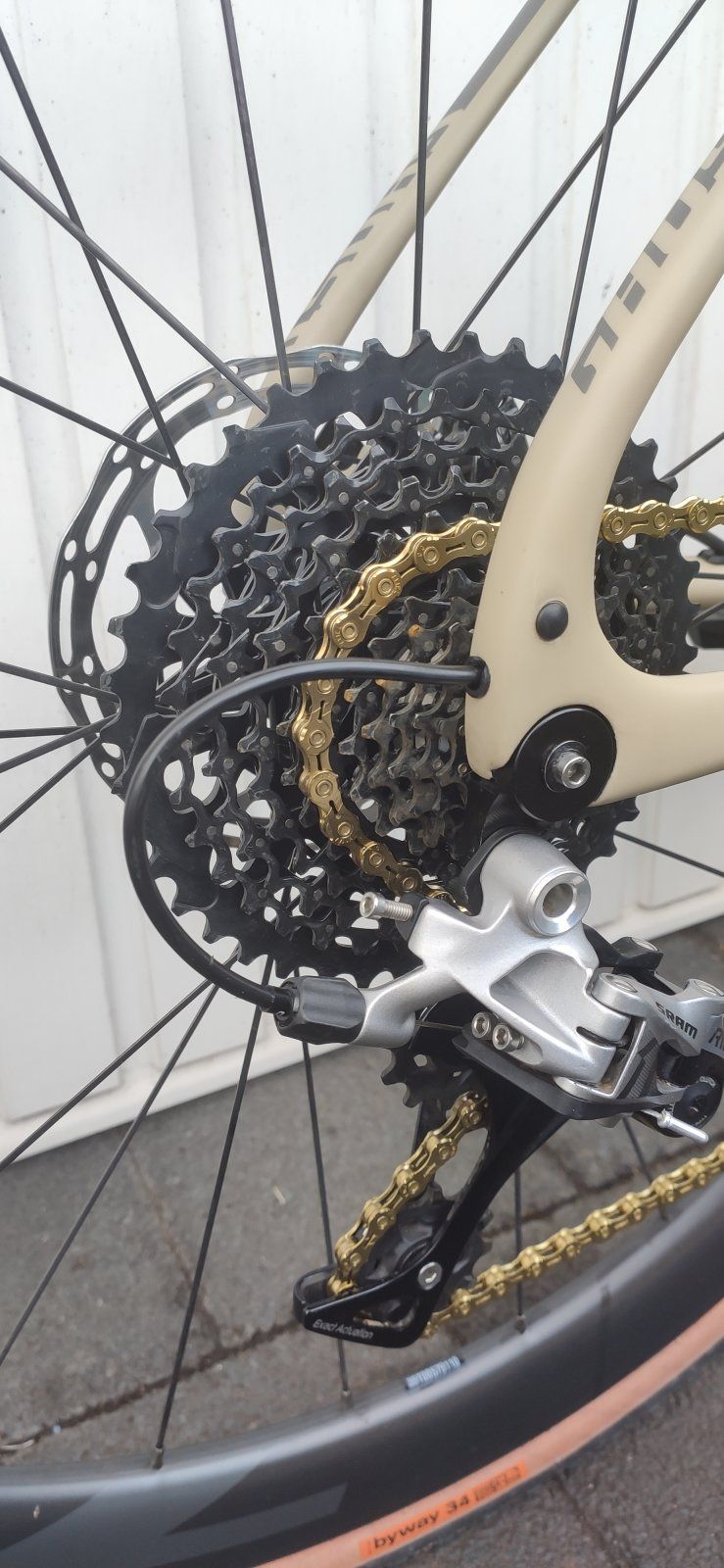

An meinem Rennrad fahre ich seit einigen Wochen nach4 Jahren mit einer Campagnolo-Kette eine KMC X11.
Vom Schaltverhalten nicht schlechter als die Campa-Kette aber ich meine auch, dass die KMC etwas lauter ist. Dachte auch schon dass ich mich täusche, aber ich bin wohl nicht der Einzige, wie sich ier zeigt.
Aber ich lass die schon drauf weil GOLD ;) und rein vom Schaltverhalten auch gut. Bin gespannt ob sie auch so lange hält wie die Campa-Kette.
