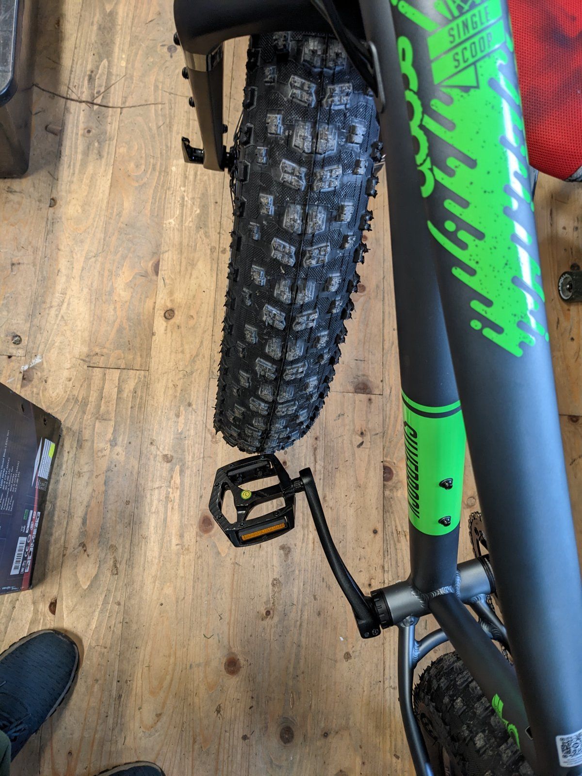

Jop ist wirklich das Pedal. Steht so tief rein wie die Noppe ist (also ohne Noppe würds knapp nicht streifen)

Okay, danke für die Bilder.
Ist jetzt halt die Frage, wie relevant das tatsächlich in der Praxis ist.

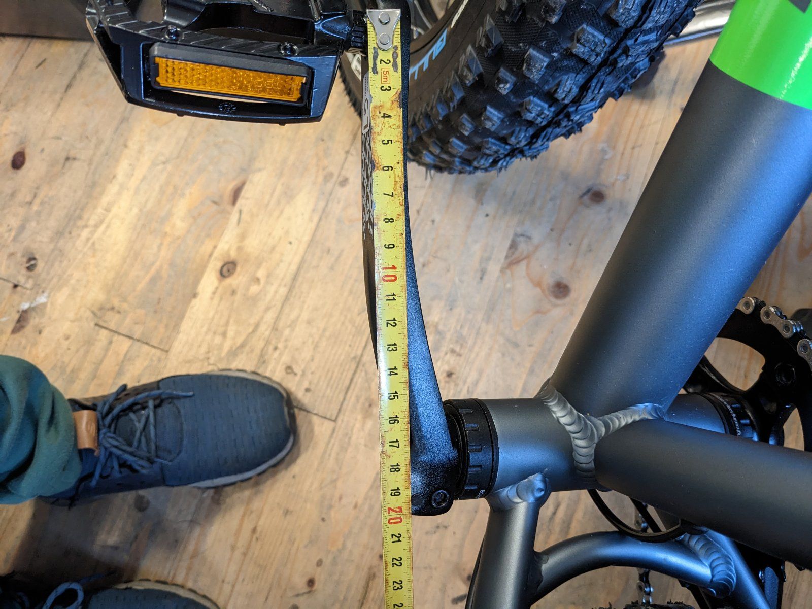

Kannst du mal schauen, lang die Kurbel ist?
Danke danke das wars ich Depp hab gestern Nacht als ich heimkomm schnell vor lauter Vorfreude zusammengebaut. Oh Man löscht den Thread meiner Dummheit :) aber vielen Dank ist mein erstes Bike werdet noch öfter von mir hören LG Thomas
