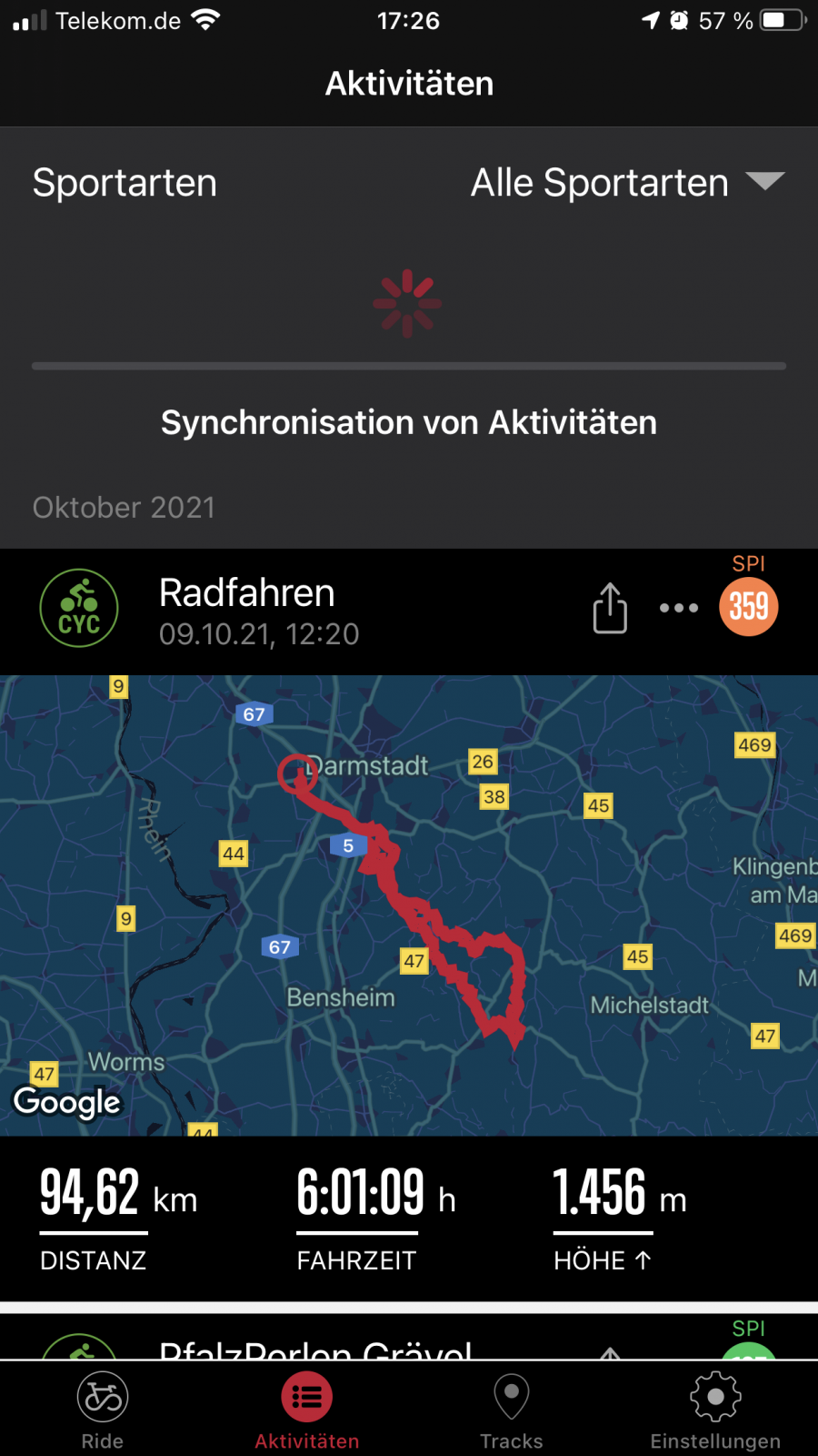

Hallo,
mein Rox 4 synchronisiert sich zu Tode!! Nach der letzten Tour funktioniert es nicht mehr. Habe dem Tacho entkoppelt und wieder gekoppelt nach Sigma * Anweisung ohne Erfolg
Lg
