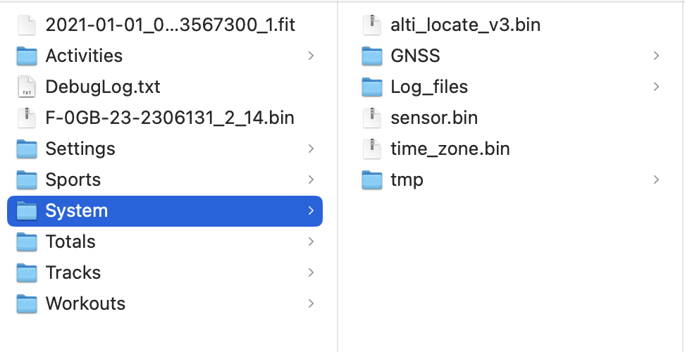

Hi zusammen, ich habe mir ein ROX 11.1 gekauft.
Da ist noch die Firmware 2.06 drauf. Ich würde aber gern die 2.14 drauf schmeissen.
Wie gehe ich denn da vor? Sigma hat mir tatsächlich die .bin Datei geschickt aber da bekomme ich jetzt am Wochenende über Pfingsten keinen und ich würde den Rad Computer gerne auf die Tour am Wochenende mit der neuen Firmware.
Hat einer von euch eine Idee wie ich das hinbekomme. Sigma hat nur geschrieben einfach anschließen und auf den Fahrradcomputer ziehen. Aber wohin? Hab es in der ersten Ebene versucht und auch in den Systemordner gelegt. Beides hat nicht geklappt.
Muss ich das irgendwo auslösen?
Grüße aus Köln
Frank
Hier mal ein Screenshot von den Ordnern.

hast du es mittlerweile hinbekommen? die Datei hast du ja ansch. schon. hier eine Anleitung:
SIGMA BETA TESTER
  • Update Anleitung:
    1. Die aktuelle Firmware ist mit anbei.
    2. Deinen ROX 11.1 EVO an den PC anschließen
    3. Die angefügte Datei auf die oberste Menü-Ebene kopieren
    4. Den ROX von dem PC trennen und das Update mit der Play Taste bestätigen.
SIGMA BETA TESTER
  • Update Anleitung:
Danke dir. Es hat geklappt. Hat jetzt paar anläufe gedauert aber irgendwann hat er gefragt ob ich updaten möchte. Danke.
