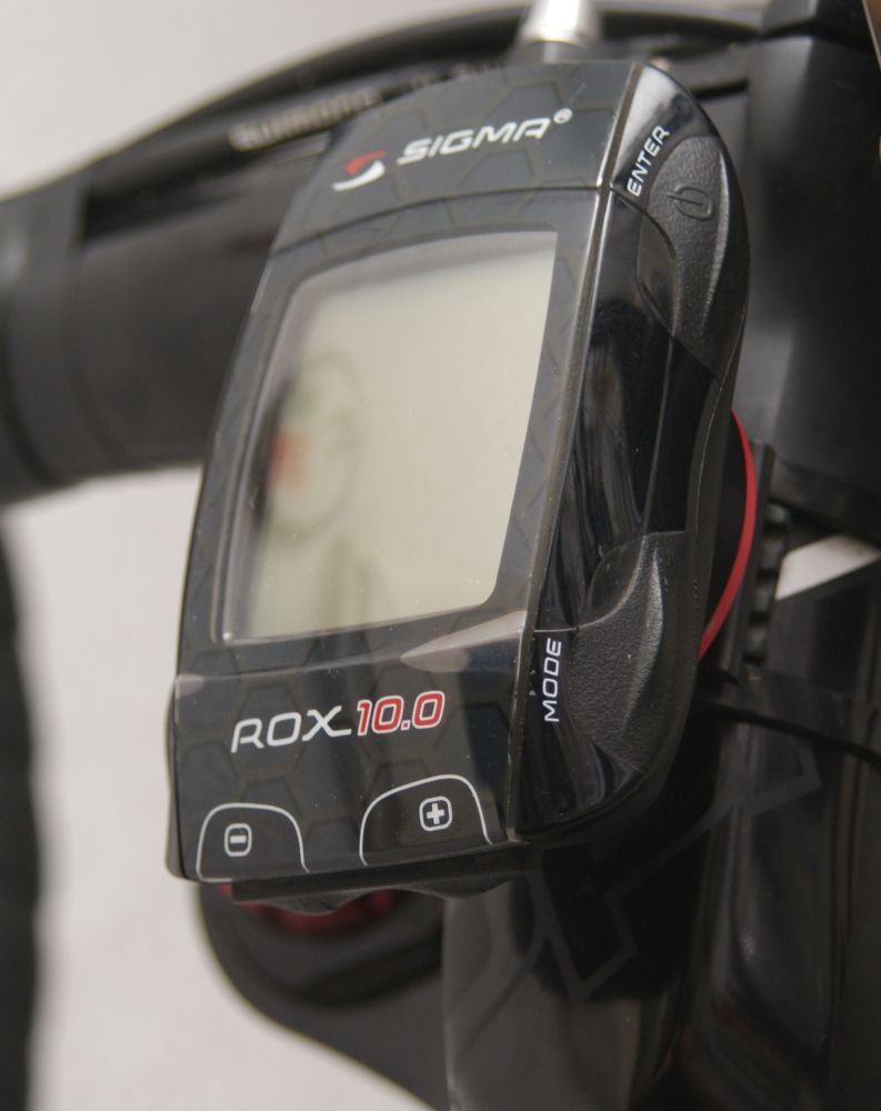

Ich habe den Rox 10 und mag ihn auch ganz gerne, aber jetzt löst sich da erstens was vom Display...
dsc06851-jpg.637490
(sieht jetzt noch schlimmer aus; werde ich demnächst einschicken) und zweitens hat er sich heute zum 2. Mal von allein zurückgesetzt. Das machen wohl so einige Rox 10 von Zeit zu Zeit. Also alles neu einstellen (ich habe die Einstellungen leider nicht im Data Center gespeichert, da ich es fast nie benutze), Tracks neu raufziehen und mit allen Sensoren pairen.
Außerdem Data-Center-Zwang.
