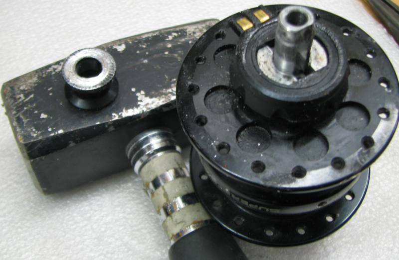

ich muss mich hier mal dranhängen, @Milan0 hatte mich getriggert doch mal die Demontage meines Supernova anzugehen. Dieser war komplett festgegangen. Das war ein schleichender Prozess, zuerst quietschte und klemmte der nur unter 0°C, durch etwas gewaltsames Losfahren kam der dann schnell auf Betriebstemperatur 🤣 dass das nicht lange gut ging liegt auf der Hand.

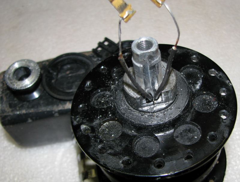

Man sagt ja, dass der Supernova ähnlich sein soll wie ein Shutter. Ein Gewinde hatten die Endcaps jedenfalls nicht, mit ausgiebigem Heißmachen und einem handfesten Argumentverstärker gingen die ab.

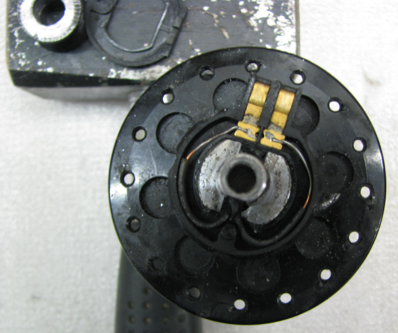

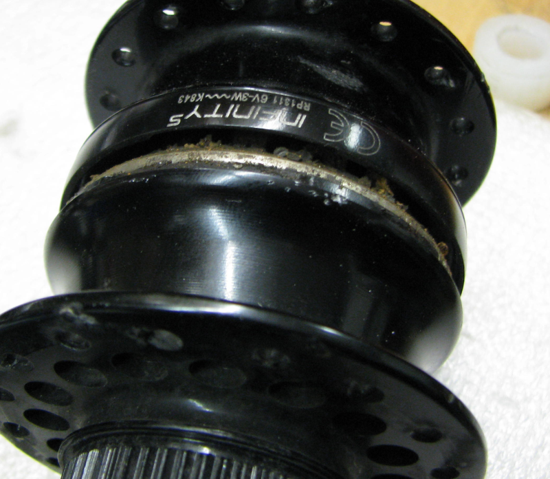

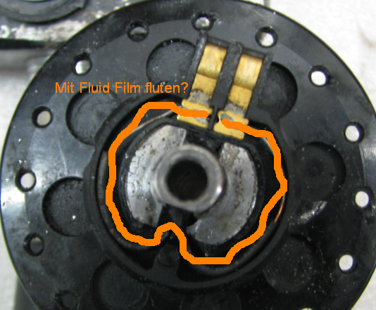

wir sehen: die Kabel waren in der Nut nicht wirklich gut abgedichtet. Da war zwar Dichtmasse, aber die Nut war nicht voll.

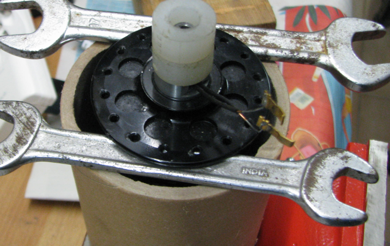

und dann hab ich mir diese Konstruktion gebaut, um über die Plastikringe auf den falschen Flansch zu hauen. Ich hätt bloss auf die Welle hauen müssen :wut:

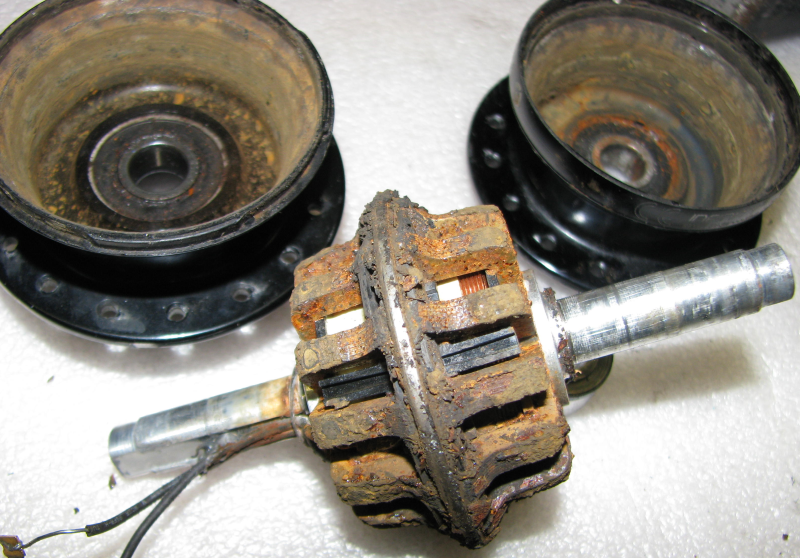

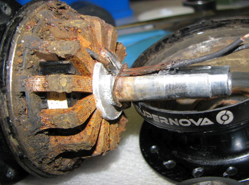

Büchse der Pandora öffnet sich so langsam. Inhalt sieht schon mal richtig lecker aus.

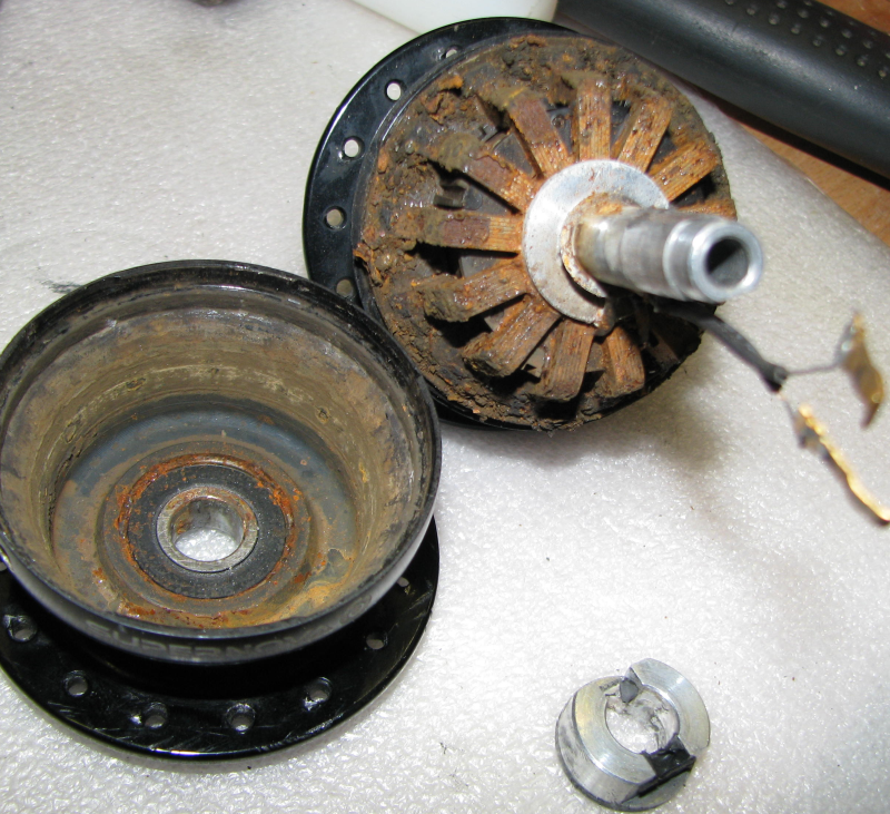

Ups.
Die andere Endcap auch runtergeklopft.
Nochmal ups.
Die Lager waren von innen (!) leicht angerostet, liefen aber einwandfrei.
Von außen alles prima, diese Dichtung hat sehr gute Arbeit geleistet.
Die Lager lassen sich sicher wechseln, bei Interesse kann ich schauen ob nach außen oder nach innen.
Vorschläge was ich mit dem Ding hier machen könnte? Rein interessehalber WD40 Bad?

Da hilft eher nur ein Kauf eines SON's. Die haben ein Druckausgleichsystem und anständige Abdichtung. Ich habe mal einen Shimano DH 3N80 gehabt, der sah ziemlich schnell ähnlich aus. Grund dafür war der zu häufige Wechsel zwischem relativ warmen Radkeller (direkt neben der Heizung für 60 Wohneinheiten) und dem nasskalten Winterwetter. Bei jeder Ausfahrt ist die warme Luft im Dynamo abkühlt und der entstehende Unterdruck wurde durch feuchtkalte Umgebungsluft ausgeglichen...
Seitdem steht das Rad im Winter immer draußen und der Shimpanso lebt deutlich länger...
.... Ich habe mal einen Shimano DH 3N80 gehabt, der sah ziemlich schnell ähnlich aus. Grund dafür war der zu häufige Wechsel zwischem relativ warmen Radkeller (direkt neben der Heizung für 60 Wohneinheiten) und dem nasskalten Winterwetter. ...
Ich habe mal einen Shimano gesehen, der sah (dem hier gezeigten) ziemlich ähnlich.
Grund dafür war daß das Fahrrad immer draußen (also im Feuchten) stand. Der konnte im Inneren nie austrocknen.
Sicherlich war daran auch nicht wenig schuld daß das Fahrrad sehr viel Regen abbekommen hatte.
Irgendwann dringt dabei halt Wasser ein ...
Wobei ich das Shutter/Supernova Design keineswegs verteufeln will. Ich hatte hier offensichtlich ein Montagsmodell bei dem schlichtweg nicht genug Dichtmasse in der Nut war. Blöde Stelle für QC.
Das Design ist schon OK, wenn die Nut gut abgedichtet wäre halte ich es für unwahrscheinlich dass durch den isolierten Draht (runder Kupferlackdraht, keine Litze) Wasser kommt. Druckausgleich würde dann eher durch die Lagerdichtungen passieren, und diese sind beim Supernova nach außen von einer zusätzlichen Dichtung geschützt.
Ich überlege gerade, wie ich meinen derzeitigen Shutter länger am Leben halten kann falls hier ein ähnliches Problem ist. Evtl. das Plastikding in dem die Drähte verlaufen komplett mit Fluid Film fluten? Das geht vielleicht auch ohne Abziehen der Endkappen.
Habe mein Polfett angeschaut, das ist arg zäh und wäre nicht so einfach in den kleinen Spalt zu kriegen. Also doch Fluidfilm, das Zeug ist kriechfähig und dürfte zumindest ne Chance haben in die relevanten Ecken zu kommen. Um Polfett da rein zu kriegen müsste die Endkappe weg, da hatte ich keine Lust am eingespeichten Laufrad ;)
