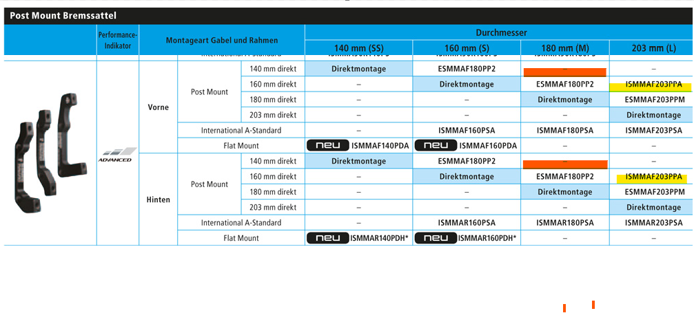

Nochmal ganz doof gefragt, da ja bereits Adapter (leider ohne jede Beschriftung) verbaut sind:
Woran kann man erkennen welche "direkt" Größe / Aufnahme man hat?
Da es für hinten in der Kombi 140 / 180 keinen Adapter gibt und auch vorn bei 140 dann per Adapter bei 160 Schluss wäre hätte ich jetzt abgeleitet, dass es eigentlich 160 mm direkt sein müsste, sonst wäre die jetzige Kombi aus 200/180 ja nicht möglich - ergo besorge ich mir 2 Adapter Typ ISMMAF203PPA und gut ist?

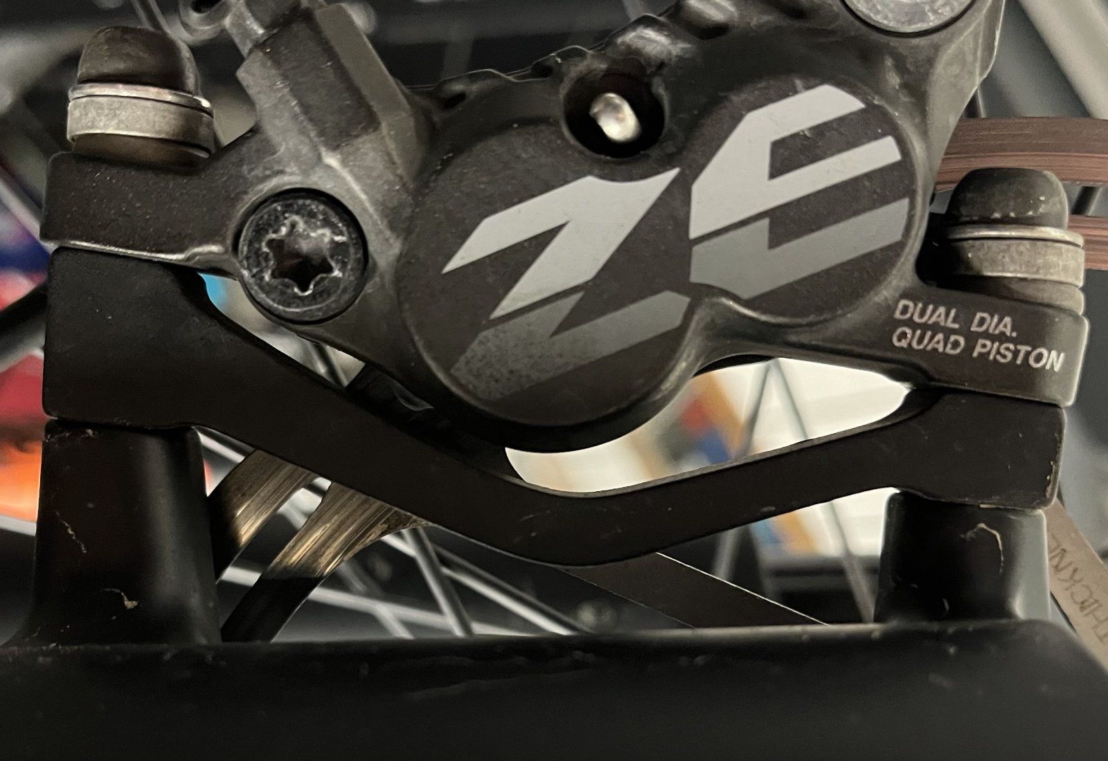

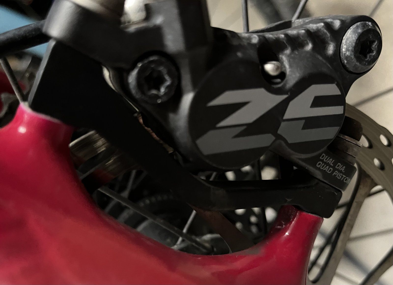

Grundsätzlich sind deine Gedankengänge korrekt. Am besten ist aber , du zeigst uns Bilder vom VR + HR von der derzeitigen Sitation, dann kann man am besten beraten.
Du könntest zB vorne auch 180mm direkt haben, dann würde der 160/203 Adapter natürlich nicht passen.
Erst Bild hinten, zweite vorn.
Der MMA203PPA kommt mir zumindest nach den Bildern der Shops dabei doch arg „flach“ daher.
Das sind +20mm Adapter, d.h. du brauchst für vorne einen +23mm Adapter und für hinten einen +43mm Adapter.
edit
Also vorne hättest du dann eine 180mm Aufnahme und hinten 160mm. Aber verifiziere am besten hinten die Scheibengröße noch einmal.

Heißt lt. Liste ISMMAF203PPA bzw. 23mm für vorn und ESMMAF203PPm bzw. 43mm für hinten.

Alles klar, dann passt das zusammen. Das 2019-2020 hat eine 160mm Aufnahme. Für das habe ich aber leider kein Dokument mit der Freigabe gefunden.
Du hast die Bezeichnungen vertauscht (ISMMAF203PPA ist +43mm für hinten und ESMMAF203PPM ist +23mm für vorne), aber das sind die richtigen Adapter.
